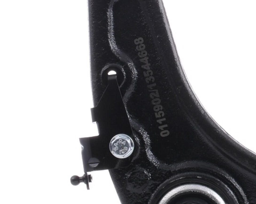

vermutlich einmal mit (6 Zyl) und einmal ohne die Kugel für den Höhensensor (4Zyl. und/oder Stahlfahrwerk)

Sehr wahrscheinlich… allerdings beschränkt sich der Unterschied vermutlich auf eine Gewindebohrung (plus „Fixierloch“) in die der Kugelkopf eingeschraubt ist. Den kann man sehr einfach demontieren. Ich hatte bei mir damals glaube ich sogar den alten eingeschraubt (um sicher zu gehen, dass sich die Höhe nicht verstellt). Ob es noch weitere Unterschiede gibt, ist mir nicht bekannt.

Ich bin mir wie gesagt nicht sicher …. weiß nur das es die Lenker mit und ohne Bohrung gibt.
