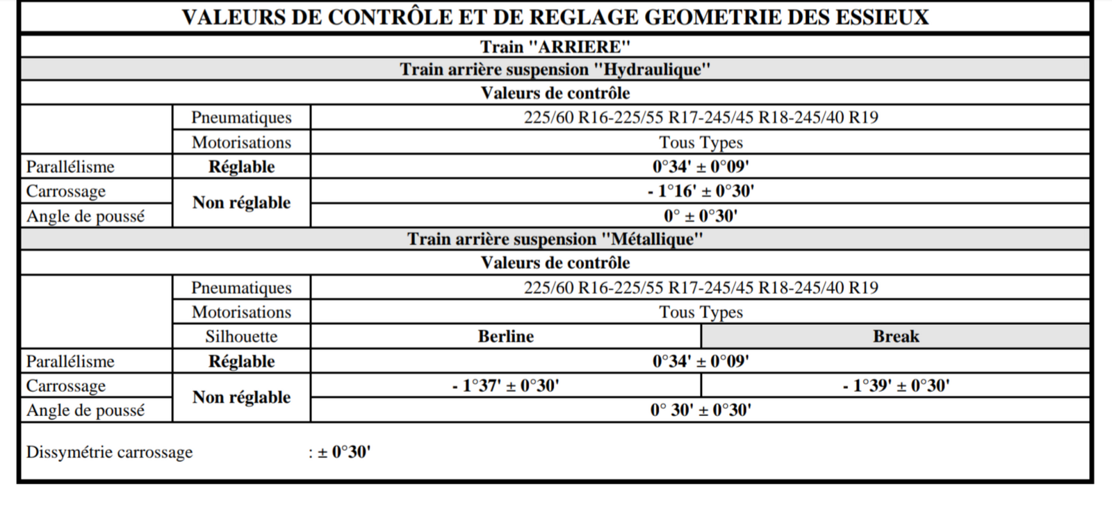

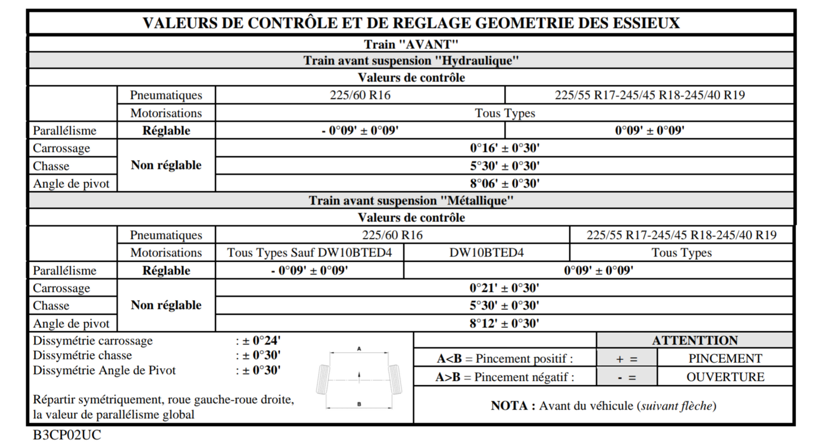

26. Juli 20251 J. vor 19 Stunden schrieb philipp030: "Kann mir jemand die die korrekten Spur-Werte für einen C5 III Tourer BlueHDI 180 sagen?" https://public.servicebox-parts.com/dtt/AC/CDP/code/fr_FR/C5/index_am.html Seite 445 Nachtrag Bearbeitet (26. Juli 20251 J. von Ronald)

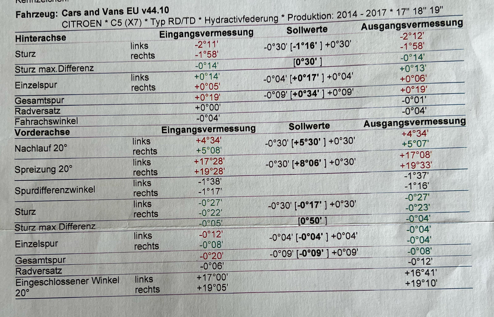

29. September 20251 J. Hallo, ich war zur Achsvermessung vor meinem Urlaub noch kurzfristig bei einer mir unbekannten Cit-Werkstatt. Die Spur konnte vorne korrigiert werden, was das leichte ziehen nach rechts und die leichte Schrägstellung des Lenkrades etwas vermindert hat. Perfekt ist es aber noch immer nicht. Das liegt z.T. wohl auch daran, dass sie an der Hinterachse gescheitert sind das Spurstangengewinde (nicht die kleinen Torx!) zu lösen. Ich wollte mich da mit Geduld nochmal ranmachen. Kann mir jemand anhand der Messwerte sagen, um wie viele Umdrehungen man die Spurstange in welche Richtung je Seite verändern müsste um sich anzunähern? Zu dem negativen Sturz meinte der Meister das könne an allem möglichen liegen. Er würde da nicht ran sondern es einfach so lassen. Wie ist eure Einschätzung? Ich vermute die Werkstatt hat einfach keine Lust sich damit zu befassen... Und was ist mit der nicht passenden Spreizung und und dem Nachlauf an der Vorderachse? Dazu wurde sich ausgeschwiegen und ich habe das erst im Nachhinein auf dem Protokoll gesehen. Kann man da etwas einstellen? Danke und Grüße,
3. Oktober 20251 J. Ersteller Am 29.9.2025 um 10:15 schrieb philipp030: Hallo, ich war zur Achsvermessung vor meinem Urlaub noch kurzfristig bei einer mir unbekannten Cit-Werkstatt. Die Spur konnte vorne korrigiert werden, was das leichte ziehen nach rechts und die leichte Schrägstellung des Lenkrades etwas vermindert hat. Perfekt ist es aber noch immer nicht. Das liegt z.T. wohl auch daran, dass sie an der Hinterachse gescheitert sind das Spurstangengewinde (nicht die kleinen Torx!) zu lösen. Ich wollte mich da mit Geduld nochmal ranmachen. Kann mir jemand anhand der Messwerte sagen, um wie viele Umdrehungen man die Spurstange in welche Richtung je Seite verändern müsste um sich anzunähern? Zu dem negativen Sturz meinte der Meister das könne an allem möglichen liegen. Er würde da nicht ran sondern es einfach so lassen. Wie ist eure Einschätzung? Ich vermute die Werkstatt hat einfach keine Lust sich damit zu befassen... Und was ist mit der nicht passenden Spreizung und und dem Nachlauf an der Vorderachse? Dazu wurde sich ausgeschwiegen und ich habe das erst im Nachhinein auf dem Protokoll gesehen. Kann man da etwas einstellen? Danke und Grüße, Klingt nicht nach einer kompetenten Werkstatt. Normalerweise wird das Lenkrad vor der Einstellung exakt gerade gestellt und erst dann justiert. Ich vermute, Du sprichst auch von einem C6…? Stimmen die Höhen an Vorder- und Hinterachse? Wurde in Normalstellung gemessen und eingestellt?
3. Oktober 20251 J. Es geht um einen C5 X7. Die Werkstatt war eine Notlösung, würde da auch nicht nochmal hin gehen. Aber in Normalhöhe haben sie es schon gemacht denke ich, sie kannten sich halbwegs aus mit Hydropneumaten. Ob die Höhen exakt stimmen habe ich tatsächlich noch nie gemessen. Bearbeitet (3. Oktober 20251 J. von philipp030)
3. Oktober 20251 J. vor 2 Stunden schrieb M. Ferchaud: Klingt nicht nach einer kompetenten Werkstatt. Normalerweise wird das Lenkrad vor der Einstellung exakt gerade gestellt und erst dann justiert. Und wenn man dann nur vorne einstellt und hinten die Spur nicht stimmt dann zieht der Wagen zur Seite und das Lenkrad steht schief...
3. Oktober 20251 J. vor 7 Minuten schrieb bx-basis: Und wenn man dann nur vorne einstellt und hinten die Spur nicht stimmt dann zieht der Wagen zur Seite und das Lenkrad steht schief... Ja, da muss man zur Ehrenrettung der Werkstatt allerdings anmerken, dass sie mir das selbst gesagt haben. Sie haben die hinteren Spurstangen Gewinde halt nicht losbekommen und wollten nicht zu viel Gewalt anwenden um nicht die Buchsen zu zerstören. Deshalb wollte ich mich da jetzt in Ruhe nochmal dranmachen. Falls ich sie auf bekomme wäre interessant zu wissen in welche Richtung ich ungefähr korrigieren müsste bei den gemessenen Werten. Ich weiß, dass das keine professionelle Einstellung ersetzt.
3. Oktober 20251 J. Ersteller vor 4 Stunden schrieb philipp030: man zur Ehrenrettung der Werkstatt allerdings anmerken, dass sie vor 4 Stunden schrieb philipp030: die hinteren Spurstangen Gewinde halt nicht losbekommen vor 4 Stunden schrieb philipp030: haben Das ist keinen „Ehrenrettung“, sondern noch eher ein Armutszeugnis für eine professionelle Werkstatt. Bearbeitet (3. Oktober 20251 J. von M. Ferchaud)
3. Oktober 20251 J. vor 26 Minuten schrieb M. Ferchaud: sondern noch eher ein Armutszeugnis Vor allem für 180,-€
