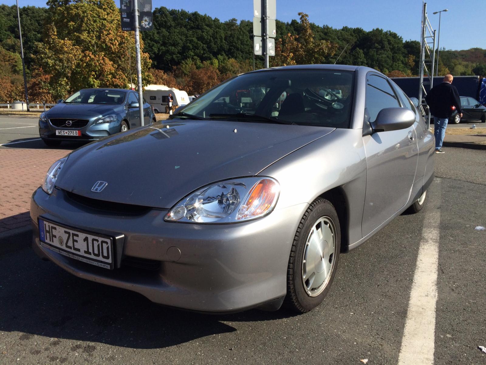

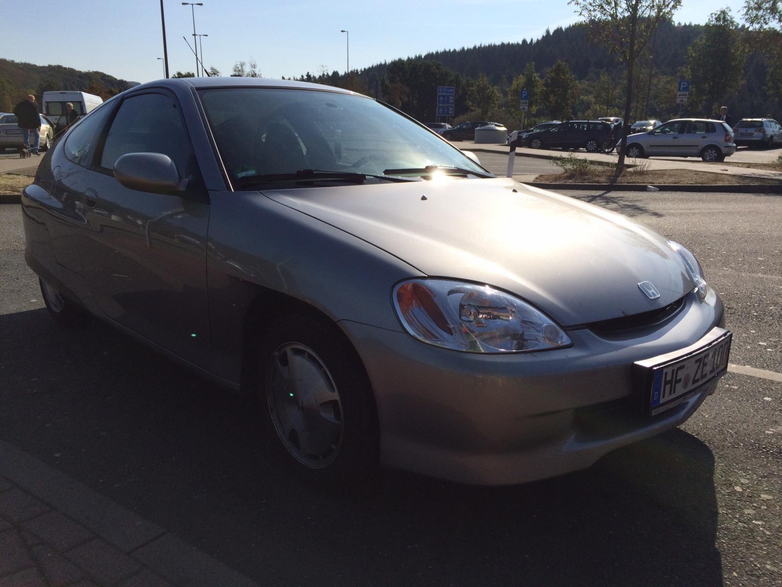

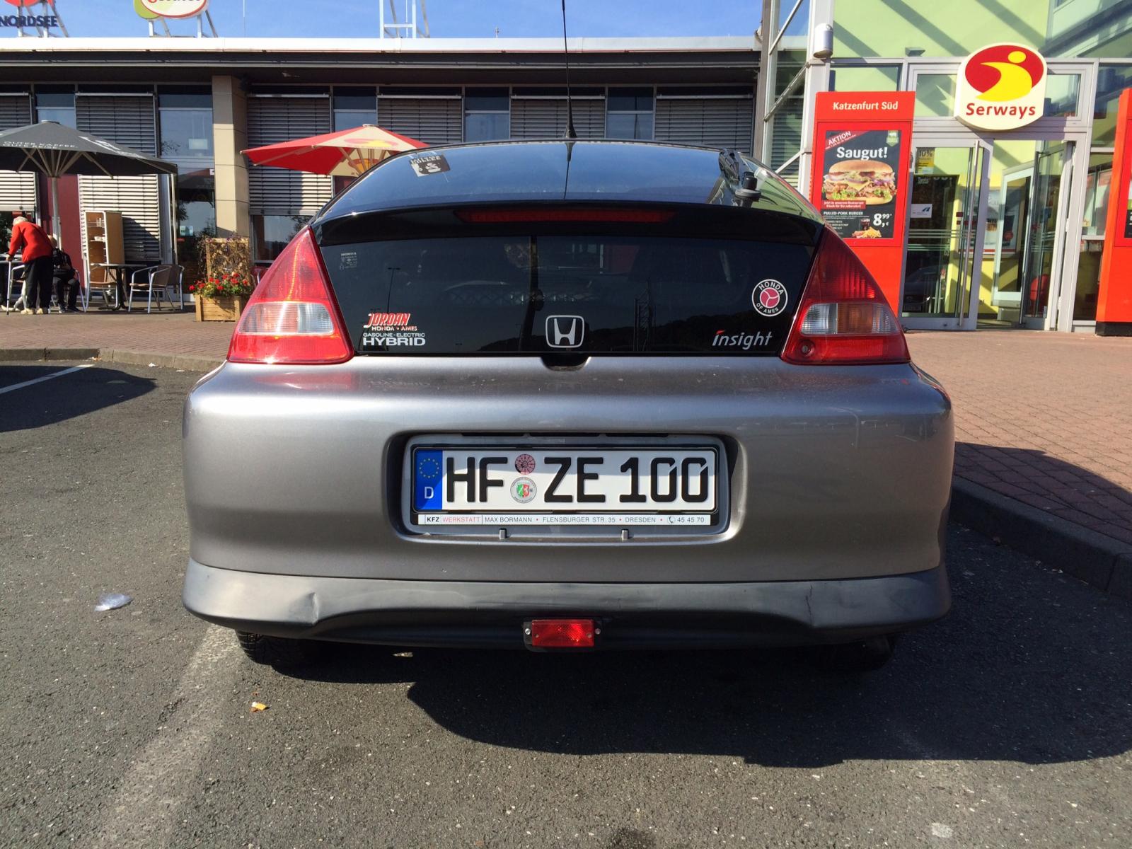

Bin am WE mit meinen Honda Insight ZE1 nach Hamburg und zurück. Die Technik ist jetzt 17 Jahr alt. Verbrauch: 4,6 l Super. Auf der AB bin ich maximal 120 km/h gefahren. Rollwiderstand war durch Regen erhöht. Und meiner hat ein CVT-Getriebe, mit 5 Gang Schaltgetriebe wäre ich locker unter 4 l gekommen. Selbst im Hochommer mit Klima bin ich bis zum Gardasee und zurück auf ca. 4,7 l gekommen. Wenn man die geringere Energiedichte von Super gegenüber Diesel berücksichtigt, ist der Verbrauch noch besser.
Dieses Modell durfte damals in Californien bevorzugt auf bestimmten Fahrbahnen fahren: SULEV = super ultra low emission vehicle. :)
890 kg Gewicht, Cw-Wert: 0,24. Vollaluminiumkarrosserie. 76 PS Gesamt-PS reichen da völlig aus für gute Beschleunigung und fast 190 km/h Höchstgeschwindigkeit (die man ohnehin nie braucht).

Ui, echt? Das ist ja eine echte Rarität - und ein Sparwunder obendrein. Kleiner, mager laufender Motor mit extrem langer Getriebeübersetzung, wenig Luftwiderstand (hab´ne Schätzung von cw x A = 0,47 gehört, was besser als ein eh schon exzellenter Opel Calibra wäre), wenig Gewicht, weniger als die meisten heutigen Kleinstwagen. Welche Minimalwerte konntest Du erreichen?
Ach ja, und zum Magermotor: Weißt Du zufälligerweise, wie der die Stickoxide loswird? Speicherkatalysator?

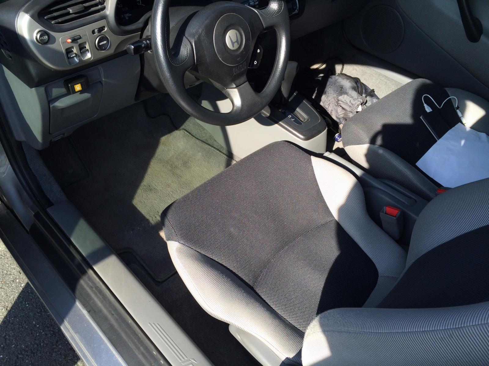

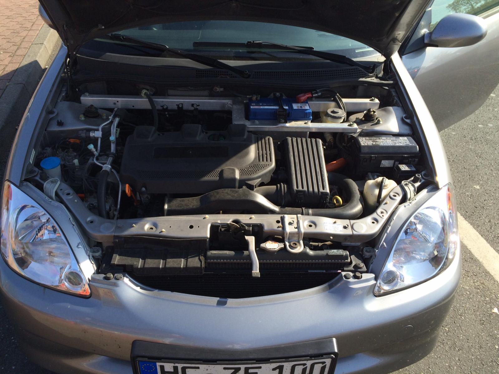

Ja, als Schaltwagen wurden nur ca 120 Stück in Deutschland an Hondahändler ausgeliefert. Meine ist ein Automatik, den  gab es nur in USA und Japan. Der Wagen sieht aus wie eine Flunder, man sitzt sehr tief. Der Elektromotor hat eine Leistung von 10 kW und dient gleichzeitig als Anlasser. Start/Stopp funktioniert so in Sekundenbruchteilen ohne große Anstrengung.
Der Automatik hat noch bessere Schadstoffwerte als der Schaltwagen. Wie das mit dem Kat genau funktioniert, habe ich noch nicht nachgelesen.
Auf Landstraße bin ich auf ca 3,5 l gekommen. Ein andere Insightfahrer (auch aus Herford!) mit mit Schaltwagen ist mal mit 2,7l/100 km nach München gefahren.
