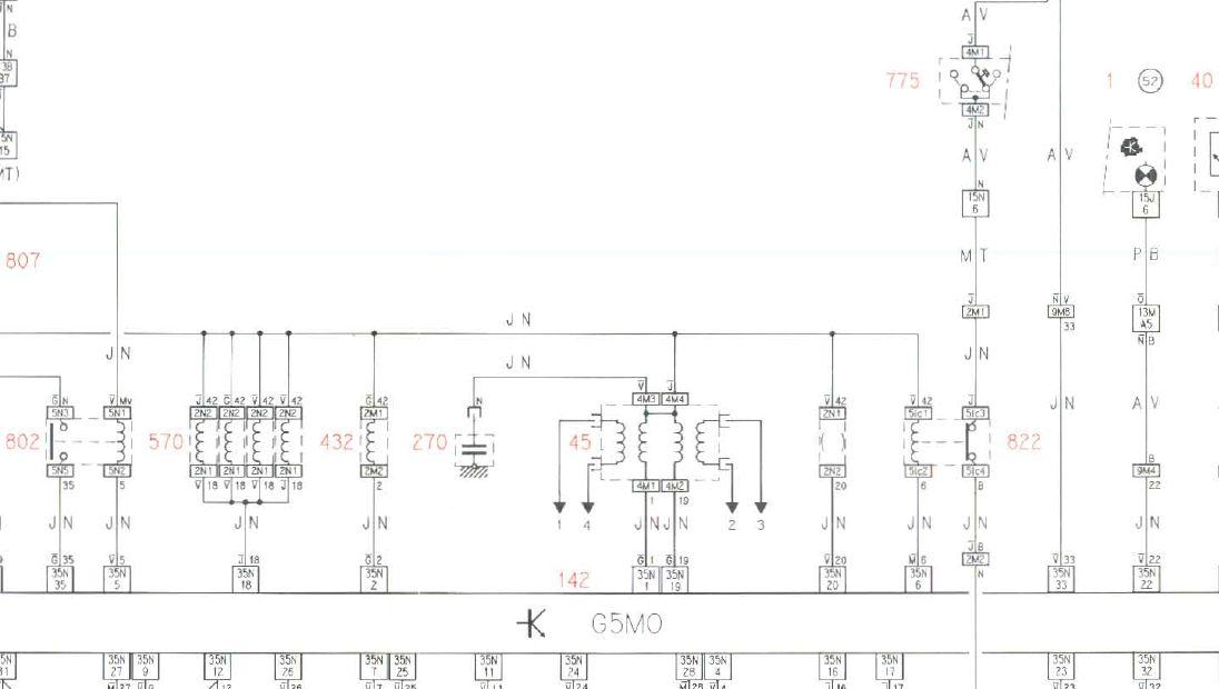

10. September 20188 J. vor 1 Stunde schrieb Manson: Es ist eine Zündspule mit 4 Anschlüssen für die Zündkabel und einem 4-poligen Stecker für die Stromversorgung - 1x Zündungsplus, 1x Endstörkondensator, was die beiden anderen Kabel machen weiß ich (noch) nicht. Die anderen beiden Kabel bringen die Masse vom Steuergerät an die entsprechende Spule. Also ein Anschluß, Masse für Zyl 1&4 und ein Anschluß für Masse für Zyl. 2&3. von anderem Motor/Steuergerät, müsste aber die gleiche Funktionsweise sein. Mal ´ne ganz andere Frage: >>>>>>>>>>>>>>>>>>>>>>>Könnte es sein, daß der Stecker für die Zündspule eine Macke hat? (oder die Zuleitung vom Steuergerät?) Fred

11. September 20188 J. Ersteller Weiß hier vielleicht noch jemand auf die Schnelle welches von den 2 Massekabeln an der Zündspule für Zylinder 2 und 3 ist? Trial and Error liegt bei einer Erfolgsquote von 50%

11. September 20188 J. Such mal am Stecker vom Motorsteuerteil den Kontakt 19 der ist für die Zylinder 2 und 3. Und Kontakt 1 ist für Zyl.1 und 4. Die sollten Durchgang zu jeweils einem Kontakt am Zündspulenstecker haben Bearbeitet (11. September 20188 J. von CX20 Prestige)
11. September 20188 J. Ersteller Habe jetzt doch zuallererst die Umwicklung ab dem Stecker an der Zündspule entfernt und fand nach ca. 5cm eine Quetschverbindung wo man von dem einen Massekabel zum Zündmodul ein weiteres Kabel abgezweigt hat. Die Ausführung lässt mich vermuten: Das ist nicht Orischinaal! Dagegen spricht allerdings das das Kabel im Originalummantelten Kabelbaum verschwindet???? Für was kann/soll das sein? Wozu braucht man ein weiteres Kabel am Ausgang der Masse der Zündspule von Zylinder 2 und 3? Denn so wie das ausschaut vermute ich dort die Fehlerquelle. werde erstmal die Lüsterklemmenverbindungsmethode anwenden und dieses zusätzliche Kabel weglassen
11. September 20188 J. Ersteller Das andere Massekabel hat keinen Abzweig und auch die Kabel von meinem gefledderten Kabelbaum von einem verstorbenen Motor nicht.
11. September 20188 J. Am Stecker der Zündspule sind es die Pin´s 1 und 2. Pin 1 für Zyl. 1und 4 und Pin 2 für Zyl. 2 und 3
11. September 20188 J. Vielleicht gab es da schon mal einen Kabelbruch, dieses Kabel (Pin 2 an Zündspule) sollte ohne Querverbindung direkt zum Steuerteil auf Pin 19 gehen Also ohne Abzweigung Bearbeitet (11. September 20188 J. von CX20 Prestige)
11. September 20188 J. Du kannst ja zum Test (so würde ich das machen) an beiden Steckern dieses provisorisch Überbrücken und dann schauen ob er wieder auf allen 4 läuft, und wenn ja dann das alte Kabel kappen und ein neues verlegen
