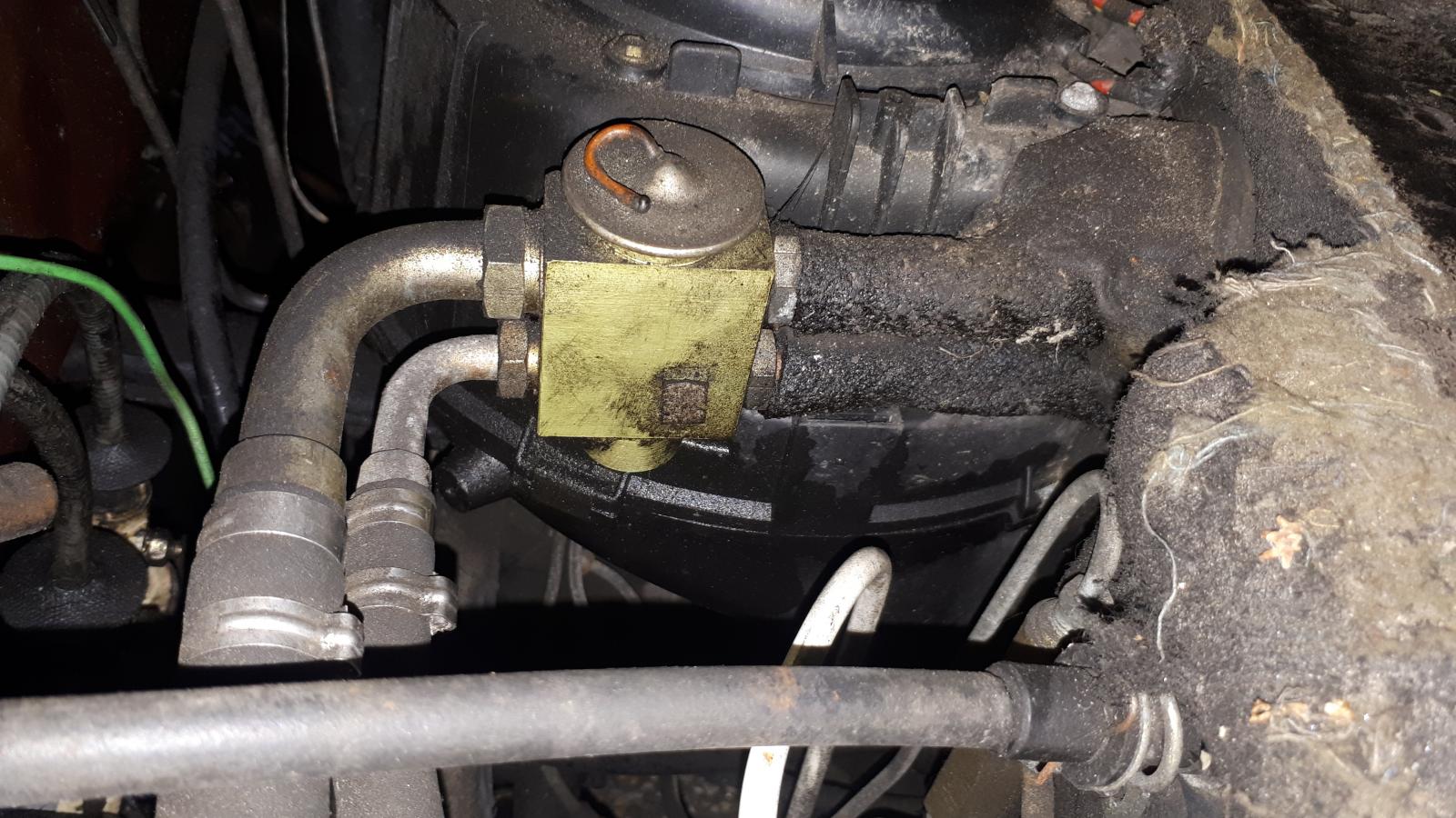

So, ich grabe meinen Uralt-Thread mal aus. Die Anlage hat den Druck tatsächlich nicht sehr lange gehalten, nach einigen Monaten ließ sie sich nicht mehr einschalten, die Anlage hatte nur noch minimalen Restdruck. Nun war der Wagen heute zufällig mal wieder hier und beim Blick unter das Reserverad konnte man sehen dass sich das Kältemittel am Expansionsventil den Weg ins Freie gesucht hat - selbst ohne UV-Licht schimmert es schön grün und auch deutlich ölig. An den Schläuchen ist hingegen absolut nichts zu sehen.

Check es mal mit UV. ich glaube, da fluroesziert nix.
Wäre seeehr ungewöhnlich an der Stelle. Diese sehr gleichmäßige Verteilung UNTER der schwarzen schmiere spricht dagegen.
Eher Nebel von überaltertem LHM . Das Umfeld ist auch eher insgesamt ölig mit über Jahre  angesammeltem Dreckfilm.

Da war und ist kein LHM-Verlust, zumindest nicht in den letzten 3 Jahren. Es ist lediglich im Bereich des Expansionsventils ölig, sonst nirgendwo. Ein öliges und verdrecktes Umfeld kann ich da beim besten Willen nicht erkennen.
So wie das aussieht würde ich Auch glauben dass es aus dem Expansionsventil kommt oder LHM aus dem Ersatzrad getropft ist. So gezielt spitz da kein LHM drauf ohne drumherum Spuren zu hinterlassen.

Na, der untere Teil vom Gebläsekasten, Tachogetriebe, Gaszug........und sonst halt Staub/ Ölnebelmix von 20-30 Jahren.
Habe da aber eigene Maßstäbe. Nicht umsonst ging es immer erstmal zum besten und härtesten Dampfstrahler der Stadt (mit Männer-Rückschlag :D) , bevor geschlachtet oder gerichtet wurde.

Bin gespannt ob es wirklich die Verpressung vom Expansionsventil ist.  Eine  der Dichtungen der 4 Verschraubungen wird es kaum sein.

Ja, der ganze Schmodder ist aber rund um und unterhalb vom Expansionsventil und sonst nirgendwo. Daher meine Vermutung dass dieses Teil der Übeltäter ist.

Die auf deinem Foto sichtbaren Schellen der Klimaschläuche finde ich (hier) sonderbar. Sieht mir so nach Frigoclick (Kühltransporter-System) aus. Sind das alte CX Originalschläuche die so (mglw. falsch) neu befestigt sind ? Frigoclick braucht Schläuche mit etwas anderen Durchmessern, die dann wiederum nicht zu den traditionellen (atco) Hülsenfitingen passen. Ein Ende so das zweite anders geht nicht. Die Frage wäre ob es nicht versehentlich doch gemischt wurde.
Die Schläuche sind alle deutlich jünger als der Wagen, d.h. sie wurden offenbar alle mal ersetzt. Was da an Material verwendet wurde weiß niemand. Aber ich weiß aus eigener Erfahrung wie es aussieht wenn ein solches Leck am Schlauchanschluss besteht, dann ist es dort sicher nicht so staubtrocken wie in diesem Fall.
