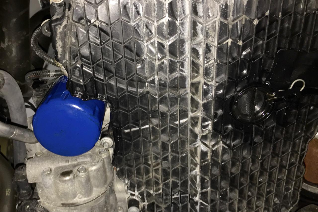

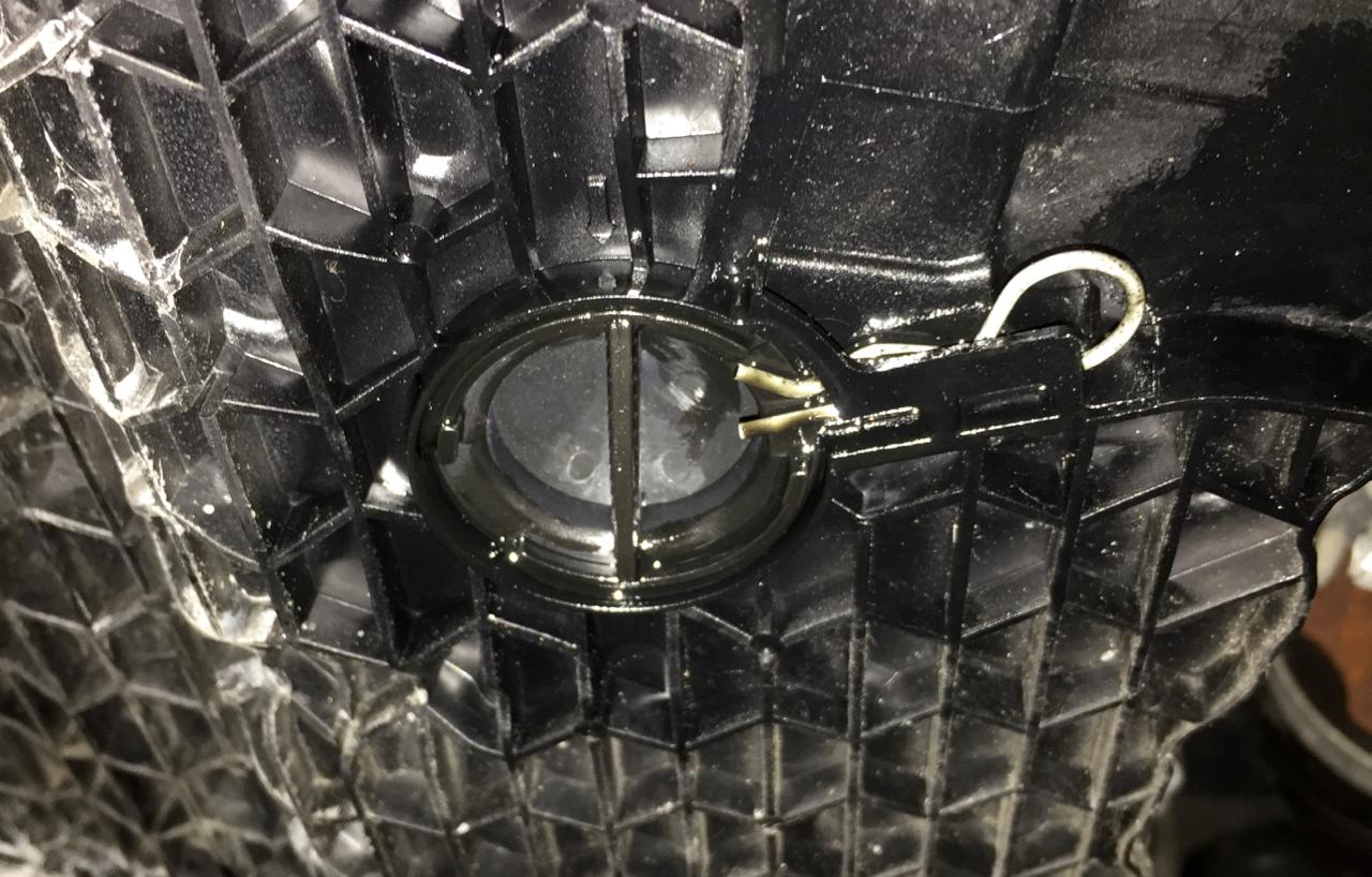

Falls noch jemand mal einen Ölwechsel am C5 III Blue HDI 180 machen möchte, hier ein paar Fotos der Ölablass-Schraube, sozusagen alles "Plastik in Plastik", kein Gewinde kann mehr kaputtgehen. Man braucht keinen Spezial-Einsatz, sondern kann das Ding nach Lösen des Splints einfach (Bajonett-Verschluß) drehen und raus kommt die Suppe..

Was für ein Plastikgelumpe. Das Gewinde in meiner Alu-Ölwanne hat bei mir schon rund 40 Ölwechsel unbeschadet überstanden (davor sicher schon 20 bis 30 weitere), die Schraube läßt sich mit einem handelsüblichen 21er Schlüssel drehen...
vor 10 Minuten schrieb bx-basis:
Erstaunlich, oder? Eine Ölwanne aus Plastik:D
vor 36 Minuten schrieb fraunie:
...die 99% weder sehen noch davon wissen.
Aber mindestens 10 cent billiger :P
vor 2 Stunden schrieb bx-basis:
Das geht auch anders! Nach ca. 15 Ölwechseln in einem Golf 4 war das Gewinde der Ölwanne hin. Kostenpunkt: 300 Euro im Jahr 2008!
Ursache: "Meister, wie stark muss ich die Schraube anziehen? Machste schön fest, der Kunde will doch keinen Ölwechsel auf der BAB".
So gesehen und gehört in einer großen VW-Werkstatt in Dortmund. Von 16 Nm Anzugsmoment haben diese Jungs noch nie was gehört. Das ist leider aber Alltag in den Fachwerkstätten, die schon mal 128 Euro/h aufrufen.

Nun ich gehöre ja eher zu den Pragmatikern.
Kunststoffölwann kann wenigstens nicht durchrosten. Aber Kunststoff löst sich mit den Jahren selbst auf. Wers nicht glaubt soll mal ein Kunststoffteil aus den 80iegern und frühen 90iegern in die Hand nehmen. Wer so doof ist eine Ablassschraube so anzuknallen dass dasGewinde ausreisst schafft es Auch das Bayonett Klein zu kriegen. Bis hier also 0:0
Wenn ich aber das Bild anschaue sehe ich da sehr viel Öl. Ist dass undicht oder nur aufgrund der Waben nicht zu reinigen? Ganzklarer Vorteil für eine glatte Ölwanne bei der ich die Dichtung als kg-Ware in der Schublade habe.
Wie sehen denn die Finge aus von dem der Wechselt? Bei einer Aluwanne ist es kein Kunststück die Schraube mit sauberen Fingern zu entnehmen, So wie die Entwicklungen bei PSA in den letzten Jahren betrachte, insbesondere der Ölfilter an den 1,6HDIs könnte ich mir Vorstellen dass man hier nach dem Ölwechsel duschen und die Halle grossflächig mit Ölbinder einstreuen muss.
Schreib mal über deine Erfahrung.
vor 8 Stunden schrieb CX Fahrer:
:D Das hast Du im Prinzip ganz gut analysiert, weil es tatsächlich gewisser akrobatischer Fähigkeiten bedarf, die Zange und den Verschluss (Ölablass-Schraube passt irgendwie nicht) schnell genug aus dem Strahl zu kriegen. Aber ich hatte ja ein großes Werkstatt-Ölauffangerät darunter, insofern musste ich nur die Zange und meine Hand, bzw. den Handschuh säubern....
Ich weiß nicht mehr an welchem Auto (GSA ?) das am elegantesten ging, aber tatsächlich ist es mir auch schon gelungen mit spitzen Fingern, die klassische Ablassschraube tropfenfrei rauszuziehen.
vor 10 Stunden schrieb DerSchweber:
Nachdem die "Schraube" dieser Konstruktion ja nicht mehr zu fest anzuziehen ist, war aber der Ölfilter (man kommt mit keiner normalen "Zange" hin, sondern braucht eine Glocke) so angeknallt, dass ich in mit dem Schraubenzieher durchbohren musste, um ihn zu lösen...
