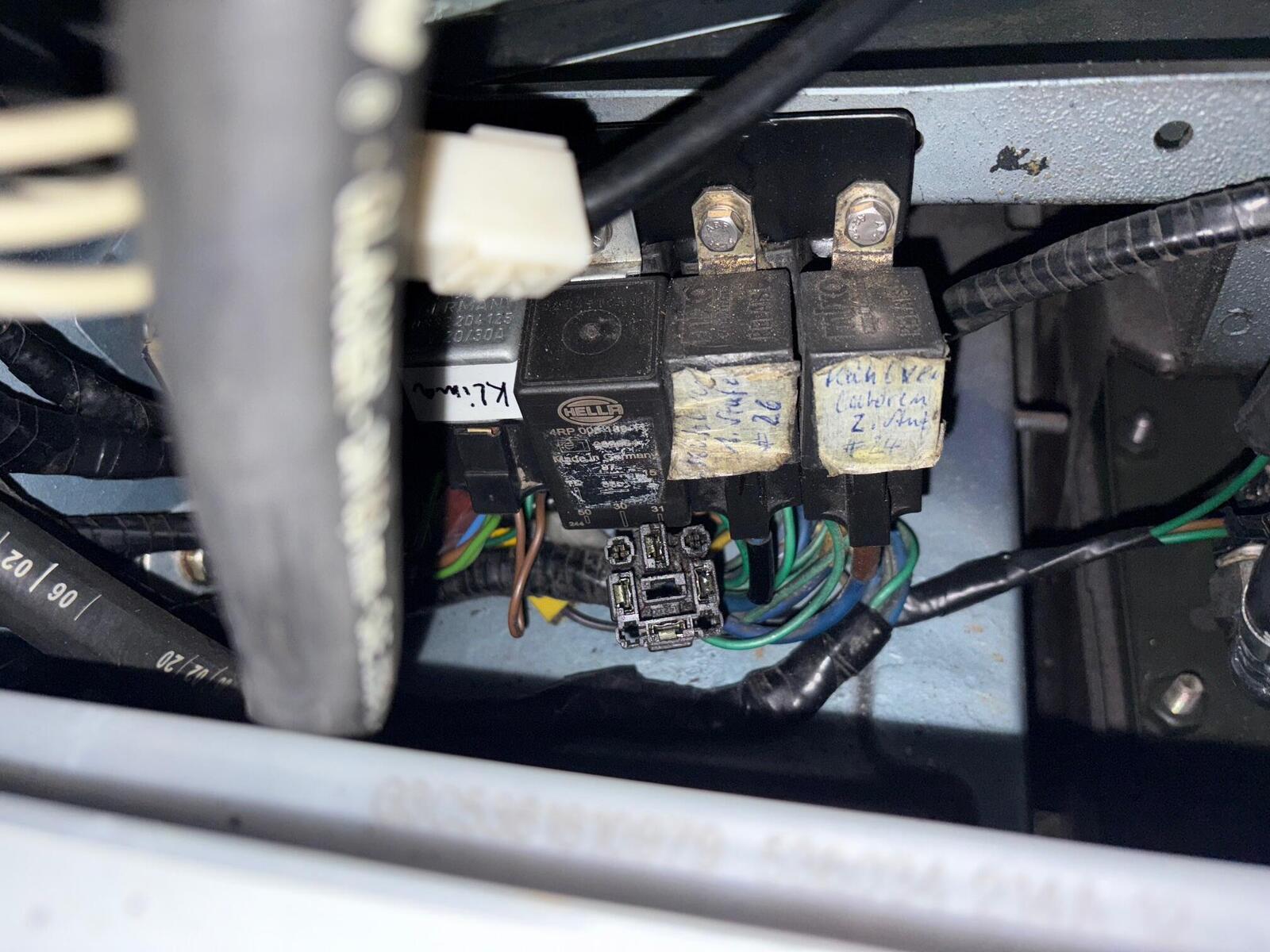

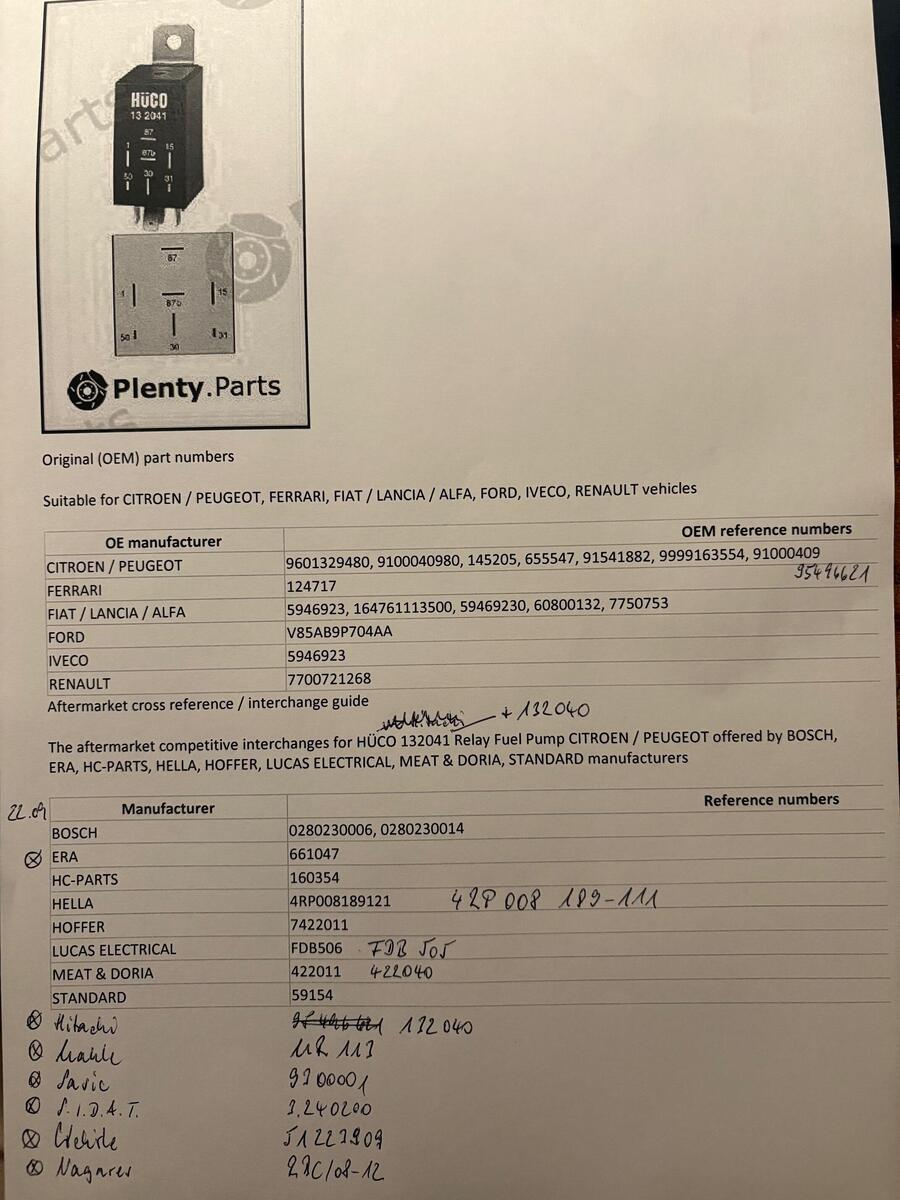

Das Relais für die BOSCH Einspritzanlage sitzt beim Turbo I.E. Serie 1 nicht - wie vermutet - nahe des Rechners, sondern vorne links hinter dem Scheinwerfer mittig in der Reihe der anderen 10 Relais'. Die CX-Basis hat bedauerlicherweise weder die BOSCH- noch die HELLA-Ausführung verfügbar. Glücklicherweise gibt es mehr als 10 weitere Produzenten, die dieses Relais fertigen bzw. gefertigt haben. Einzig lieferbar in Deutschland war mein Ersatz-Relais für EUR 38 inkl. Versand von WEHRLE mit der Artikelnummer 51223909. Weitere Hersteller mit den zugehörigen Artikelnummern habe ich unten angefügt.

Das Hella-Relais war zumindest vor vier Jahren noch verfügbar:
vor 20 Stunden schrieb iCX:
Funktioniert es denn nun auch einwandfrei bzw. wie lange im Einsatz /Erfahrungen?
Hab bisher nur gefunden, dass es Ersatz für Hella  4RP008189041 ist und nicht für 4RP008189-11
