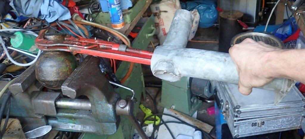

Ich habe dazu die Kugel in einen Schraubstock gespannt und dann mit einer einstellbaren Zange den Adapter abgeschraubt.
Hatte damals auch Schwierigkeiten beim lösen. Sämtliche Versuche halfen nicht , nur mit geduldigen tagelangen einsprühen und der hier angewendeten Methode gab die Bremskugel auf. Ich hatte allerdings keine Verlängerung benötigt bei der Rohrzange. Kann ich ich nur weiter empfehlen. Natürlich mit Geduld und nicht mit einem Ruck, wegen des Gewindes. Habe auch rundherum mit der Heißluftpistole etwas erwärmt.
