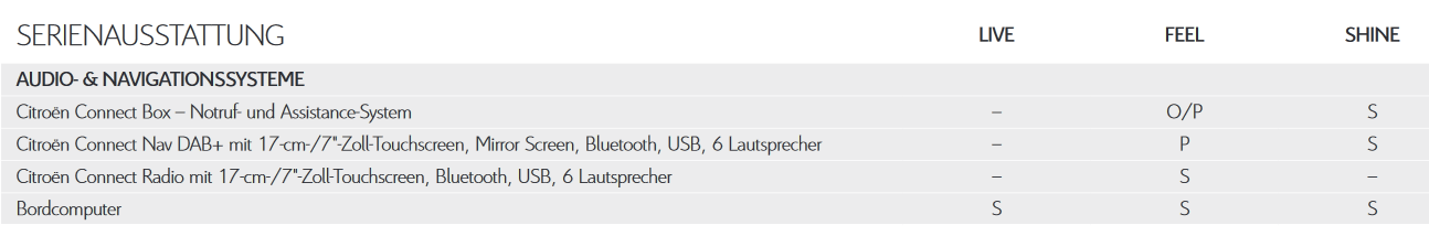

Das Problem löst sich aber nicht, da ich in der App Kategorie (mittlerer Button rechts vom Bildschirm) immer das unten angehängte Bild erhalte.
Wenn ich es in der Anleitung von Ronald richtig gelesen habe, müsste in diesem Menü irgendwo das Menü für Konnektivität zu finden sein.
Tippt man unten auf Optionen wird ausschließlich die Bluetooth Verbindung angeboten, mit der kann ich aber nur Musik hören.

Carplay, MirrowLink, AndroidAuto könnte auch nur bei Geräten mit Navi und DAB-Radio dazugehören.
Citroën Connect Nav DAB+ mit 17-cm-/7"-Zoll-Touchscreen, Mirror  screen,  bluetooth,  usb, 6 Lautsprecher
Serie bei Shine, Option bei Feel als Technikpakete:
Technik-Paket
DAB+, Mirror Screen, Induktions-Ladung für Smartphones, Citroën Connect Box, Keyless-System, Außenspiegel elektrisch anklappbar J5ke 990,-
Technik-Paket Navigation
Citroën Connect Nav DAB+, Citroën Connect Box, Head-up Display (farbig), Mirror Screen, Induktions-Ladung für Smartphones, Keyless-System, Außenspiegel elektrisch anklappbar J5k9 1.890,–

Tja, das ist ein regelrechter Ausstattungswirrwarr.
In der Preisliste steht nur beim ConnectNav, dass Mirror Screen (wird wohl mit AA und CarPlay gleichzusetzen sein) dabei ist.
Nicht aber beim ConnectRadio. Wie ich es verstehe, kann man das ConnectRadio mit dem Technikpaket aufrüsten, damit es DAB+, Mirror Screen etc. hat.
Annasi hast du nun das ConnectNav oder das ConnectRadio? Ich tippe fast auf das Radio, weil der Navi-Button links am Bildschirm fehlt...
Wenn in deinem Kaufvertrag Mirror Screen o.Ä. steht: Beim Händler nochmals vorstellig werden und das einfordern. Das kann ja eigentlich nicht sein.
