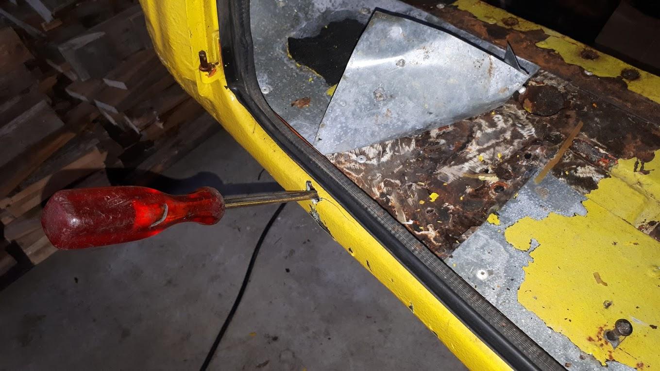

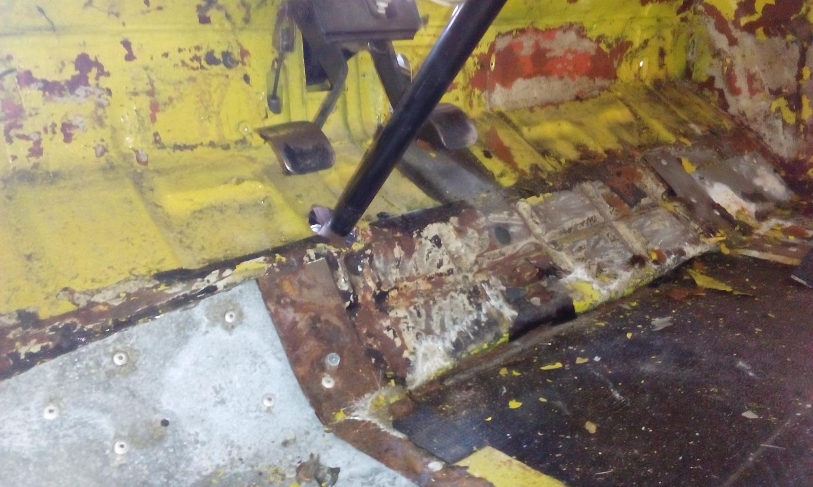

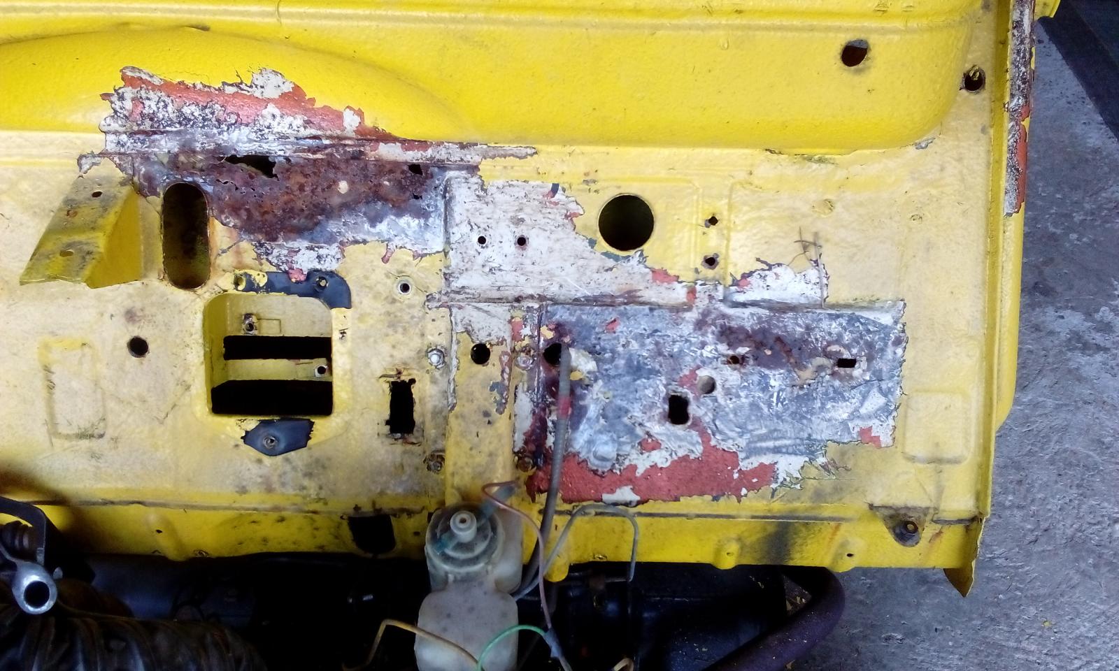

Rost, Glasfaser, drüber genietete Bleche, Teermatten, Silikon, Kaugummi (als Dichtung verwendet), Steine (zum füllen vom faustgroßen Loch unter dem Gaspedal, sehr bröselige undefinierbare Spachtelmasse (ähnlich Moltofill)... sprich wenig original und viel SEEEEHR viel verbastelt. Erstaunlich kroatischer "TÜV" von 2013.

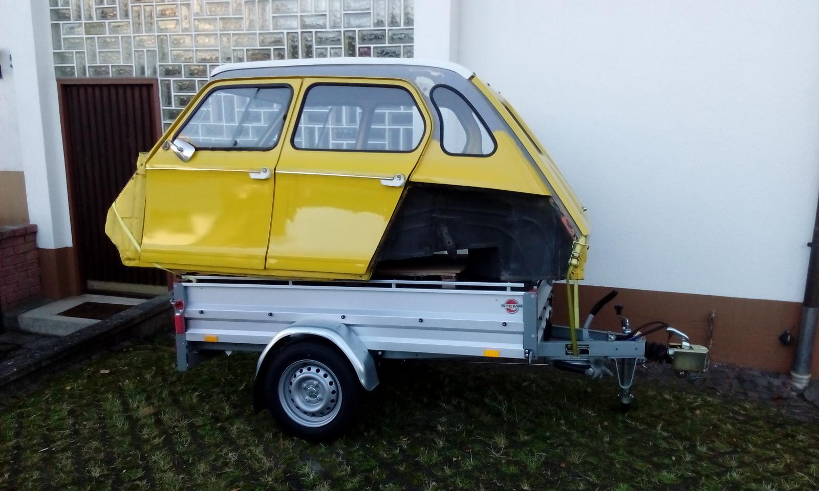

Das Ergbis ist ein Kellerraum voll mit Teilen, ein Rahmen mit Technik und ein bröselndes Häuschen.large.IMG_20181101_133521.jpg.f5a90a68622f557780ee118af2a10aec.jpg
Zum Schweißen mußte ein echter Profi her. Ohne eine vernünftig instandgesetzte Hütte ist eine Restauration undenkbar. Also Hütte verladen, für ein paar Wochen abgeben und für ein paar Euro irgendwann wieder holen.large.IMG_20181101_160609.jpg.0cda049be34ab1a41cda524ad3747f79.jpg
Die paar WOchen sind nun vorbei und die Hütte steht frisch wieder in der Garage!

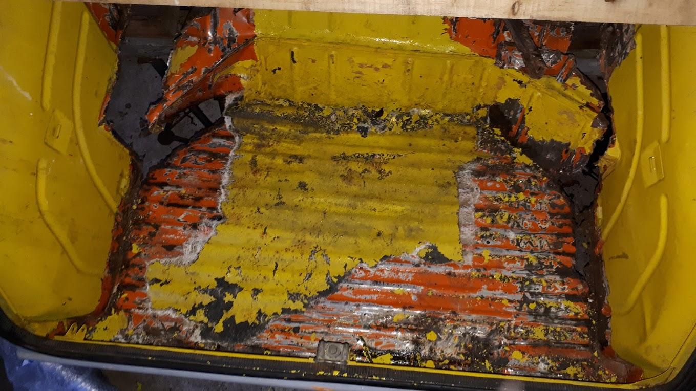

Hier noch ein paar rostige Impressionen! large.P1020413.JPG.342bef7407701a457eaadb469ea71827.JPG
Alles war bedeckt von einer dicken Schicht aus Glasfaser, gelb lackiert und im Innenraum mit Teppichboden beklebt.

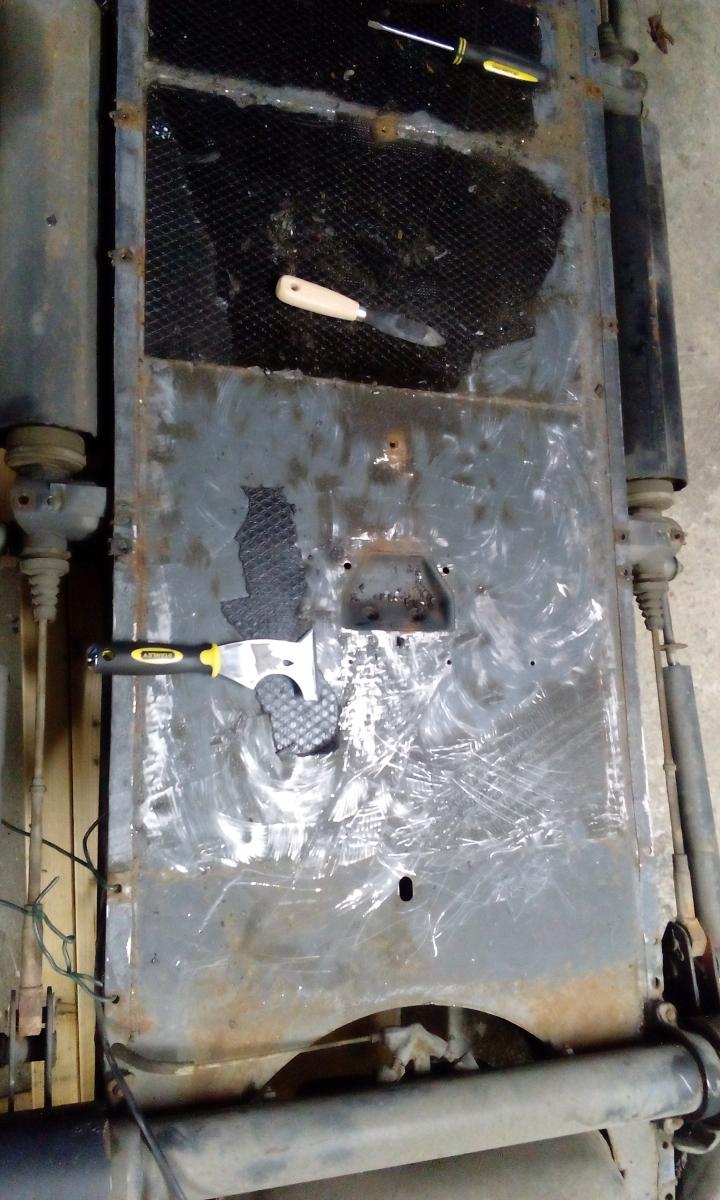

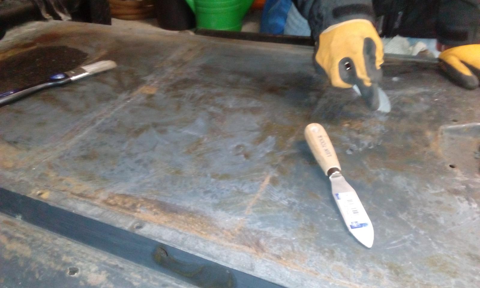

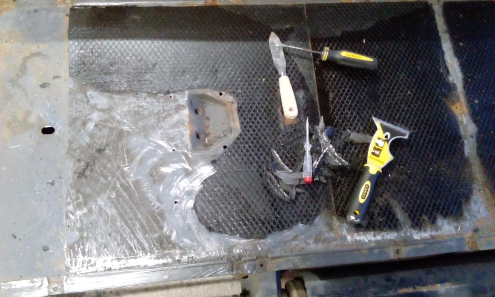

Nachdem das Häuschen vom Rahmen getrennt ist, wird der Rahmen auf Fordermann gebracht. Im Frontbereich um den Motor (vorallem in Fahrtrichtung gesehen links, ist der gesammte Rahmen mit einer dicken Schicht aus Öl und Staub, Dreck und Tannennadeln überzogen. In der Mitte des Rahmen hat irgendein Vorbesitzer Teerbahnen aufgeklebt. Diese sind nur sehr mühe voll zu entfernen gewesen.
Hat einiges an Zeit gekostet herauf zu finden wie man den "Babbkram" effiziet entfernt. Am Ende aller Tests, war dann kälte (Winter sei dank) und eine ordentliche Spachtel das sinnvollste. Kleinere Rest werden maschinell herunter geschliffen.

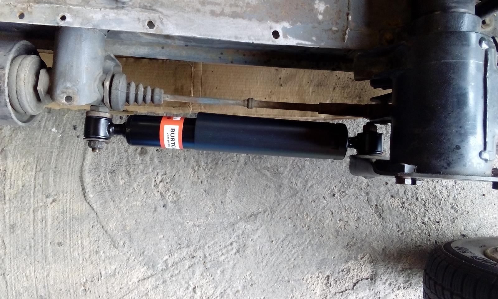

Aus der Niederlande sind nämlich vier neue Stoßdämpfer eingetroffen. EIn paar Bilder gibt es da auch wieder.
Während die Karosserie noch etwas schleifarbeiten bekommt und dann zum Lackierer geht, widme ich mich nun dem Rahmen und der Technik. Zumindest dem Kram den man jetzt schon erledigen kann.

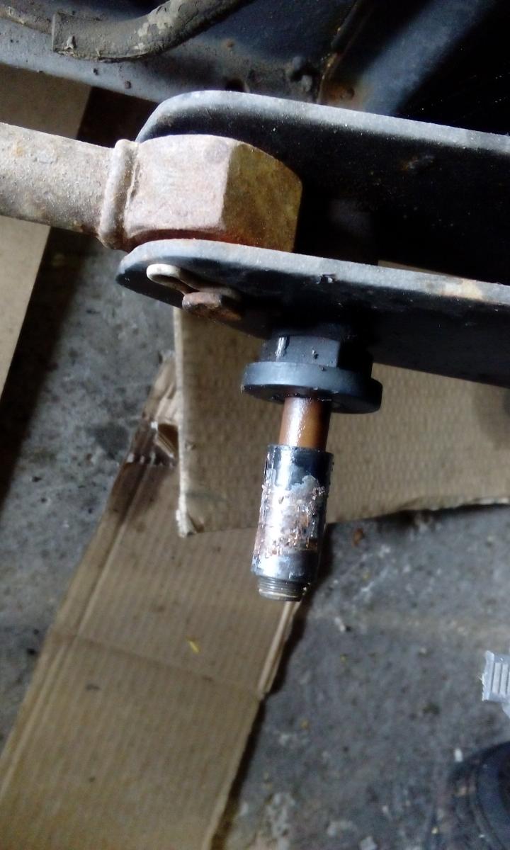

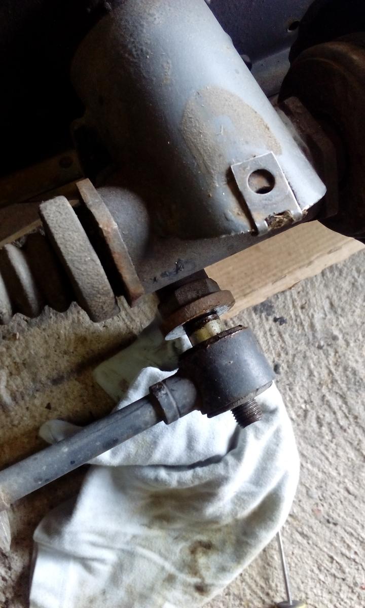

Auf der linken Fahrzeugseite war das abnehmen der alten Dämpfer völlig problemlos. Auf der rechten Seite hatte ich nicht nur deutlich weniger Platz, da steht momentan press nebendran die Karosserie. Nein zu allem Überfluss ist beim hinteren Stoßdämpfer auch noch die Hülsen, nicht wie bei den anderen Dreien mit abgegangen. Mit etwas hängen, würgen, fluchen und schwitzen (ich denke vor allem FLUCHEN ;) hat am meisten geholfen) hat sich die Hülse dann doch noch entfernen lassen. Auf den Bildern sieht man es.
Das Endergebnis sind vier neue Stoßdämpfer... Ohne das "Würgen und Fluchen" ist das Tauschen der Dämpfer ähnlich kompliziert wie ein Ikea-Regal aufzubauen.

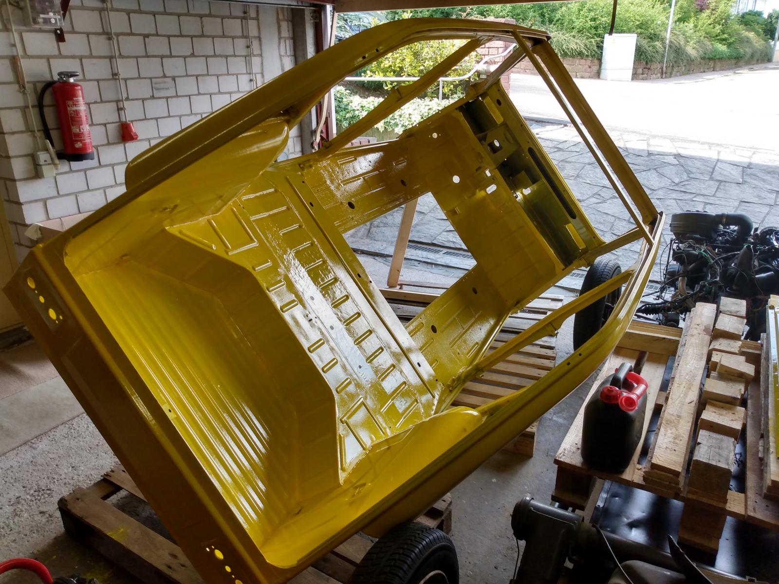

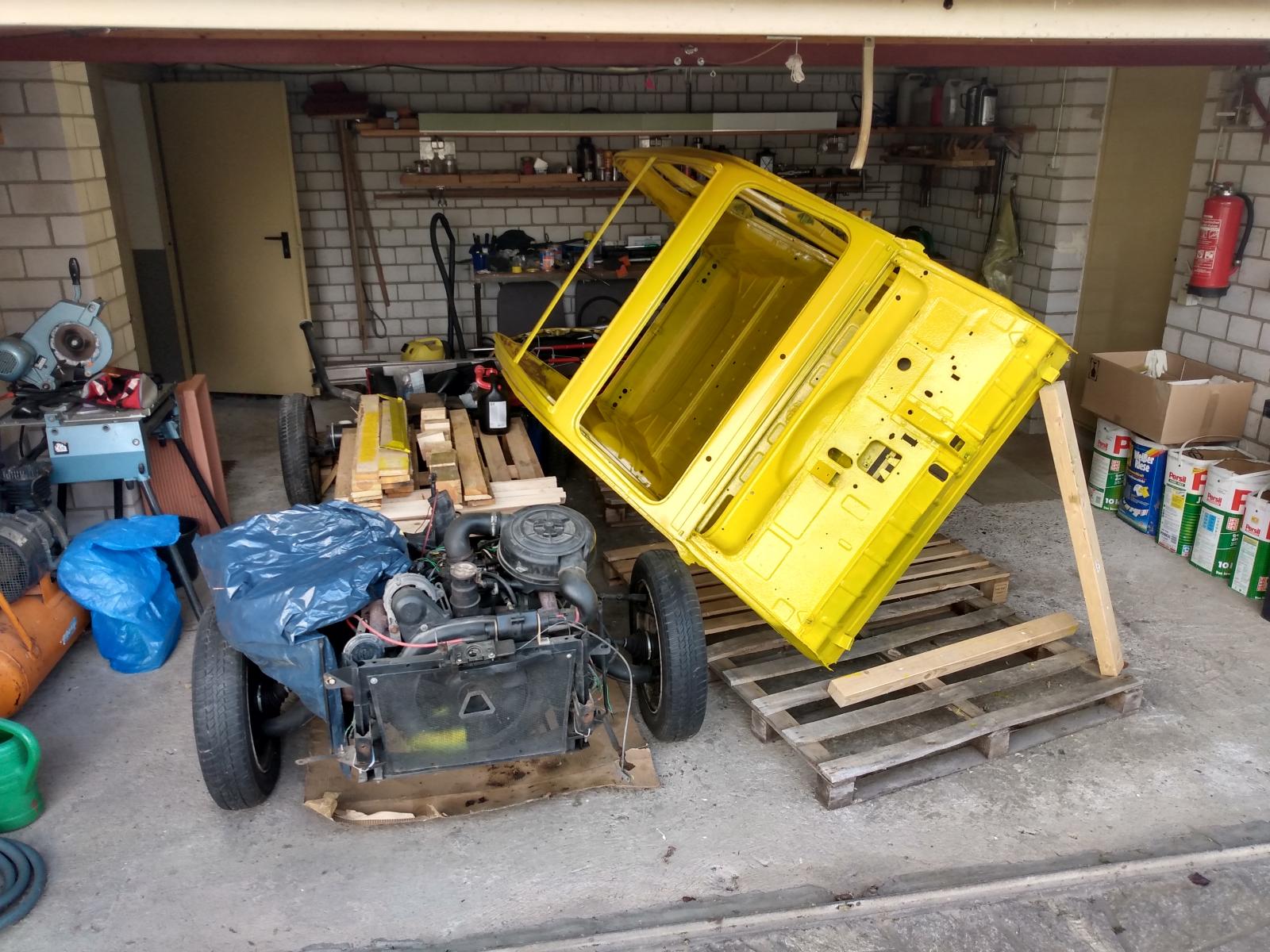

Nachdem Türen, Kotflügel, Kofferraumdeckel und Haube schon gelb und in einigermaßen gutem Zustand sind, habe ich mich (aus Kostengründen) dazu entschlossen alles wieder Gelb zu lackieren.
Nachdem ich mir eine Dose des original Lackes welche zu dem Baujahr passt organisiert hatte, um danach fest zu stellen das es deutliche von dem Gelb an meiner Dyane abweicht. Nun kam RAL Rapsgelb dem ganzen fast gleich.

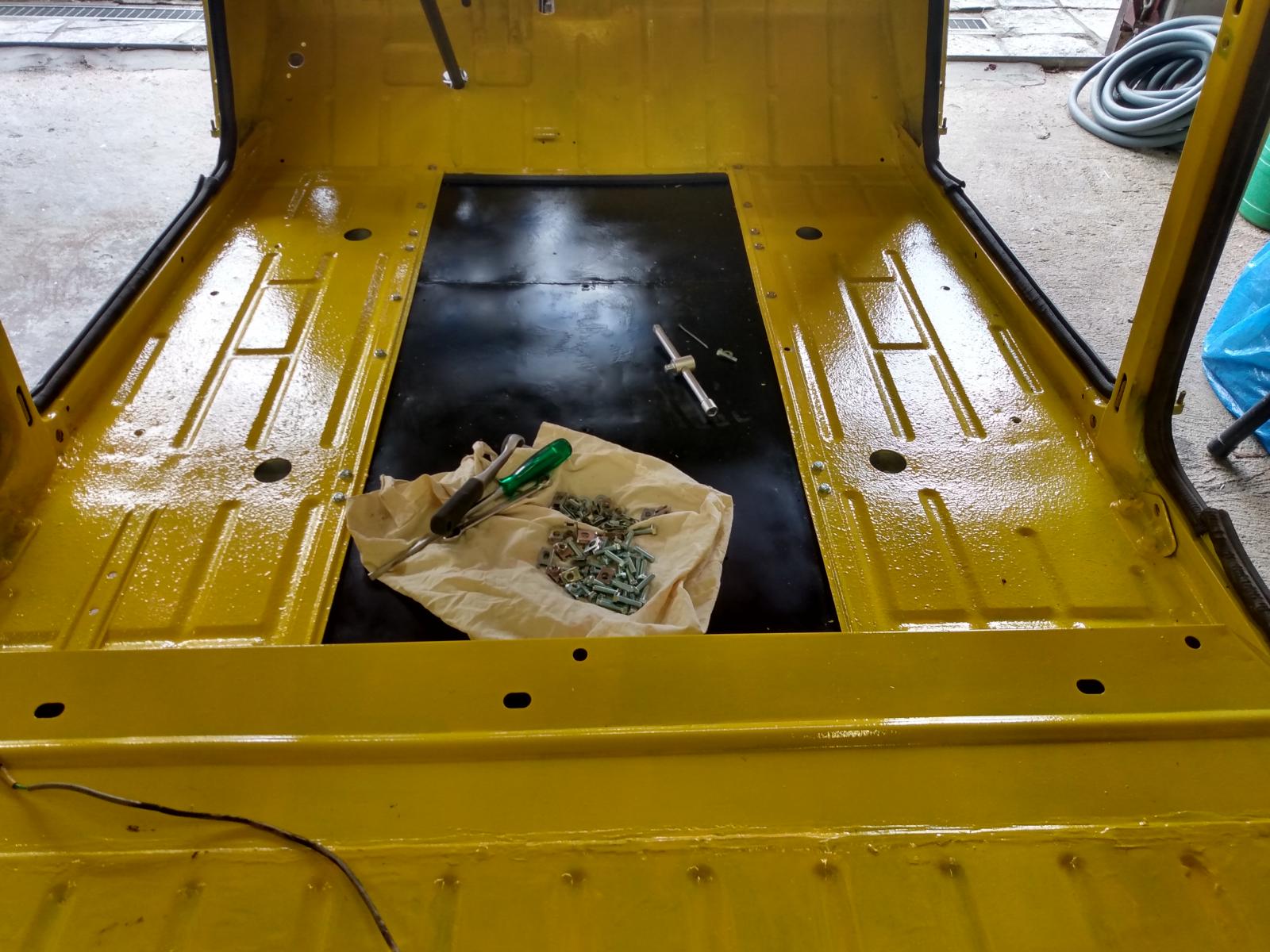

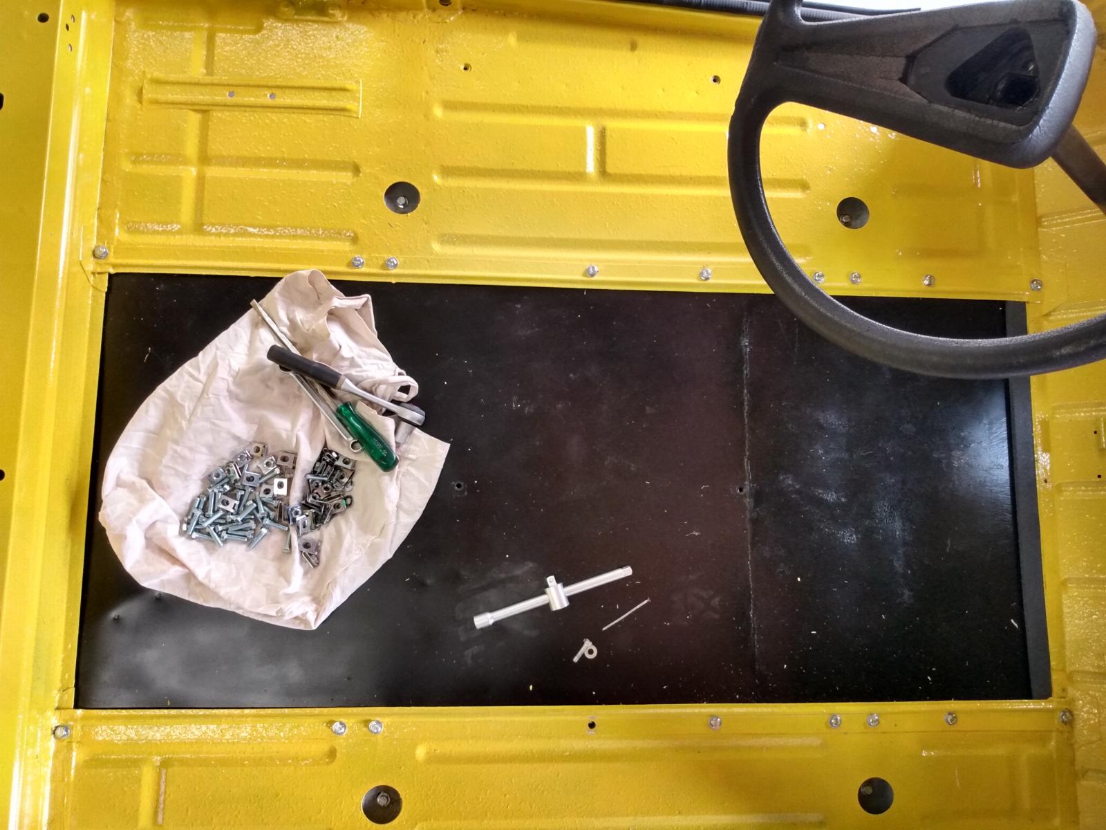

Rahmen Schwarz - Hütte Gelb!
Die alten Schrauben zum befestigen der Karosserie habe ich durch neue ersetz. Und nun steht das Häuschen wieder auf dem Rahmen. Ale Löcher und Schrauben haben auch relativ gut gepasst, sodas nach einem halben Vormittag alle Schrauben wieder fest saßen (im Kofferraum leider noch nicht, da muss ich bohren).
large.1266381429_IMG_20200531_155433198_HDR(1).jpg.bdbe512a4c434a3933e3ca54e0e32450.jpg

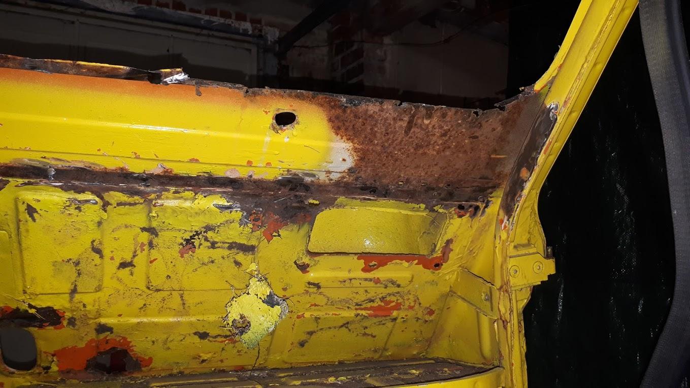

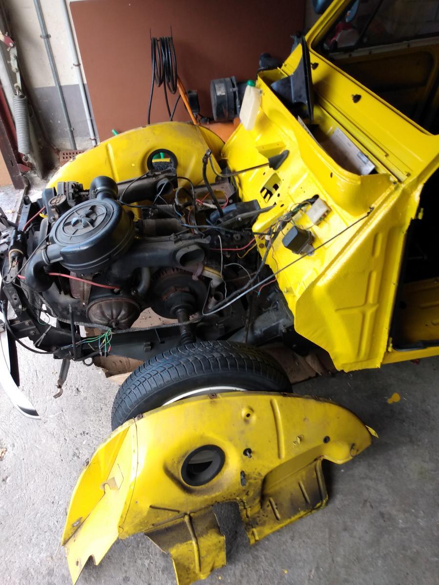

large.IMG_20200904_183805584.jpg.9f7fee9dd3e1f15d4904e6e563e01f52.jpgNicht schön und ein kleines Problem stellen die Innenkotflügel dar. Beide sind am unteren Rand ordentlich vom Rost angefressen.

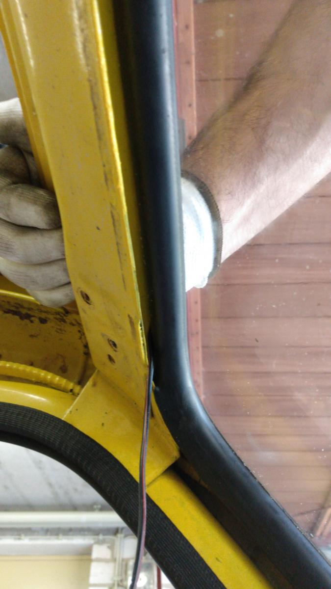

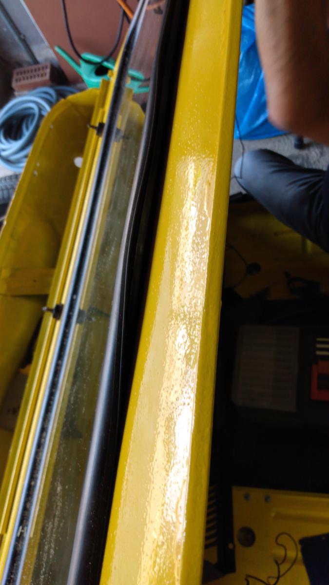

Manchmal zahlt sich der Sparkurs natürlich nicht aus.
Zwei neue Gummis für die Frontscheibe standen zur Wahl. Eines für ca. 40,-€ ein Anderes für etwas mal als 80,-€.
"Na so groß wird der Qualitätsunterschied schon nicht sein! Sollten doch beide irgendwie ihren Zweck erfüllen! Oder??"
Dachte ich bis gestern. Trotz Unterstützung (Danke an Dankelinchen) wollte die Frontscheibe nicht an ihren Platz. Mit Viel Flutsch und Fett gings leichter aber nie bis ganz rein. Mit viel drücken, ziehen, würgen und fluchen, auch gut zu reden half nix.
(UND - Ja am Scheibenrahmen wurde geschweißt, Aber nein, denn zum Transport war die Scheibe mit dem original Scheibengummi drin).
War das Lehrgeld und an der falschen Stelle gespart? Oder gibt es irgendwelche Tricks die wir noch nicht kennen?!
large.IMG-20200912-WA0010.jpeg.227a68aa9cd5f834ee39b5d5bbc43745.jpeglarge.IMG-20200912-WA0012.jpeg.71a56c44ba3d2d7f6d5a9de2a2c4feb8.jpeg
