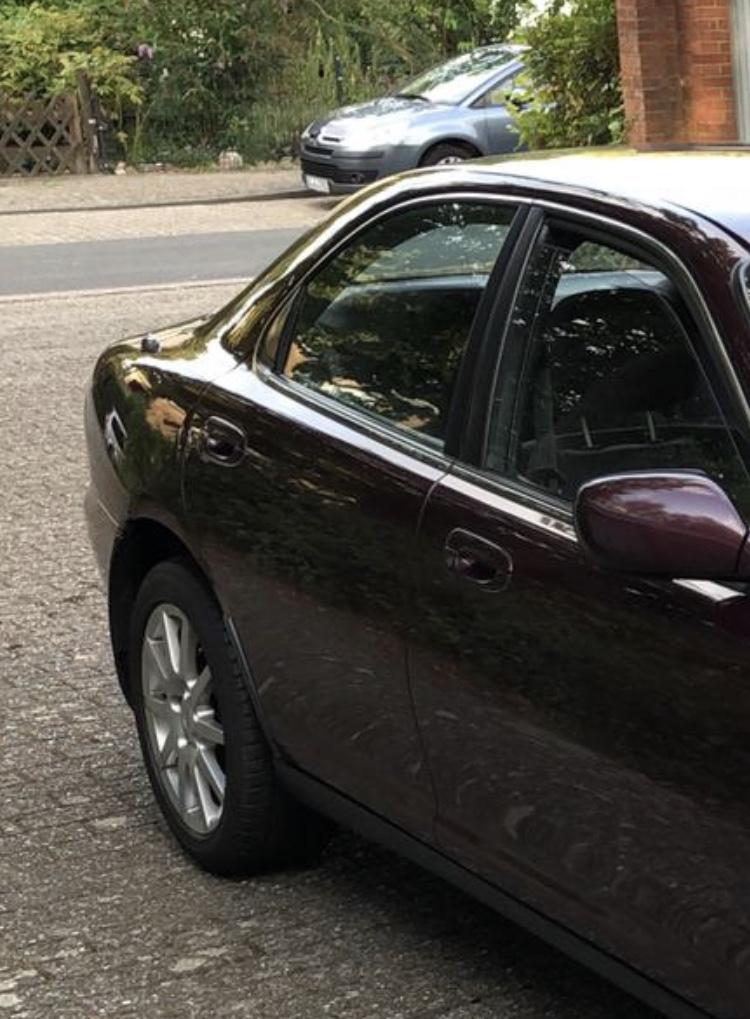

Mazda-Fieber ausgebrochen? :D
Welcher Motor steckt im 323 - doch nicht etwa der 2.0 V6?!
Hast du den Xedos schon mal hier gezeigt?
Marcel
Link zu diesem Kommentar
Auf anderen Seiten teilen
Der kleine Xedos V6 ist eine feine Maschine. Die Japaner neigen ja ein bisschen zu solchen Miniaturen. Irgendwie niedlich. Öl süppelt der aber gern im Alter
Tut er zum Glück nicht. Der Motor ist echt ne Wucht, kannte den ja schon. Meine Eltern hatten sich einen XEDOS aus dem Katalog gekauft. War dann unser Hochzeitswagen 1993. Ich habe lange nach einem brauchbaren in der gleichen roten Farbe gesucht. Kam aus zweiter Hand mit Checkheft.
Der darf jetzt zum H-Gutachten bei mir bleiben, und natürlich auch darüber hinaus.

Sehr chic, der Xedos 6!
Ich glaube, nur Mitsubishi hatte einen noch kleineren V6 (1,6 Liter). Die 80er und 90er waren auf jeden Fall eine sehr interessante Zeit bei japanischen Autos.
vor 13 Stunden schrieb Thomas Hirtes:
Schick der Xedos, wusste gar nicht, dass die Japaner da einen V6 reinoperiert haben.
Schöner C4 im Hintergrund ;-)
Der C4 hat jetzt neues Öl und Filter, und läuft und läuft........... :)
