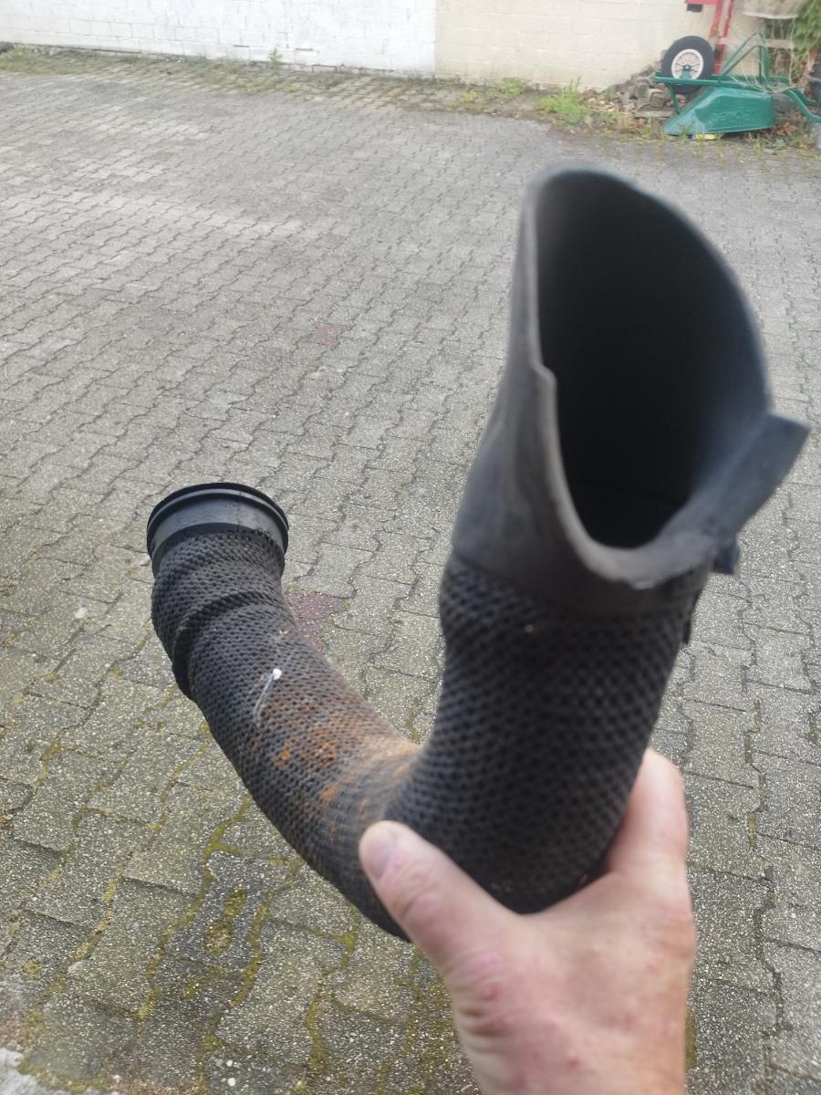

Ansaugrohr, Hinweis für ES9J4-Fahrer:
Besteht in zwei Segmenten aus Stoffgewebe, welches durch eine Drahtwicklung stabilisiert wird. Ist häufig schon verdächtig braun. Mit Benzin und Druckluft gereinigt. Dabei haben sich schon Teile vom Stoffgewebe verflüchtigt. Ausdünsten lassen. Schön saftig mit Leinölfirnis eingepinselt und mehrere Wochen zum Trocknen aufgehängt. So hoffe ich, dass das Teil die nächsten zwei Jahrzehnte nicht mehr angefasst werden muss.
Sieht irgendwie platt aus?
Ja. Das muss so. Diese 180° Biegung ist ein zusätzlicher Luftweg, es gibt ne Abkürzung die die Luft nehmen kann.
Aha , beim Xantia sieht es nicht so zusammen gefalltet aus.
