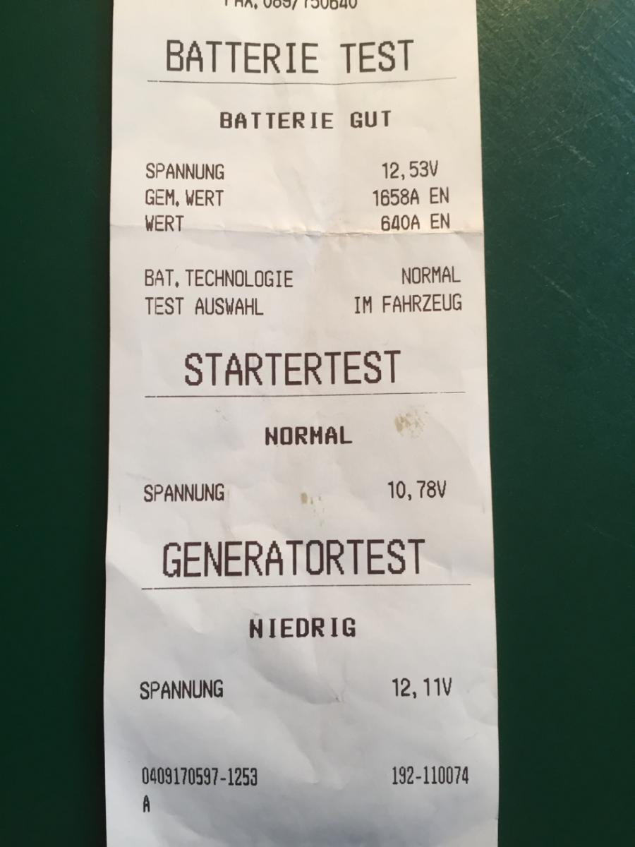

Ich repariere immer noch den C6 meines Nachbarn, der alle fast "klassischen" C6-Fehler zeigt, zuletzt habe ich das Federbein vorne links erneuert.
Vor zwei Wochen habe ich eine neue Batterie eingebaut. Nachdem ich das Federbein gewechselt und die Höhen eingestellt habe (Danke nochmals Icksemm!), wollte ich das Auto ausliefern.
Bei der Fahrt kam die Meldung "Batterieladung mangelhaft". Ich habe dann die Batterie voll geladen und einen Tester angeschlossen, das Ergebnis sehr ihr unten auf dem Foto.
Ich habe mal den Antriebsriemen entspannt und versucht am Freilauf zu drehen, da bewegt sich nix und der Freilauf sieht auch sehr verrostet aus.
Der Chef der Werkstatt meint, anhand des Ergebnisses des Testers, die LiMa sei sicher defekt, vielleicht auch "nur" die Lager, aber sie lädt jedenfalls nicht ausreichend.
Gibt es eine weitere Möglichkeit, die Lima (per Diagbox?) verlässlich zu testen?
Oder sonst Ideen?
Danke für Euren Input!

Mit der Diagbox kannst Du auf jeden Fall die LiMa-Spannung sehen. Außerdem gibt es einen Menüpunkt, mit dem der Zustand der Batterie geprüft werden kann.
 Gruß Jens

Okay, heute AT-LiMa eingebaut.
Der Freilauf war total hinüber und lief tatsächlich "frei" in BEIDEN Richtungen.
Insofern scheint die Theorie zu stimmen, dass ein derart kaputter Freilauf ein Laden einer eventuell intakten LiMa verhindert.
Normalerweise scheinen die Freiläufe aber eher festzugehen.
In diesem Fall war der Freilauf aber wohl schon so lange hinüber, dass er die LiMa in Mitleidenschaft gezogen hatte. Die Welle hatte schon richtig Spiel. Die Kappe war auch nicht mehr vorhanden.
Also in jedem Fall Freilauf wechseln, solange die LiMa noch intakt ist!
