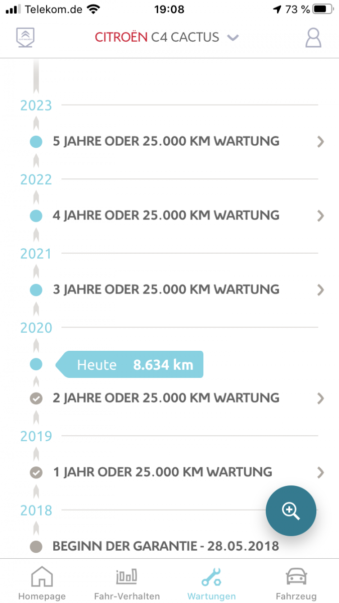

Das kann natürlich sein, daß die Angabe in meiner CitroënApp eine individuelle Angabe speziell für mein Fahrzeug ist; - daß er durch die Streckenlänge, Durchschnittsgeschwindigkeit, Menge der Starts etc. den Zahnriemenwechsel statt nach 6Jahren/100000km schon bei 4Jahren und 75000km empfielht.  Eine Wartungszeitverkürzung find ich immer noch besser, als einen zerstörten Motor.
vor 13 Minuten schrieb EntenDaniel:
Das ist aber nicht die Restlaufzeit/ Restfahrstrecke  bis zum Wechsel? ( 6 Jahre minus 2 Jahre und 100.000 km minus 25.000 km)

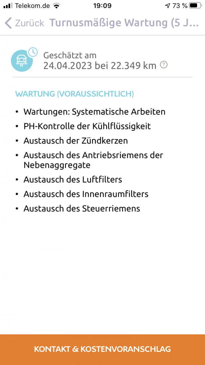

 Wenn ich  in der App auf den Schraubenschlüssel klick, kommt eine Auflistung der Jahre. Zur Zeit: "Beginn der Garantie" bis "5Jahre oder 75000km Wartung". Der Zahnriemenwechsel erscheint unter der Angabe "4 Jahre oder 75000km". Daß bei 4Jahre und 5 Jahre 75000km angegeben werden, liegt an meine niedrige Jahresfahrleistung, die unter 25000km liegt. Die Kilometerangaben werden jährlich an meiner Jahresfahrleistung angeglichen. Als ich den Cactus kaufte stand ein durchgehender 25000km-Rythmus, also wäre dieses Jahr "Wartung 3Jahre/75000km)dran. Da ich aber weniger als 25000km im Jahr fahre steht dort nun "Wartung 3Jahre / 50000km).
Wenn ich nun den Button "4Jahre oder 75000km Wartung" anklicke steht dort: "Wartung (4 Jahre / 75000 km). Geschätzt am 2.September 2021 bei 59946km. Wartung (vorraussichtlich)
-Wartung systematische Arbeiten, - pH-Kontrolle der Kühlflüssigkeit, - Austausch der Zündkerzen, - Austausch des Antriebriemens der Nebenaggregate, - Austausch des Luftfilters, - Wechsel der Bremsflüssigkeit, - Austausch des Innenraumfilter, - Austausch des Steuerriemens"
Für dieses Jahr steht unter "Wartung (3 Jahre / 50000km km)": "Geschätzt am 2.September 2020 bei 46110km, Fahrzeuginformation: 48712km"
Der gleicht in der App also immer die Daten mit den Fahrdaten (Strecke, Durchschnittsgeschwindigkeit, Fahrzeitetc.) des Bordcomputers ab und schätzt die Kilometerangaben neu. Die Differenz zwischen der geschätzten 46110km der App und der errechneten 48712km des Bordcomputers wird im Laufe des Jahres immer weniger.
Wenn man die App nicht nutzt und die  Jahresinspektion beim :)  durchführt, passt der dann bzw. der BC die Intervalle an? Mein BC bleibt "stur" bei 2 Jahre und 30.000 km, obwohl jährlich vorgeschrieben ist.
Bei meinem Cactus paßt sich der Bordcomputer an. Nach der Inspektion zählt er auch erst 25000€ drauf, aber paßt sich nach paar Kilometern an.

Die Wartungspläne scheinen doch recht unterschiedlich zu sein. Bei meinem Cactus PT110 von 05/18 wird in der App der Steuerriemen nach 5 Jahren oder 125.000km getauscht.
Gruß, Karl-Heinz
Also ist es, wie ich oben schon vermutet habe, abhängig von dem Fahrprofil  etc.
