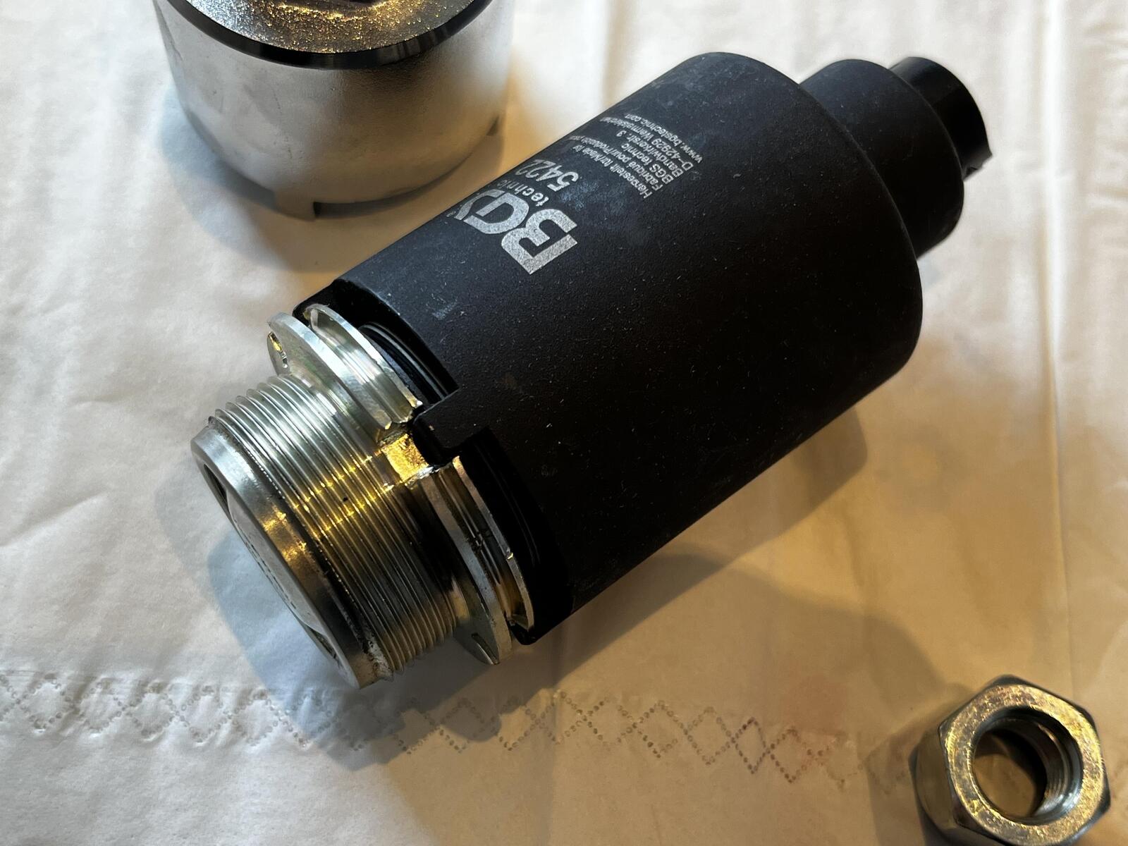

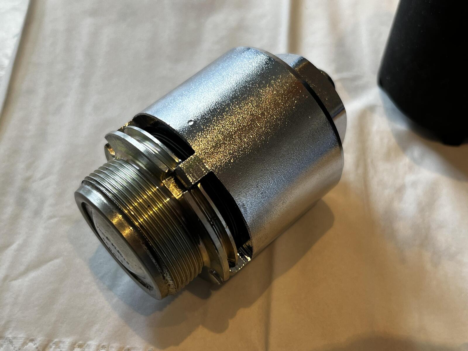

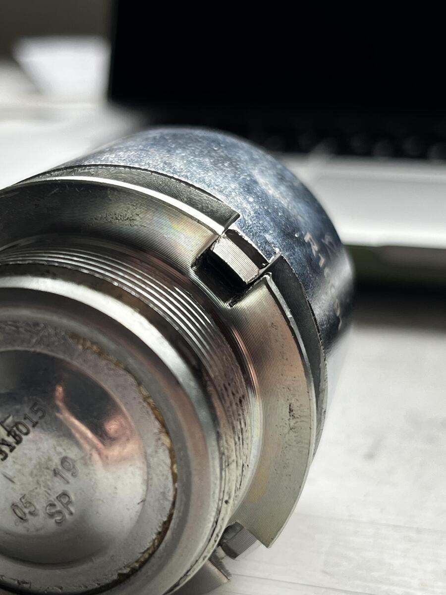

Also die Zapfennüsse sind beide ganz gut. Soweit ich das beurteilen kann. Aber die original SKF Traggelenke überzeugen mich nicht. Ist es normal, dass die da nur so weit drauf gehen?
large.IMG_8647.jpeg.f866355ca99d55b795b075acd7d91a71.jpeglarge.IMG_8646.jpeg.f8147ecfc38a2ed60a40f07c5d4ce624.jpeg
So weit wie auf dem Bild zu sehen gehen sie locker drauf. Danach nur mit Gewalt. Hat das SKF Traggelenk so schlechte Toleranzen? Oder gehört das so?
Die Nuß muß ganz rauf. Die Manschette wrid gerne gestaucht und verhindert das.  Nach oben ziehen hilft, ebenso Silikonspray oder ein anderes Gleitmittel.
Die Manschette ist das nicht. Da ist definitiv einfach unsauber geschnitten worden.
Habe eigentlich extra Markenersatzteile gekauft, um nicht nacharbeiten zu müssen :D
Ja. So will ich das bitte auch. Sehe ich gar nicht ein, da meine Zapfennuss oder Traggelenk anschleifen zu müssen, damit das passt. Wozu zahlt man denn den doppelten Preis… :D  SKF ist auch nicht mehr was es mal war.
Sidem passt wunderbar! Die sind 10 mal besser als die von SKF.
