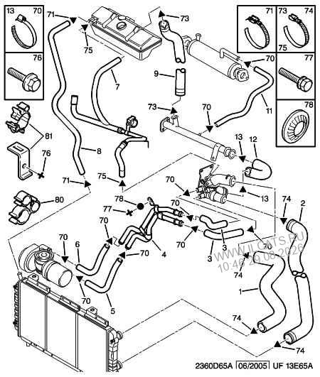

24. November 202524. Nov Am 1.5.2020 um 13:05 schrieb Ronald: könnte man "teilen" und 2 x als 6466HA verkaufen https://www.der-ersatzteile-profi.de/artikel/heizungsschlauch-a5059991 Es gibt noch eine Variante "6466WN" Nr. 8 (mit Zusatzheizung) Was ist eigentlich mit dem 1351KW Nr. 11 vom C5 2.7 HDI? Wird hier auch für den C6 geführt: https://www.chevronics.co.uk/product/citroen-c6-water-hose-2/ https://www.der-ersatzteile-profi.de/artikel/kuehlerschlauch-a1074020 beim C5 ist Nr. 1 vom Bild undicht. Weiss jemand die ET und ist es evtl noch lieferbar ?
24. November 202524. Nov vor einer Stunde schrieb Matthias: beim C5 ist Nr. 1 vom Bild undicht. Die Nummer sollte bei ilcats.ru oder catcar.info zu finden sein. C5(X7) 2.7 HDI 1323J0 DURITE HOSE COOLING Bearbeitet (24. November 202524. Nov von Ronald)
25. November 202525. Nov vor 11 Stunden schrieb Ronald: Die Nummer sollte bei ilcats.ru oder catcar.info zu finden sein. C5(X7) 2.7 HDI 1323J0 DURITE HOSE COOLING Danke
