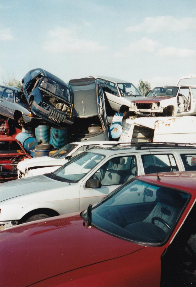

das ist wohl war. Bei Euch etwa nicht? Dann bist Du definitiv zur falschen Zeit am falschen Ort. Hier muss das Zeug teilweise senkrecht gestellt werden damit der Platz reicht. Furchtbar... :D
Übrigens, so wirklichen Schrott, den echt keiner will wie z.B. BX Serie 1 usw. gibts da natürlich auch. :ph34r:

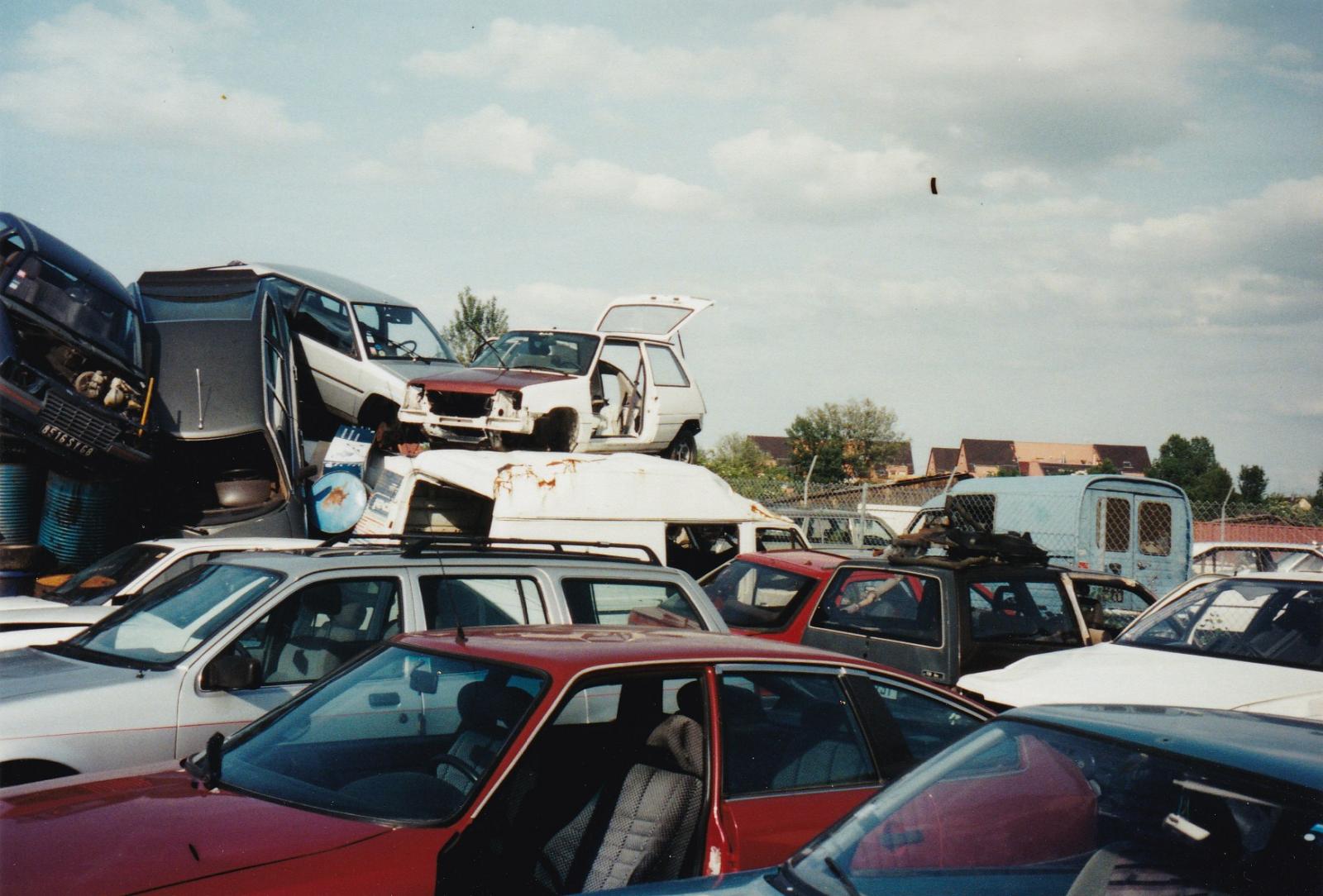

Okay, okay. Bevor manche anfangen zu sabbern und beginnen, ihr Werkzeug zusammen zu packen sollte ich vielleicht noch nebenbei erwähnen, dass ich für die Fotos mal wieder die Zeitmaschine benutzt habe, die Bilder mittlerweile fast 20 Jahre alt sind und zudem in Frankreich entstanden sind, allerdings nicht weit weg von hier... :D

So ähnlich sah es auch auf einem Schrottplatz irgendwo in der Nähe von Narbonne aus auf dem ich vor ziemlich genau 20 Jahren für sagenhafte 30€ eine rostfreie Heckklappe für den CX meiner Schwiegereltern - sogar in passender Farbe - gekauft habe. Das Ding stand in der 2. Etage, war ziemlich akrobatisch die Klappe da abzubauen...

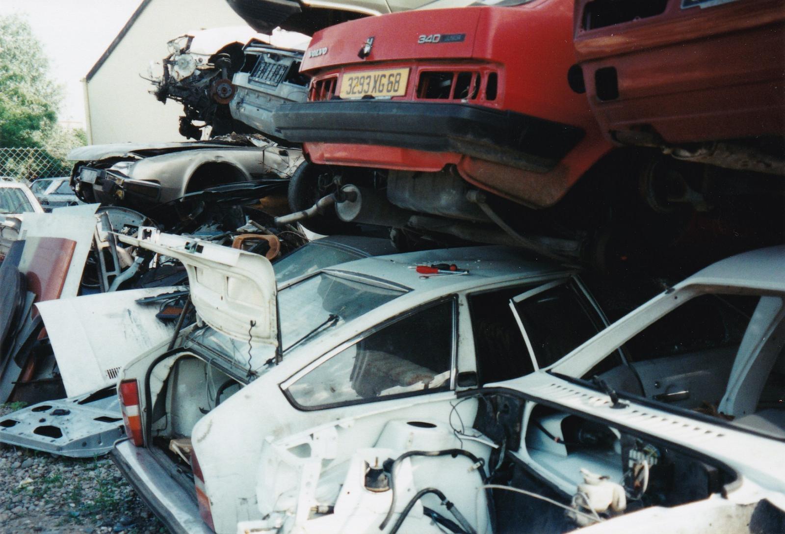

ja, kenne ich. Das sah bei Dir dann ungefähr so aus, nur eben am anderen Ende :P... Man beachte: Das weisse unten ist auch ein CX, erkennbar an der offenen Heckklappe :D

Na ja, die Fahrzeuge standen schön in einer Reihe, immer 2 übereinander, war insofern nicht so einfach an das in der Luft hängende Ende des CX zu gelangen. Ein Fuß auf dem Wagen unter dem CX und den anderen auf dem Wagen daneben und dann mit langen Armen irgendwie die Befestigungsschrauben rausgefummelt...

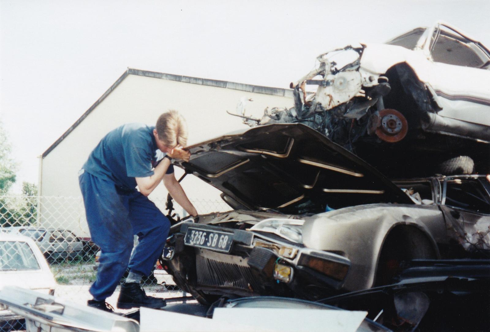

Na dann hier noch was zum Würfeltest , aber diesmal aus Sicherheitsgründen. Tut auch weh.
