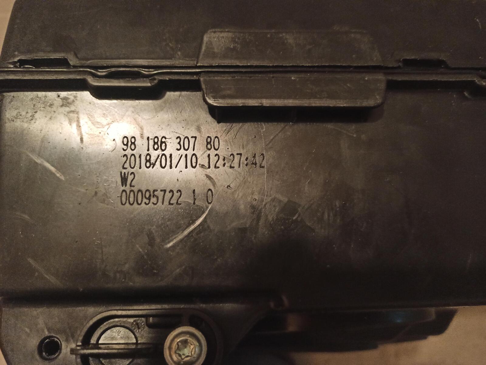

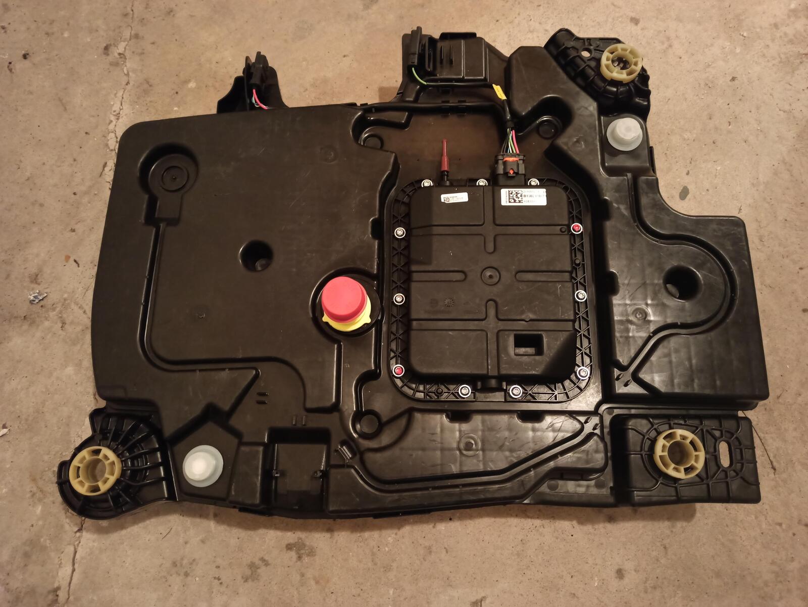

10. September 202510. Sep Ersteller Mein Tank ist "original" . Der wurde gereinigt, zerlegt und die defekten Teile ersetzt. Laut Fertigungsdatum ist der mit 2018 sogar älter als der 2021 montierte "Neue", aber wiederum "neuer" als der Erste: " 2015". Bearbeitet (11. September 202511. Sep von Ronald)
11. September 202511. Sep wenn dein Händler seine Aussage in "hab mit den Original-Tanks nur schlechte Erfahrungen gemacht" ändert würde ich ihm vollinhaltlich zustimmen. Genauso wie du hab ich bereits 2 originale Tanks verbraucht. Einmal hielt er 5 Jahre, einmal 4 Jahre. Wenn der halb so teure Tank also die Hälfte der Zeit durchhält (und davon gibts ja 1 Jahr Garantie) ist man schon besser dran. und noch eine Anmerkung: die von Car-Tec vertriebenen Teile SIND OriginalTeile - sie tauschen ja nur die beschädigte Pumpeneinheit bzw. die durchgeschmorrte Platine.
11. September 202511. Sep Ersteller vor 52 Minuten schrieb BXBreak4Life: die von Car TURBO-Tec vertriebenen Teile SIND OriginalTeile - sie tauschen ja nur die beschädigte Pumpeneinheit bzw. die durchgeschmorrte Platine. WERBUNG

23. September 202523. Sep Am 9.9.2025 um 11:49 schrieb Ronald: Der Tank hat einen mit einer Torx-Schraube gesicherten Ablassstopfen Hallo Ronald, kannst du beschreiben wo dieser ist? Ich kann ihn auf der Unterseite des Tanks nicht finden. Auf deinen Fotos oben sieht man ihn ja. Hinten, außen an der Seite. Bearbeitet (23. September 202523. Sep von philipp030)

7. Oktober 20257. Okt Ersteller vor 14 Stunden schrieb philipp030: Habe mir den Anfang durchgelesen. Ich verstehe aber nicht, was nun konkret bei "mako122" kaputt war und was er repariert/ getauscht hat? War es nur das mit UREA geflutet Pumpeninnere? Ich würde sagen, der Tank wurde unreparabel zerlegt, quasi seziert. Ausfall der Pumpe durch eingedrungenes AdBlue. Zitat In the photos below, the damaged engine (it was flooded with urea for a long time and was subject to corrosion):
7. Oktober 20257. Okt vor 3 Stunden schrieb Ronald: Ich würde sagen, der Tank wurde unreparabel zerlegt, quasi seziert. Aber er schreibt Eingangs deutlich, dass das eine Anleitung sein soll um den Tank zu reparieren: Gentlemen, do not be afraid of repair, if only someone has a little patience and can unscrew a few screws, it is worth trying. The description below is detailed and it's hard to make any mistakes. [...] There is a large selection of used tanks on the Allegro and with a high degree of probability it will be possible to "two make one good". I bought a damaged one for PLN 400 which was the donor of parts for my tank.
7. Oktober 20257. Okt Ersteller vor 20 Minuten schrieb philipp030: Aber er schreibt Eingangs deutlich, dass das eine Anleitung sein soll um den Tank zu reparieren: Übersetzt mit Firefox: Zitat Hinweis: Der Füllstandsensor befindet sich neben der Heizplatte am Boden des Tanks und kann nicht erreicht werden !!! Sie müssen den Tank aufschneiden, um dazu zu gelangen !!!! Nachfolgend finden Sie Fotos von Sensoren und einer Heizplatte. Der Zugriff auf diese Artikel ist nicht verfügbar !!! Sie müssen den Tank aufschneiden und einen Teil des Gehäuses entfernen, um die Sensoren sichtbar zu machen, da sie in einer Plastikdose dicht verschlossen sind.
