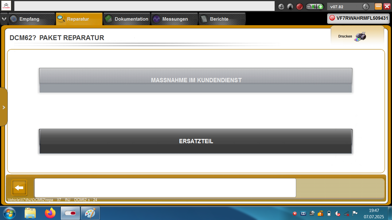

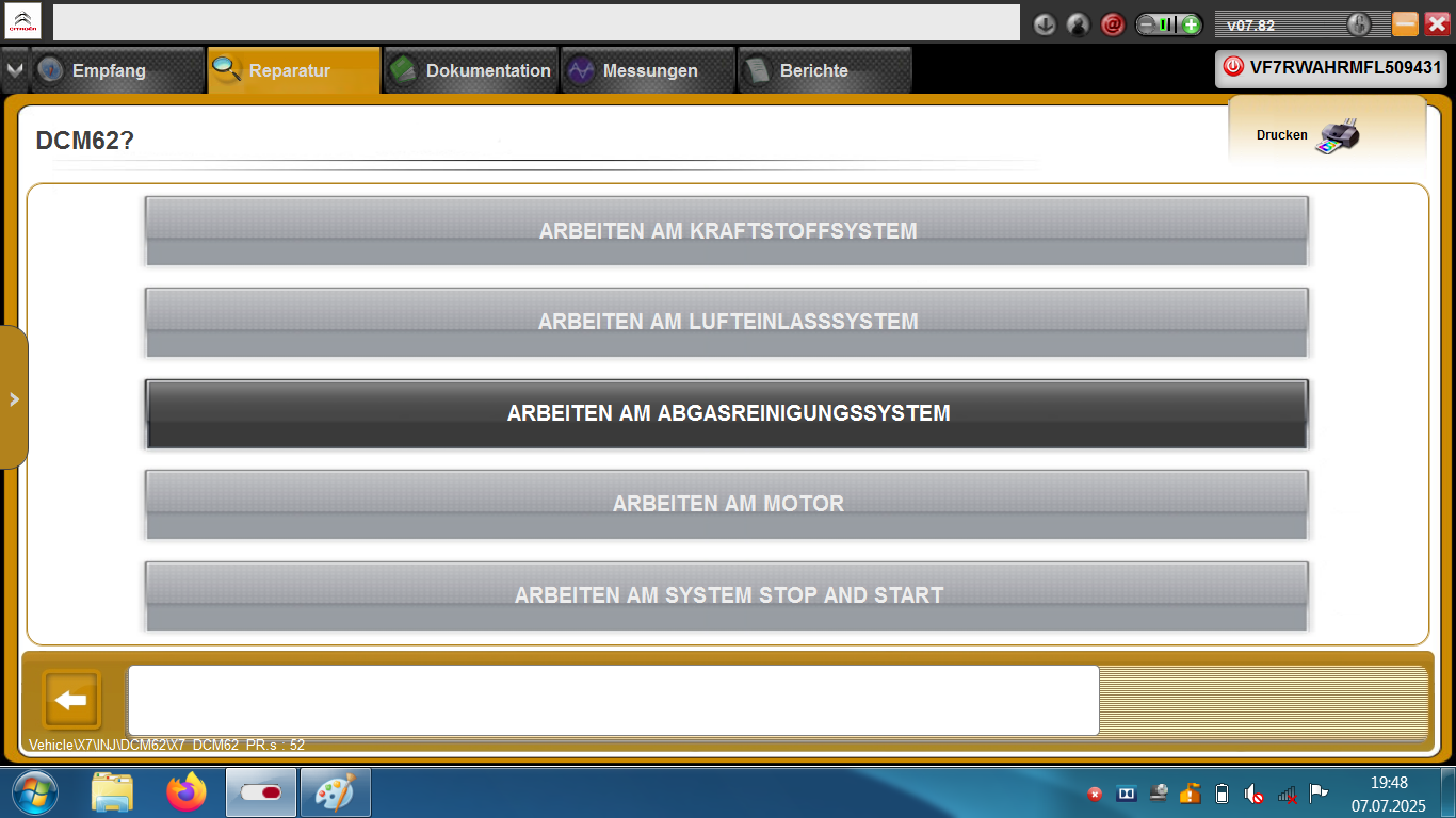

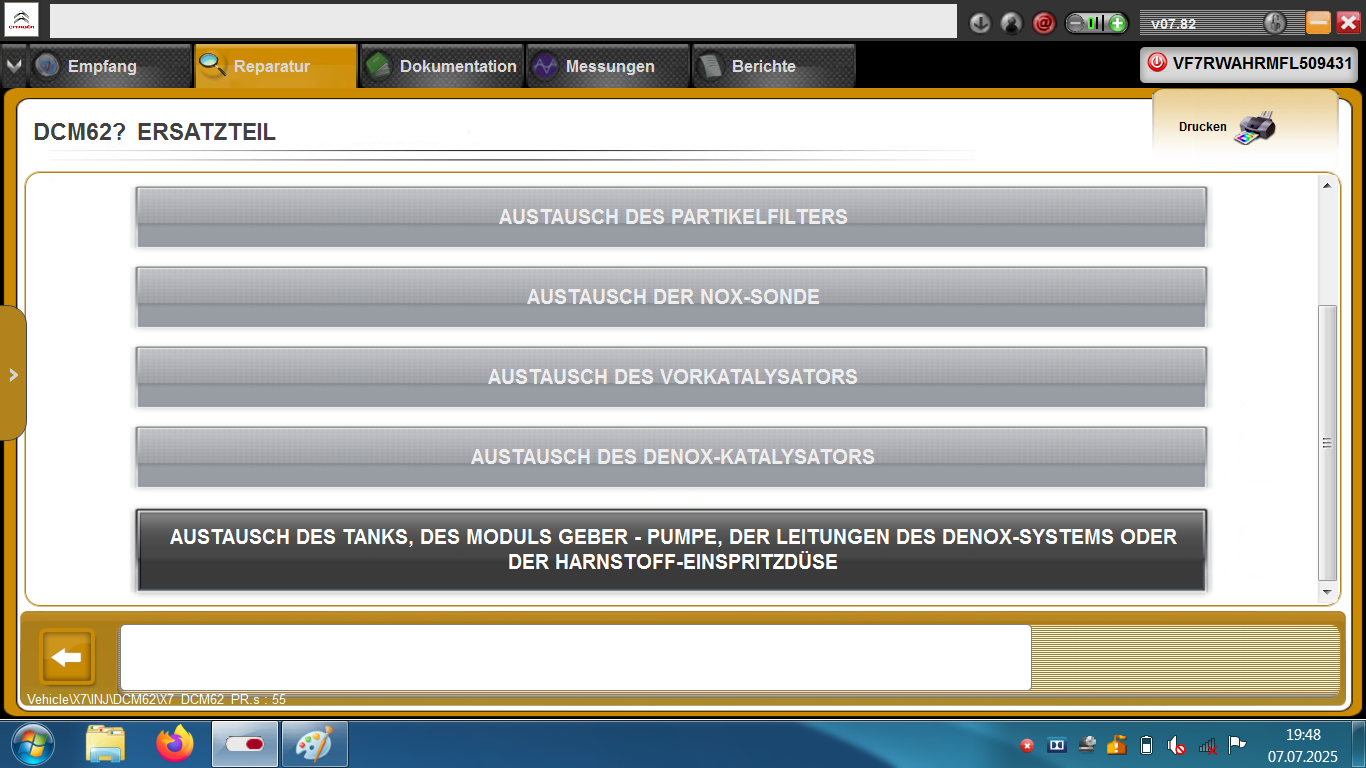

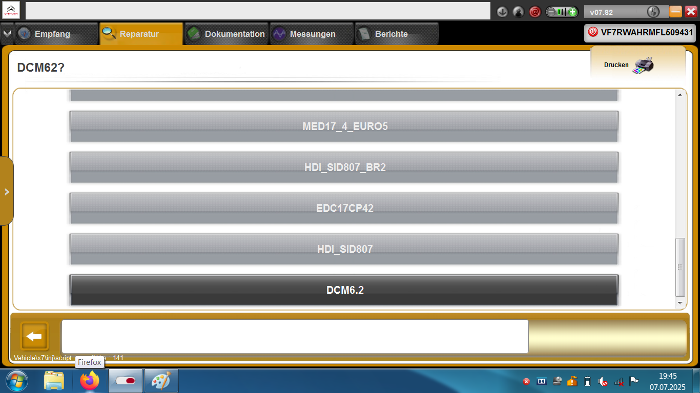

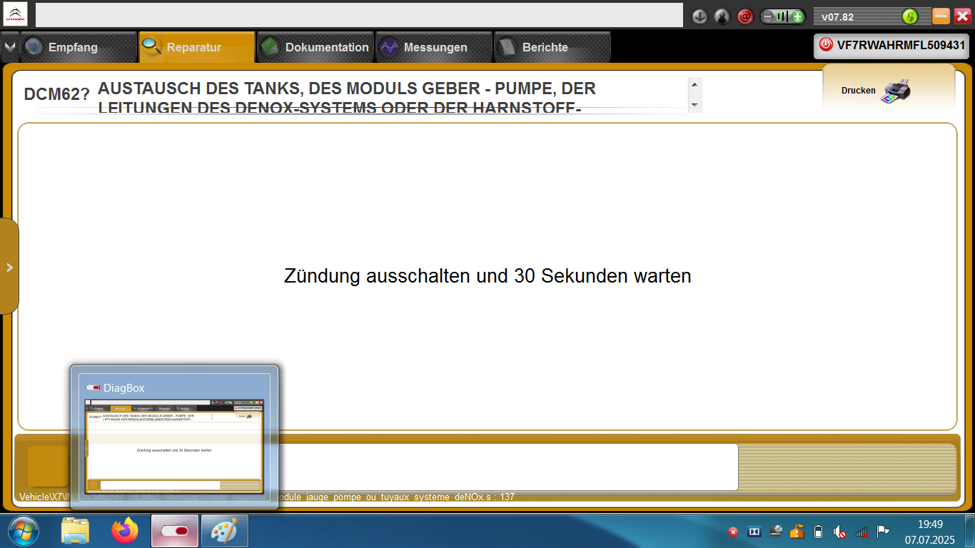

REPARATUR
large.denox1.png.24748f37c384a286f13405160c6d674e.pnglarge.denox2.png.39719cb46981f56e47576896483b924c.pnglarge.denox3.png.b6447b1d7af2670d5dcc2c636ffd027c.pnglarge.denox4.png.40127150c92d21ff5dfb43bede9e403a.pnglarge.denox5.png.0a47a9c4f37d7347b2cf1fd9bc12f0d7.pnglarge.denox6.png.bf4c8b4a2a2d6b3d3705540b15d69fe9.pnglarge.denox7.png.63c0ab213928fa486868f4f8ac0dafa4.pnglarge.denox8.png.32d4c7ff24a3b409e9ac09472f232af6.pnglarge.denox9.png.fc39fedd2c06cd9c6fe34e9c6e92258a.png

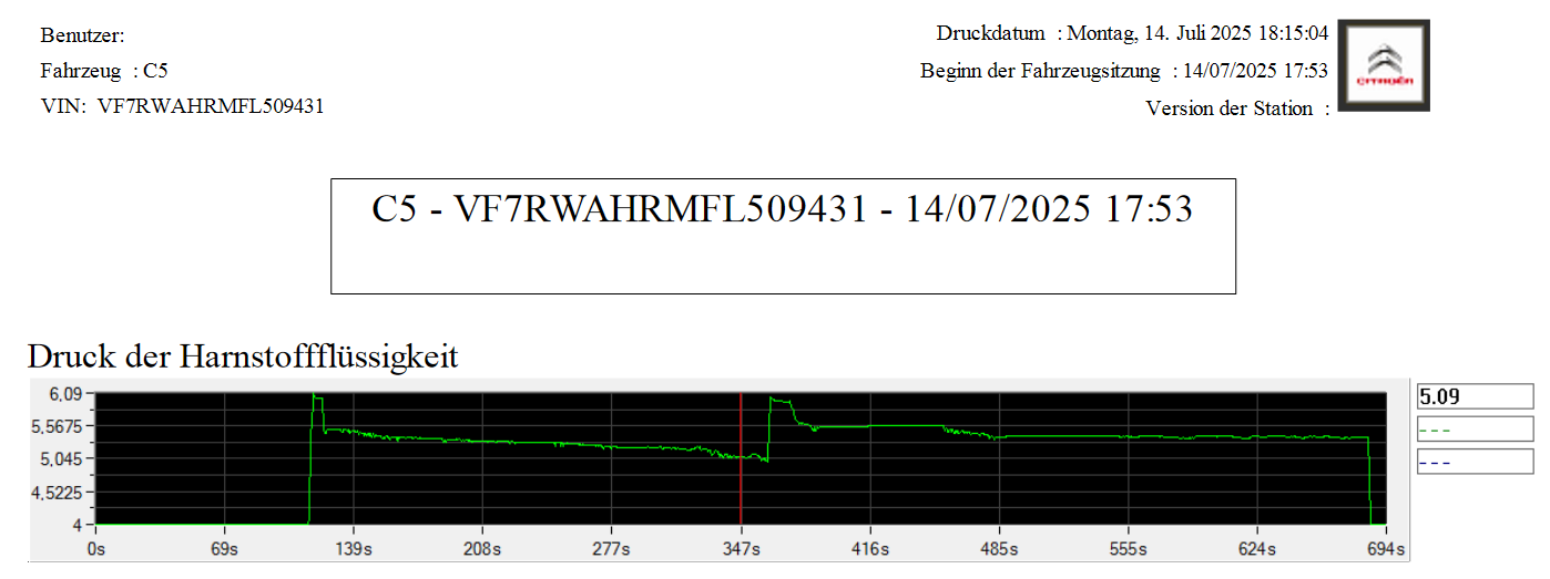

Eben gerade eine Parametermessung gefahren, weil ich den "Frieden" nicht getraut habe:
Ich bin die Umgehungsstrasse hin- und zurück gefahren. (Der Motor war noch warm). Die Peaks sind die Aktivierung bzw. die Beschleunigungen nach der "Wende".
