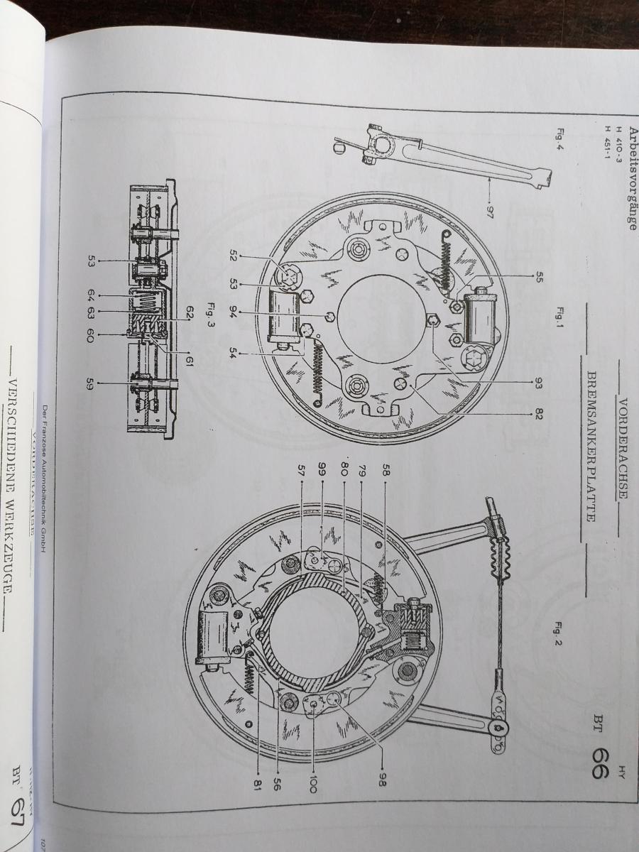

Hallo Achim und Bertrand,
ist es nicht genau umgekehrt? Habe ein Bild von der Bremsankerplatte hinten:
nach oben fester, nach unten lösen?
LG, Bert

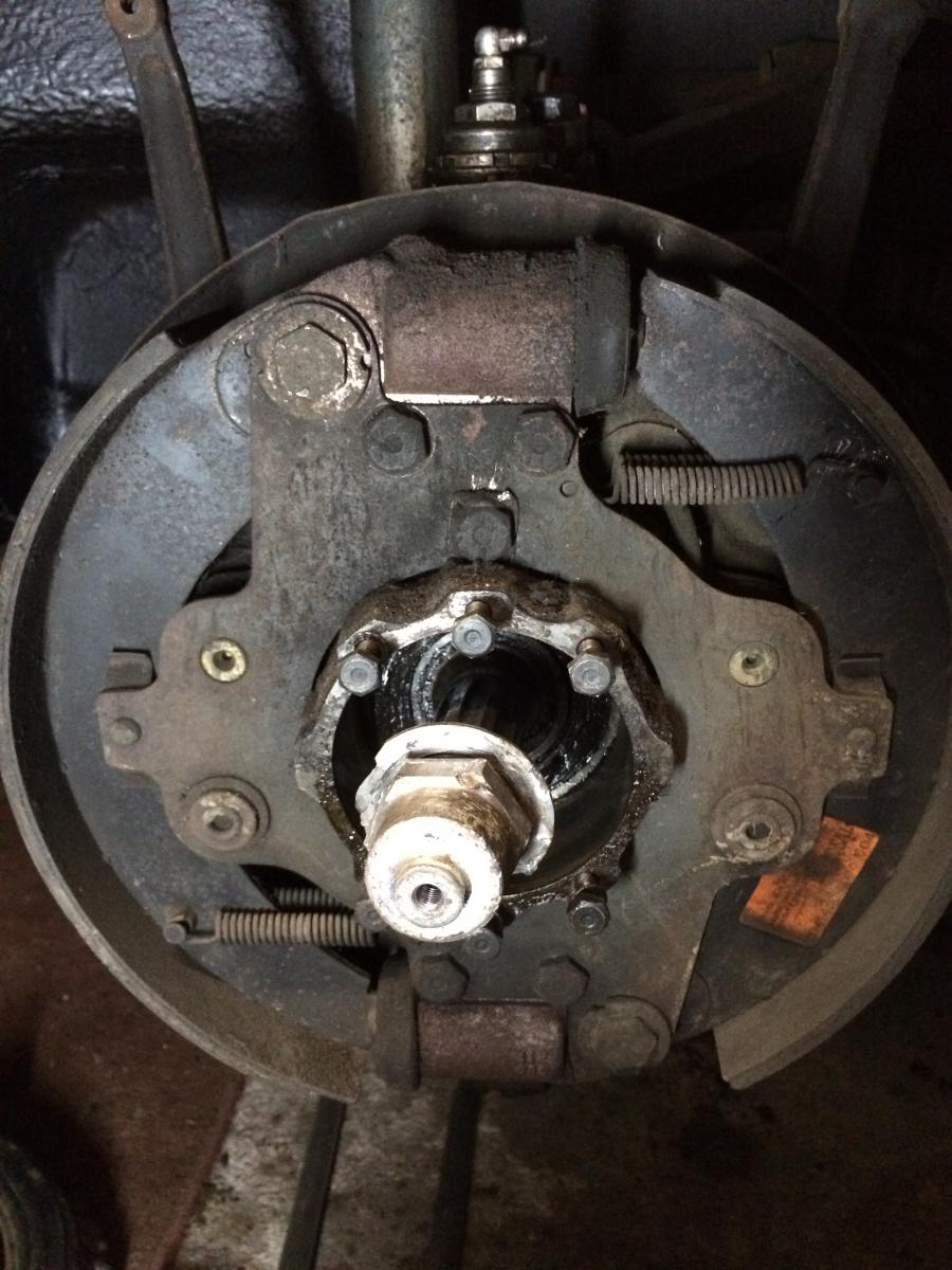

Habe auch ein Bild von der vorderen Bremse, da sieht man leider die Excenter nicht richtig drauf, aber da weißt du zumindest, was dich hinter der Trommel erwartet:
Hast du das Handbremsseil losgemacht?
LG, Bert

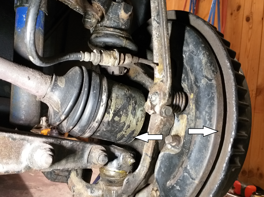

Ja, Handbremse hatte ich zu allererst lose gemacht, Danke für das Bild Bert, bei meiner Bremse ist es genau anders rum:large.BREMSE.jpg.d9ce4648137f0c3332a51b0b24ca19fc.jpg
also sorry, wenn man nicht versteht wie ein excenter funktioniert und das nicht beim einstellen fühlt wie rum und wie weit man jeweils drehen kann und wo da die mitte ist etc. der sollte an der stelle einfach nicht schrauben... 😉
