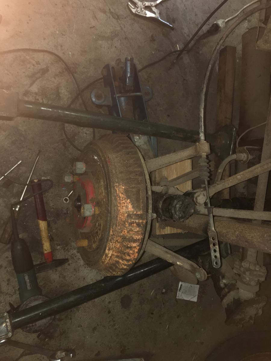

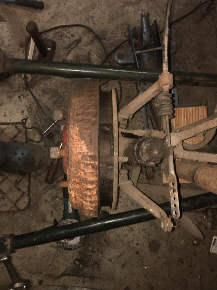

kannst du denn die Trommel noch drehen?
Eine Radaufnahme aus Frankreich als Ersatzteil musste ich mal dieTrommel opfern um an den Rest zu kommen, da war auf dem Werktisch nichts zu machen.
Im Radkasten hinten gegen die Karosse/Rahmen Holz hinterlegen und mit Entenwagenheber rechts und links andrücken, setzt aber gut Wagenheber voraus, manche biegen sich auf. Geht es ein Stück, dann eigentlich auch den Rest.
Das Staubschutzblech kriegt man doch nie wieder hin, wenn man es verbiegt, da würde ich eher ein Loch machen.

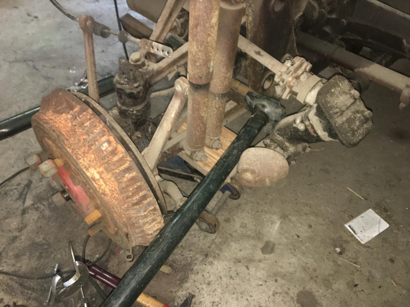

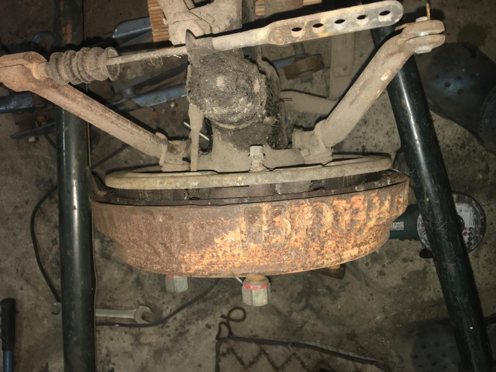

Die Trommel lässt sich mit Schleifgeräusch drehen, Staubschutzblech ist seit gestern verbogen (...das kann ich aber wieder hindengeln), habe auf die beiden Kolben eingewirkt, bis jetzt aber ohne Erfolg. Bin zur Zeit dabei mir eine Vorrichtung zu bauen, um die Trommel schlagabzuziehen.

Leute Leute wenn ich da lese wie ihr an der Bremse herum basteln tut, wird mir ganz anders. Der Aufbau der Bremse ist simpel. Man muss halt verstehen wie das funktioniert. Wenn man die Trommel nicht mal runter bekommt ohne alles zu verklopfen und verbiegen, einfach jemand zu suchen der das kann. Man muss nicht alles können. Ich hoffe ich bin jetzt niemand auf den Schlips getreten, aber eine Bremse muss 100% funktionieren.
