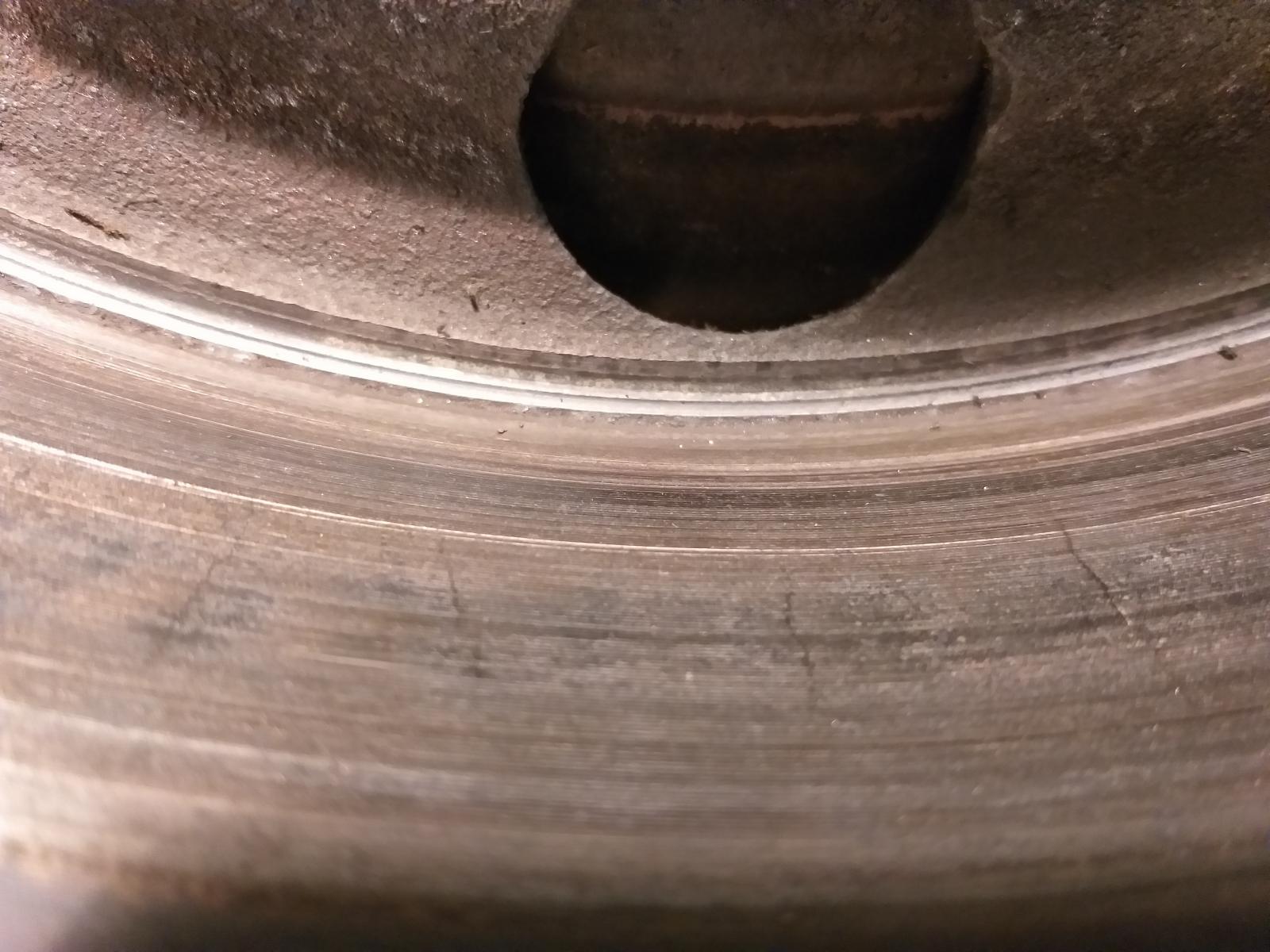

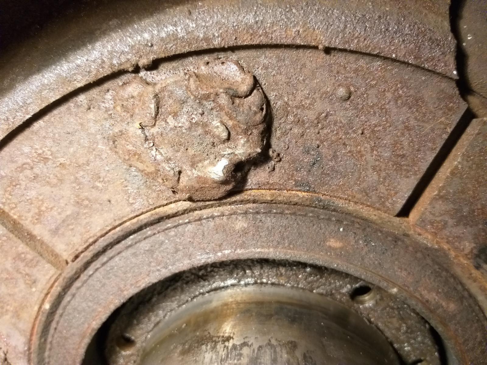

13. Juli 20206 J. Ersteller Bei beiden Trommeln sind die Radbolzen angeschweißt, und das Lager hat sich geteilt, merde ... Bearbeitet (13. Juli 20206 J. von Bertrand)
13. Juli 20206 J. vor 7 Stunden schrieb Bertrand: Wenn die Trommel so aussehen tut dient Sie nur noch als Briefbeschwerer als schlechtes Beispiel. Die muss ersetzt werden (da ist die Unsitte der angeschweissten Radbolzen das kleinste Übel).
14. Juli 20206 J. Ersteller OK. - fort damit, ........... damn', wo kriege ich jetzt nur Ersatz her? Hat jemand ne Idee?

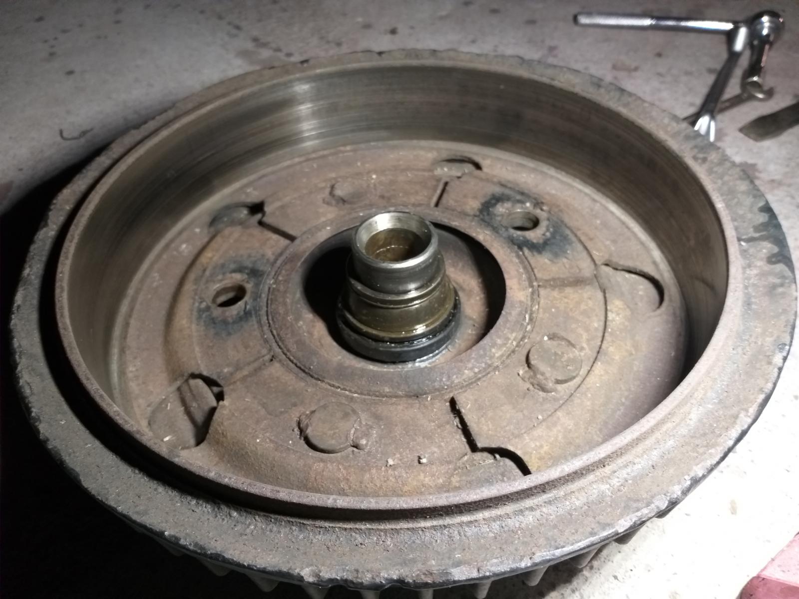

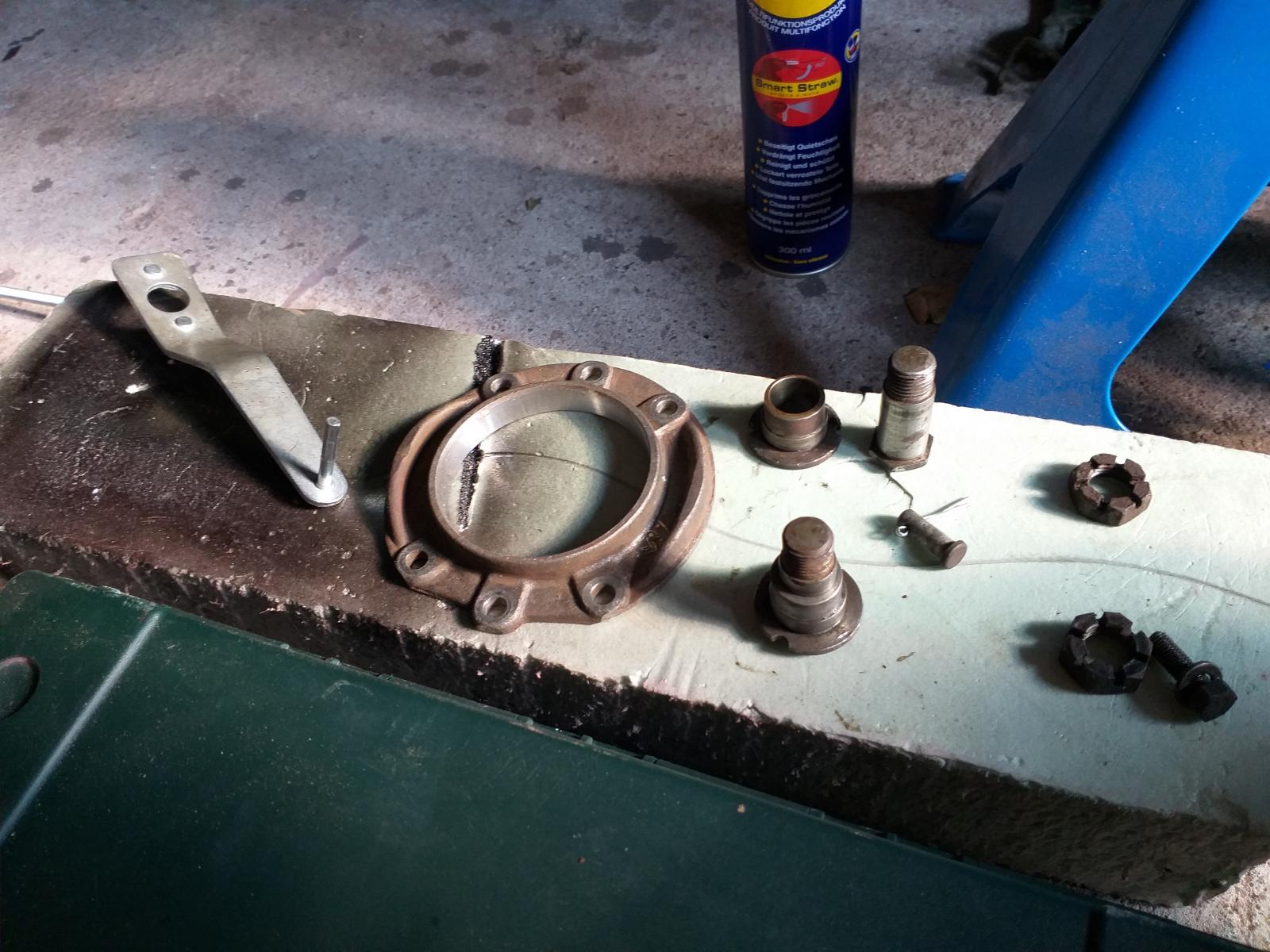

19. Juli 20206 J. interessant, die radnaben abdeckung sitzt noch auf der radnabe, die trommel hat noch den simmering und das lager ist am käfig zerstört worden... hast du den radnaben befestigungsring mit einer schraube wieder festgemacht oder tatsächlich die trommel durch lagerzerstörung hindurchgeqält? bzw. diese eine schraube vergessen? wenn ja solltest du dich fragen ob du bis 6 zählen kannst... ...und das mit dem trägerblech "staubschutz" meinst du auch hoffentlich nicht ernst oder? ich würde dir dringend raten das jemand machen zu lassen der was davon versteht, die aktuelle arbeitsweise und art wie du mit den teilen umgehst sagt mir das dir sehr viel mechanisches / technisches verständniss fehlt... ich bin mir nicht sicher ob wir das hier im forum ausgleichen können, da fehlen absolute grundlagen. in der art und weise wird das nichts, hier ist feinfühligkeit und logisches / bildliches vorstellungsvermögen gefragt, nach den bildern spreche ich dir diese fähigkeiten z.Z. ab. das ist nicht böse gemeint (ganz im gegenteil, ich mache mir ernsthafte sorgen...) so wie du arbeitest wird das nicht zu einer funktionsfähigen bremse führen. Bearbeitet (19. Juli 20206 J. von dumdidum)

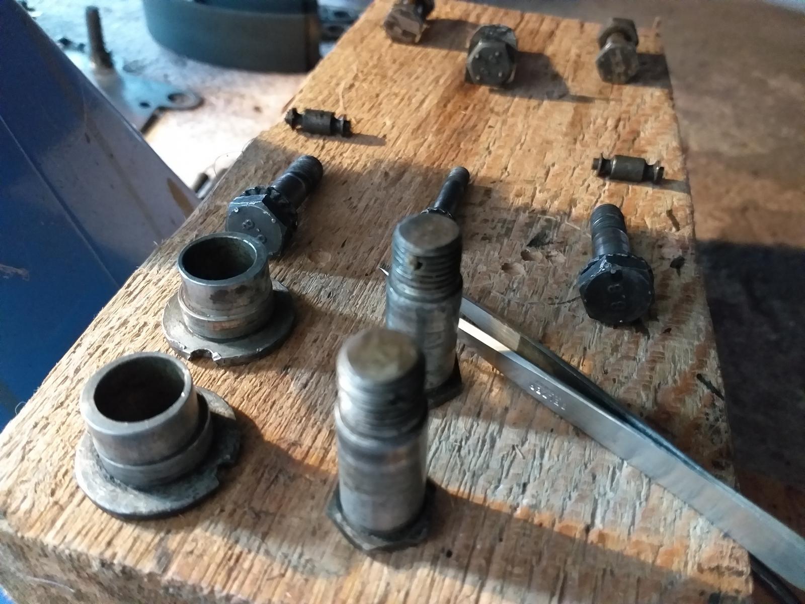

20. Juli 20206 J. Ersteller Lieber dumdidum, war das WE offline, und kaum schaut man am Montag ins HY-Forum: - - ....... nein, auch ich kann bis 6 zählen, und die Schraube am Radnabenbefestigungsring ist natürlich erst nachher wieder draufgeschraubt worden, und die Bezeichnung "Staubschutzblech" stammt auch nicht von mir, sondern hier aus dem HY-Forum. Das Trägerblech ist wieder heile gedengelt, und sieht nun besser aus als das der rechten Seite welches nicht von mir "Grobmotoriker" bearbeitet wurde. Beide Bremsen sind nun komplett zerlegt und nachdem ich alles schön sauber gemacht habe, traue ich mir durchaus zu alles wieder schön zusammenzubauen. Vorher, allerdings muss auf der rechten Seite noch das restliche Radlage abgezogen werden. Im übrigen weiß ich deine fachliche Kompetenz sehr zu schätzen. Hier ein paar Bilder bevor ich alles subergemacht habe : Bearbeitet (20. Juli 20206 J. von Bertrand)

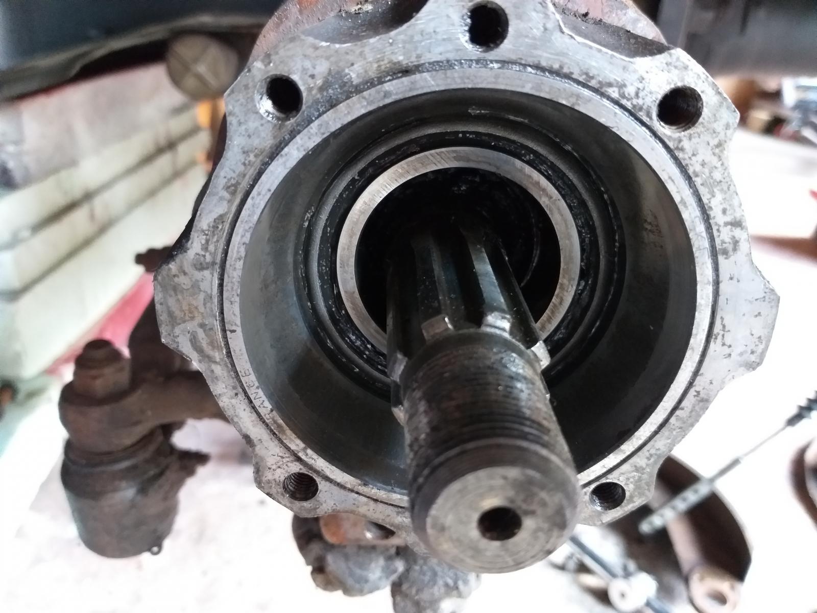

20. Juli 20206 J. na denn ists ja gut, aber das lager geht SO nur kaputt wenn man vorher die 6 schrauben nicht oder nicht vollständig gelöst hat, ansonsten kann das SO nicht passieren, schade drum wieviel kosten die aktuell 150-250 euro!?.... mir blutet das herz... wenn man das vorsichtigt / mit vorher nachdenken zerlegt hätte wärs wiederverwendbar gewesen... naja das restliche radlager bekommst du aus der nabe am besten mit einem selbst gebauten abzieher über die mutter der antriebswelle raus (winkel oder flacheisen mit loch für antriebswelle und rechts und links unterlegen. - wenn das lager ca. 1 cm vorsteht sollte man aufhören sonnst zieht man die tripode (gummi) kaputt., das reicht aber um von hinten rauszuhämmern - mit gefühl und nicht verkannten. Bearbeitet (20. Juli 20206 J. von dumdidum)
21. Juli 20206 J. Ersteller ... nein, die 6 Schrauben der rechten Seite hatte ich diesmal alle komplett rausgemacht, es war die linke Seite, bei der ich frühmorgens vor der Arbeit noch schnell die Trommel runtermachen wollte, und die 6 Schrauben vergessen hatte, mit dem Ergebnis, daß die Trommel eben nicht runterging. Schrauben weg , ==> dann ging sie komplett mit heilem Radlager runter. Danke für den Tip, mit dem Radlager.

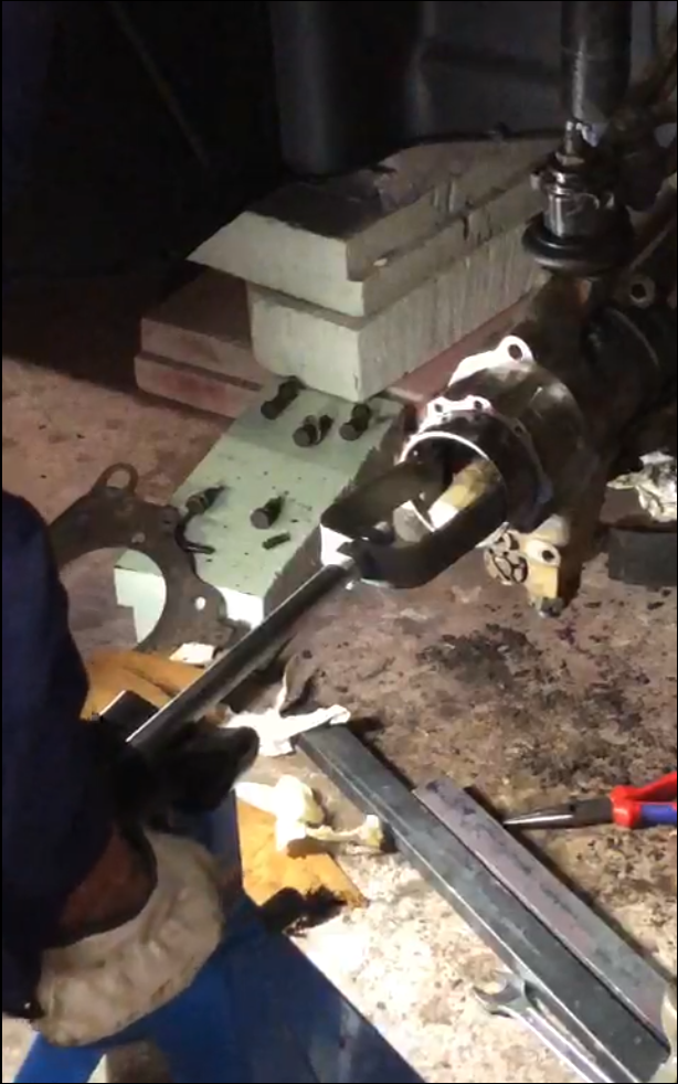

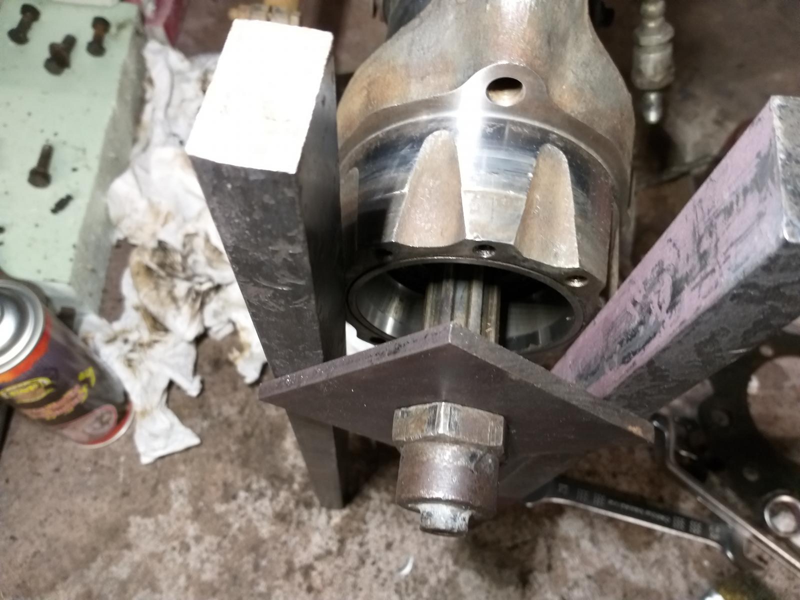

22. Juli 20206 J. Ersteller so, der Abzieher wäre fertig, allerdings brauche ich jetzt noch eine 2. Person auf der anderen Seite , die die Antriebswelle blockiert ...
24. Juli 20206 J. Ersteller ... und bist du nicht willig, so brauch ich ( sanfte ! ) Gewalt. Der Grobmotoriker
26. Juli 20206 J. Ersteller ... der Rost ist nun weg, wie würde man jetzt am Besten die Platten konservieren, gar nicht, (wie vermutl. ab Werk), Bremsenlack mit Zinkgrundierung, oder nur reichlich Kupferpaste, oder ganz anders ?
27. Juli 20206 J. sauber! gegen gelbverzinken hab ich auch nix, ist die frage ob das wirklich sein muss oder obs ein lack auch tut. die excenter sollten danach aber wieder gangbar gemacht werden, könnte je nach schichtdicke passieren das die festbacken. die temperaturen an dieser stelle sind nicht ganz so extrem, mein lackiertes blech sieht nach 5 jahren immernoch genauso (+bremsenstaub) aus. Bearbeitet (27. Juli 20206 J. von dumdidum)
3. August 20206 J. Ersteller ... also doch lackiert, ging schneller, und die Bewegungsfläche um die Bremsbackenexcenter habe ich mit 2mm breitem Klebeband freigehalten
