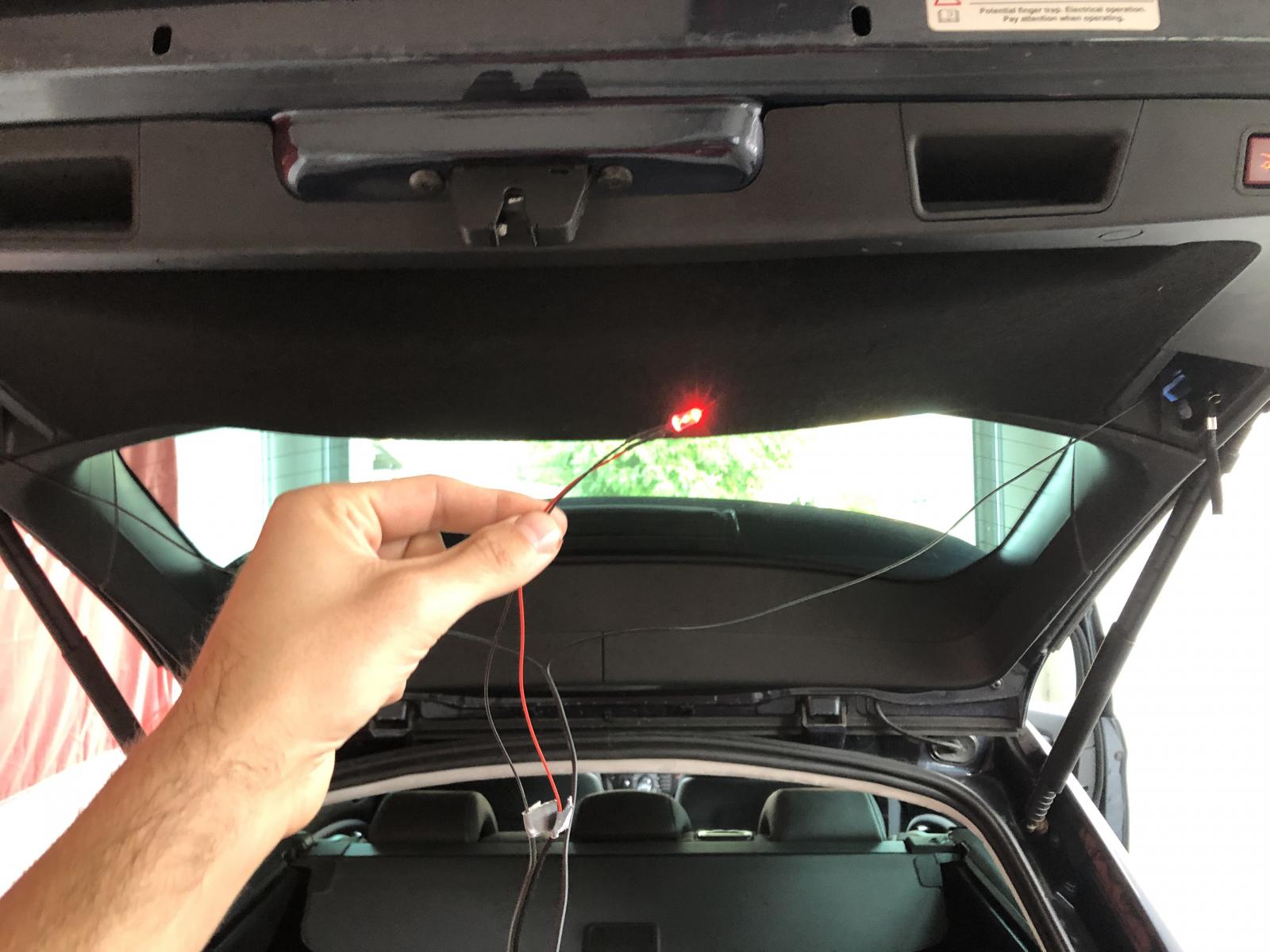

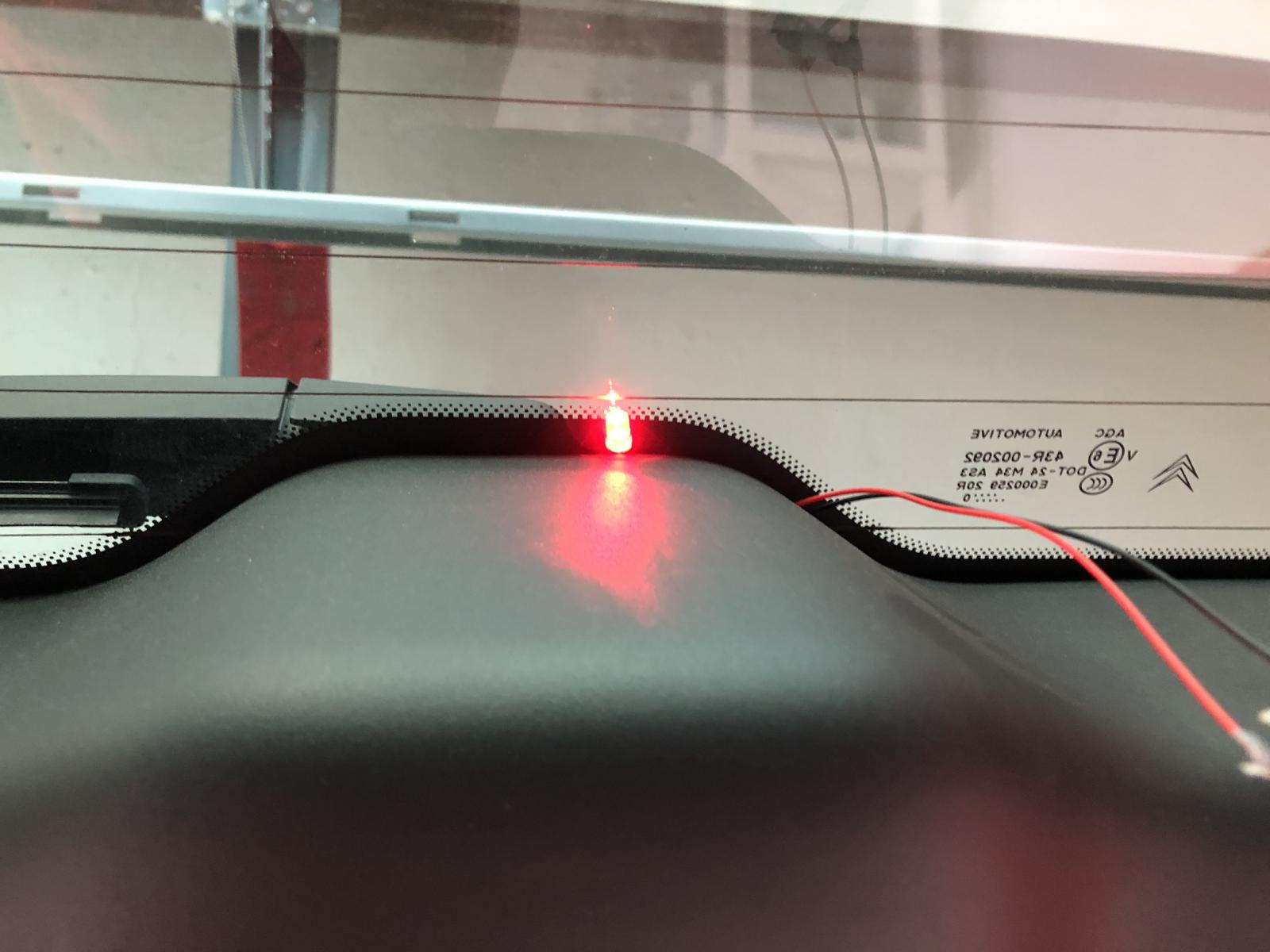

24. September 20206 J. Ersteller So habe es mir gerade angesehen. Durch die Klappe für die Rückleuchte kommt man mit viel gefummel dran, habe provisorisch in die kabelschuhe jeweils links und rechts ein Kabel gesteckt und in der Mitte eine led dran. und siehe da, wenn Heckscheibenheizung an, dann leuchtet die led. will mir nur nun eine led besorgen, die blinkt und einen passenden Widerstand hat und mit Einbau Hülse ist, dann werde ich die da irgendwo versenken auf Höhe Scheibenwischer Motor. Also wenn ich in den Rückspiegel sehe, dann sehe ich das Plastik von Scheibenwischer Motor schon noch knapp. Die LED die ich nun provisorisch rein gesteckt habe auch. und muss mir noch überlegen wie ich am besten die Kabel im kabelschuh befestigt bekomme, dran löten? Oder mit stromdieb? Aber will ungern das Kabel „anschneiden“, sind ziemlich dicke Kabel. Bearbeitet (24. September 20206 J. von ACCM BX_Fan)
24. September 20206 J. vor 11 Minuten schrieb ACCM BX_Fan: muss mir noch überlegen wie ich am besten die Kabel im kabelschuh befestigt bekomme Gibt es da nicht Flachsteckhülsen mit Buchse? Wenn Du weißt wo Plus ist, kannst Du Masse am "Blech" holen und musst nicht zum Kontakt gegenüber. Bearbeitet (24. September 20206 J. von Ronald)
24. September 20206 J. Ersteller Und diese Hülsen stecke ich dazwischen und löte das Kabel daran? woher weiß ich welche LED und welcher Widerstand der richtige ist? naja ob ich mir das minus von der Masse oder vom Kontakt gegenüber hole spielt ja keine Rolle oder? Wenn die Vermeidung eh ab ist, dann ist man ja mit 40cm Kabel von der Mitte aus auf der anderen Seite
