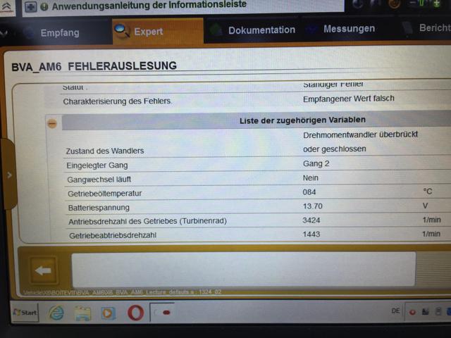

18. September 20206 J. ... im manuellen Modus allerdings lassen sich alle Gänge durchschalten. Wenn ich im manuellen Modus im 6.Gang fahre und zu "D" schalte und dann langsamer werde, schaltet das Getriebe auch ganz normal runter. Als dieses Phänomen das erste Mal aufgetreten ist, kamen kurze Zeit später auch die "klassischen" Fehlermeldungen: ESP, ASR, Handbremse defekt. Zuhause habe ich dann gleich ausgelesen: Im ESP: C1384 Fehler signal Bremsleuchte Im Automatikgetriebe: U1213 Fehler Information vom ESP Im SID 201: P2131 Fahrzeuggeschwindigkeitsbegrenzung (die funktioniert tatsächlich nicht, der Tempomat schon) und P1536 Signal Bremsschalter Im "Suspension Ecotech": U1116 Fehler ungültige Daten des Steuergerätes der Federung und U1213 Fehler ungültige Daten Steuergerät ABS "Icksemm" meinte, es könnte eventuell der Beschleunigungssensor, bzw. die Verkabelung dort sein. Allerdings gibt es - zumindest hier im Forum - wenig Hinweise darauf, dass die Dinger kaputt gehen, deshalb wollte ich Eure Meinung gerne hören.. Einen neuen Bremsschalter baue ich heute Nachmittag ein. Ich kann mir aber auch vorstellen, dass es ein ABS-Sensor ist (alle schon mal getauscht). Oder welcher Sensor sagt dem Getriebe, wann es schnell genug für den nächsten Gang ist? Im Voraus schon mal vielen Dank! Markus P.S.: Nachdem ich alle Fehler gelöscht habe, kamen zwar keine Warnmeldungen mehr, aber das Nicht-Hochschalten blieb weiterhin Bearbeitet (18. September 20206 J. von fraunie)
18. September 20206 J. Ersteller Okay, alles geht wieder, wie es soll. Ich habe zwar den Schalter gewechselt, aber im Endeffekt war es wahrscheinlich das 20-minütige Abklemmen der Batterie... (Danke "Icksemm" für den Tipp) Wahrscheinlich ist das immer die erste beste Maßnahme, wie auch bei jedem Computer, der sich aufgehängt: Neustart
