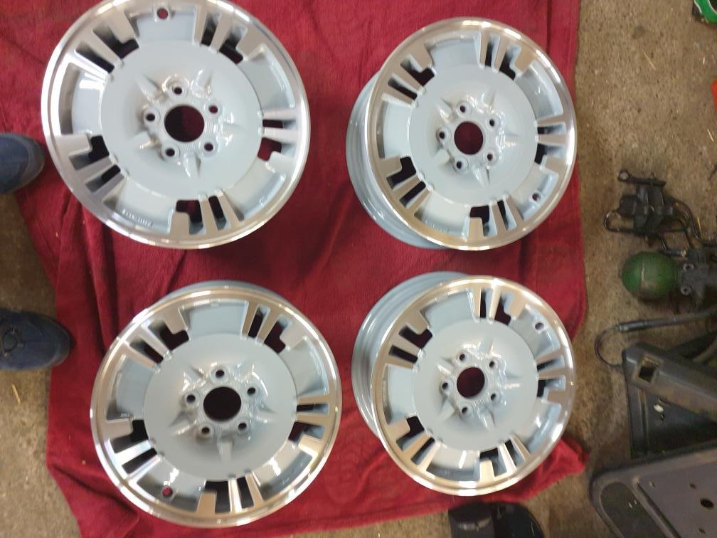

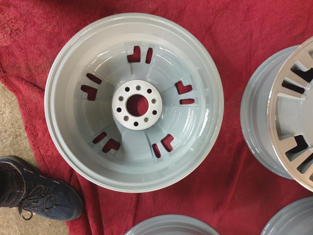

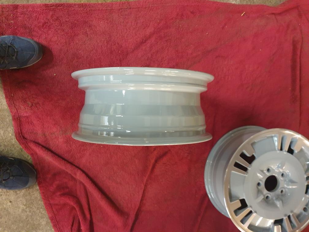

So, hier noch das Gesamtergebnis vom Felgenpulvern. Wenn das nicht zufrieden macht :)

Ok, hab vom Xsara auf XM geschlossen und dachte die Deckel sind auch aus Alu und glanzgedreht
Am 25.10.2020 um 09:57 schrieb Ronald:
Sind etwas heller als original
Ich hatte damals RAL 7011 für meine XM Speedline-Felgen verwendet - das kommt dem originalen Farbton sehr nahe!
