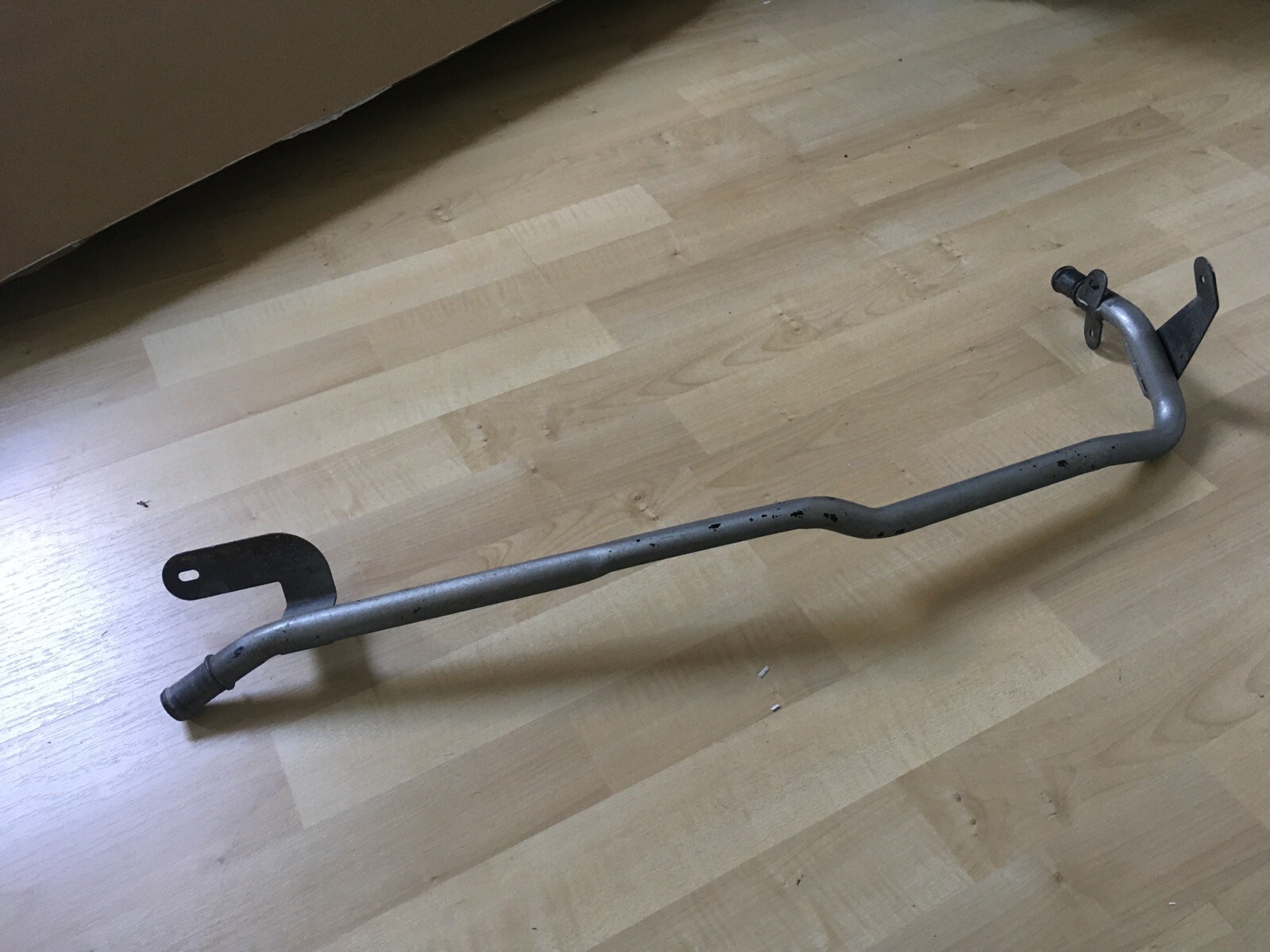

Der Prüfer machte mich aber auf ein vergammeltes Rohr aufmerksam:
Das ist von vorne in den linken Radkasten (Fahrerseite) aufgenommen.
Was ist das für ein Rohr?

vor 13 Minuten schrieb MC68060:
Das "Böse Wasserrohr"?!

Kann ja gar nicht sein, das Wasserrohr hat der Händler als ich den Wagen im März gekauft habe ja angeblich neu gemacht. :(
Wollen wir mal an das Gute im Menschen denken und er hat wohl ein anderes getauscht.

Das Rohr ist eindeutig das Wasserrohr. Dürfte noch das aller-aller-erste sein.
Klangprobe machen ;)

Am 24.10.2020 um 21:44 schrieb uwe.v11:
Da haue ich ja mit einem 5g-Hammer durch :)
vor einer Stunde schrieb MC68060:
5g-Hammer durch
Dann suche Dir möglichst schnell einen Klempner, der Dir das Rohr nachbaut.
 Gruß Jens
Da würde ich nicht einmal eine Kratzprobe mit dem Fingernagel wagen...

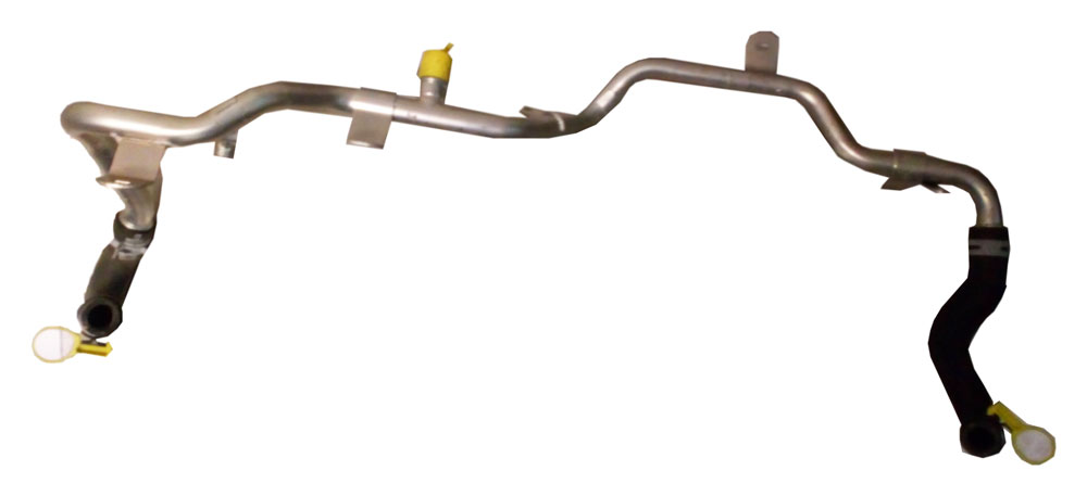

Hab jetzt schon öfter von diesem unsäglichen Rohr gehört.
Hat mal jemand ein Bild wie es original auszusehen hätte?
Könnte man das nicht in Kupfer nachbauen?
Jo, kleine Fleißausfgabe.
Aber machbar.
meins ist auch auch schon zehn Jahre alt
vor 2 Stunden schrieb Ronald:
das dürfte das falsche Rohr sein. Das verbindet die AGR-Kühler und rostet in hundert Jahren nicht von außen durch weil es über dem Getriebe verläuft.
Das gesuchte hat die Nummer 6466HA und läßt sich wahrscheinlich mit handelsüblichen ¾" Wasserschlauch und Schlauchschellen reparieren.
vor 2 Stunden schrieb Icksemm:
Das ist das 1351KW Nr. 11  vom 2.7 HDI , welches hier zuerst erwähnt wurde.
Das 6466HA ist hier Nr. 7:
Steht hier in den Varianten unter HEATER AND WATER HOUSES
Weißt Du ja selbst ;)
Bearbeitet ( von Ronald)
genau, das jetzt eingefügte Bild ist die 6466HA das "böse Wasserrohr"
