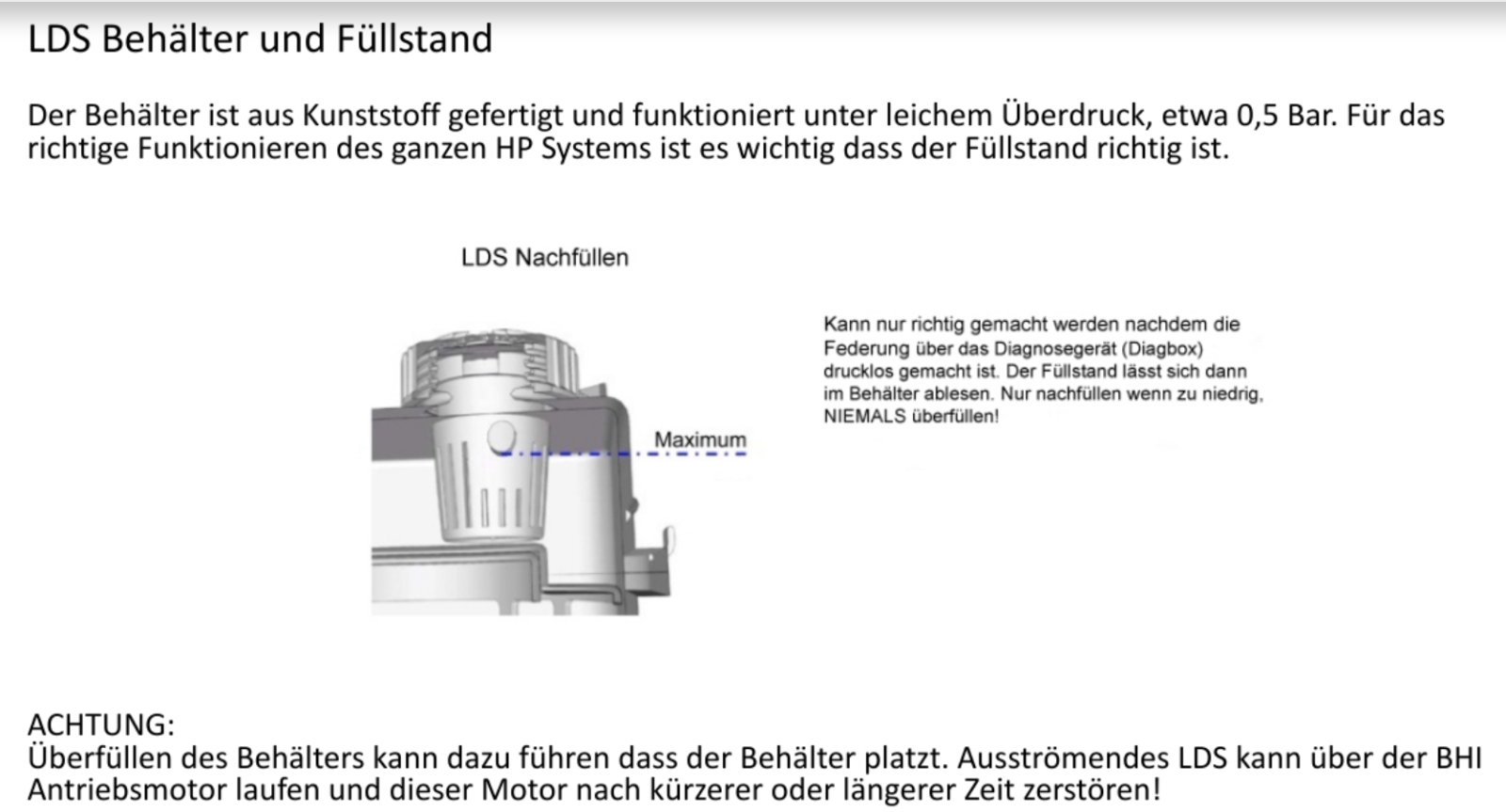

28. Oktober 20215 J. https://docplayer.org/59700792-Technisches-seminar-2017-ohne-federung-schraubfeder-und-daempfer-hydropneumatik-hydropneumatisch.html Bearbeitet (28. Oktober 20215 J. von Ronald)

1. November 20215 J. Am 28.10.2021 um 18:36 schrieb Ronald: https://docplayer.org/59700792-Technisches-seminar-2017-ohne-federung-schraubfeder-und-daempfer-hydropneumatik-hydropneumatisch.html Das war mir hinlänglich bekannt. Nur ist es keine Lösung ohne die nötigen Gerätschaften. Dann müssten man ALLE Ctroen-Serviceberatern-und Monteuren incl. Werkstattleitern als ahnungslos betiteln. Das wäre ziemlich unerträglich für die C5-Fahrer. Einen erfahrenen lösungsansätzigen PSA-Werkstattleiter ist mir eher lieber als die "unerfahrenen" Monteure, die nur nach den Anleitungen ohne Lösungsansätze arbeiten. Komischerweise hatte ich noch NIE einen platzenden LDS-Behälter. Was ist das?? Dann bin ich echt zu blöd dafür, es zum platzen zu bringen. Warum darf die Werkstatt NIE das LDS nachfüllen?? Einfach wegen der Unfähigkeiten...,mal zuviel oder zuwenig LDS trotz Diagnosegerät. Außerdem rächt es sich bei der Inspektion/Wartung bzw. TÜV/AU der falsche LDS-Flüssigkeitstand. Der Fahrzeug wäre dann nicht betriebsfahrtauglich. Alles schon erlebt. Sicherlich sind die technische Begebenheiten des LDS-Hydrauliktechnik und der korrekte Füllstand wichtig, aber ohne Basiswissen bringt es gar NIX, wenn die Umsetzung nicht funktioniert. Da hilft auch die Anleitung leider nicht. Papier ist geduldig.

4. November 20215 J. vor einer Stunde schrieb ACCM MichaC5: wenn man eine andere Lösung zum gleichen Ergebnis hat?? Das Ergebnis "LDS bis zum Gitter" ist zwar gleich, aber das Resultat ist eine Überfüllung der HP, so dass der Behälter bei drucklosem Zustand überläuft. Zitat Nach der übernahme meines C6 konnte ich festellen, dass da deutlich zuviel LDS eingefüllt war. Nach kompletten drucklos machen per lexia ist ca. 0,5l übergelaufen. Ich gehe davon aus, dass mal jemand in tiefstellung aufgefüllt hat, denn da passte der pegel. https://www.andre-citroen-club.de/forums/topic/115942-folgen-der-überfüllung-mit-lds/?do=findComment&comment=1356284 Bearbeitet (4. November 20215 J. von Ronald)

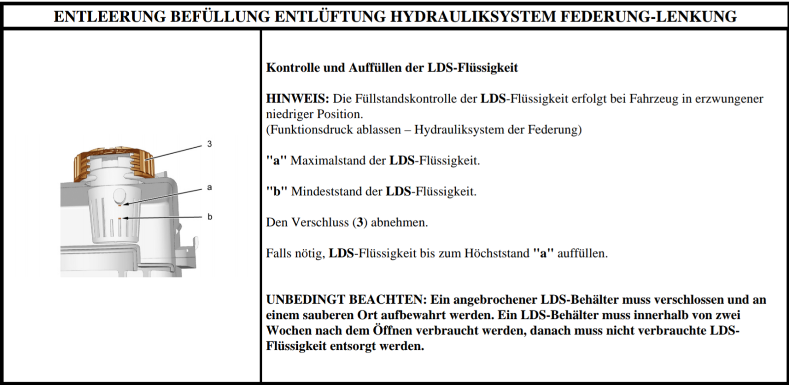

4. Juni 20233 J. Hallo in die Runde, mal eine Frage an euch. Ich habe vorhin per Diagbox das System drucklos gemacht um nach dem LDS Füllstand zu sehen. Füllstand war leicht etwas über dem Sieb. Nun habe ich ca. 0,4 Liter nachgefüllt bis zur max. Markierung laut Anweisung. Soweit so gut, nun nach Motor starten um wieder in die nächsthöheren Stellungen zu kommen hat der Wage ca. 2/3 von dem nachgefüllten wieder irgendwo rausgedrückt, jedenfalls hatte ich eine LDS Lache unten drunter. Die Pumpe usw. hab ich jetzt natürlich sofort schnell gereinigt. Aber Überfüllt kann es ja nicht sein. Ist das noch ein Luftpolster gewesen? Oder soll der Deckel noch unten bleiben beim ersten Pumpvorgang? Freue mich auf aufschlussreiche Antworten. Oder reicht leicht über dem Sieb?

5. Juni 20233 J. vor 43 Minuten schrieb ZXdiesel: Es ist/war nichts auszumachen. Ich hatte mal irgendwo etwas von einer Überlaufbohrung oder so ähnlich gelesen. Wenn da nun ernsthaft ein Leck wäre dann müsste dieser Zustand doch wiederholt eintreten. Beim Anheben sinkt ja der Pegel im Reservoir, deshalb ergibt das irgendwie keinen Sinn und ich dachte evtl. An ein vorhandenes Luftpolster im LDS Behälter. Ich weiß nicht genau wie selbiger aufgebaut ist, aber ich kenne solche Art Behälter mit Kammern wo sich gern Lufttaschen bilden. Ich werde es nochmals überprüfen. es gibt ein winziges Loch im Deckel. Das ist die Überlaufbohrung.
