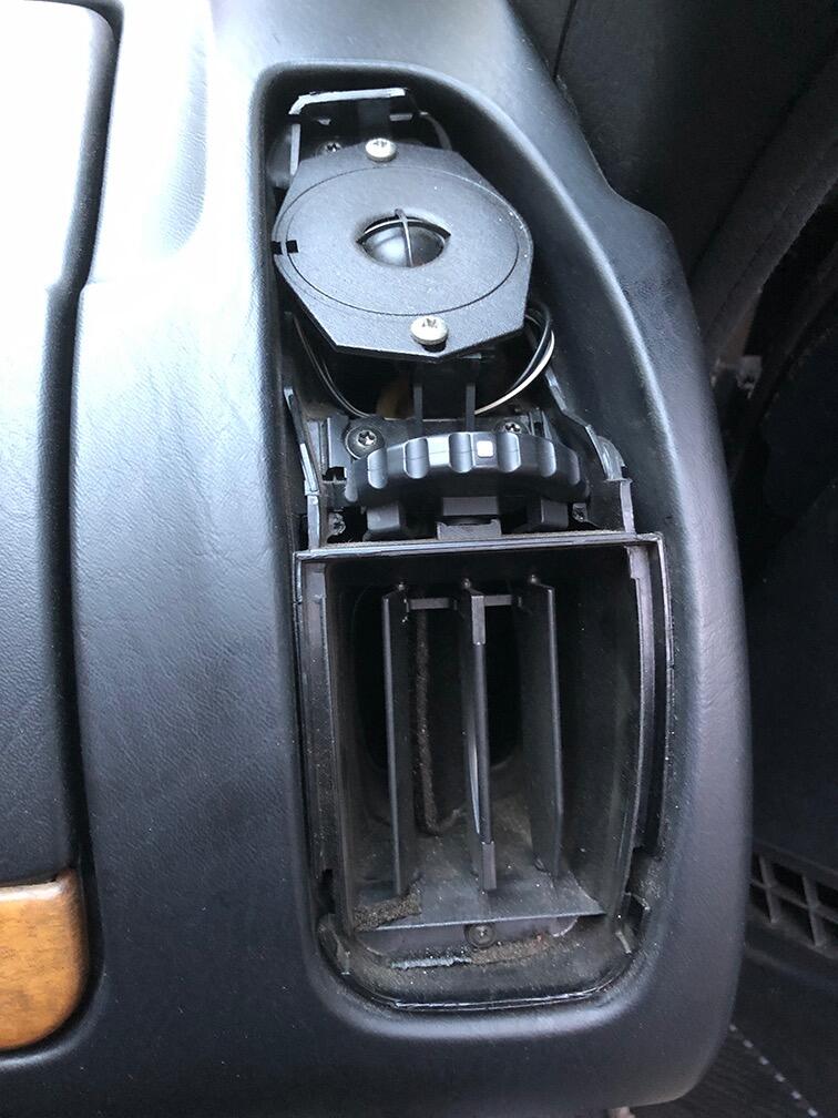

Lautsprecher im XM

Ich würde davon absehen, am Lüftungsgitter herumzurupfen. Da brechen gerne die Haltenasen, wie auch dein Foto eindrucksvoll demonstriert. Fragt mich bitte nicht, woher ich das weiß.
Die korrekte Art und Weise an den Hochtöner zu kommen (und auch die komplette Einheit zwecks Ausbau Armaturenbrett zu entfernen) besteht darin, das Lautsprechergitter abzuhebeln. Mit einem Verkleidungsausbauhebel aus Kunststoff unten am Gitter ansetzen und nach oben drücken.

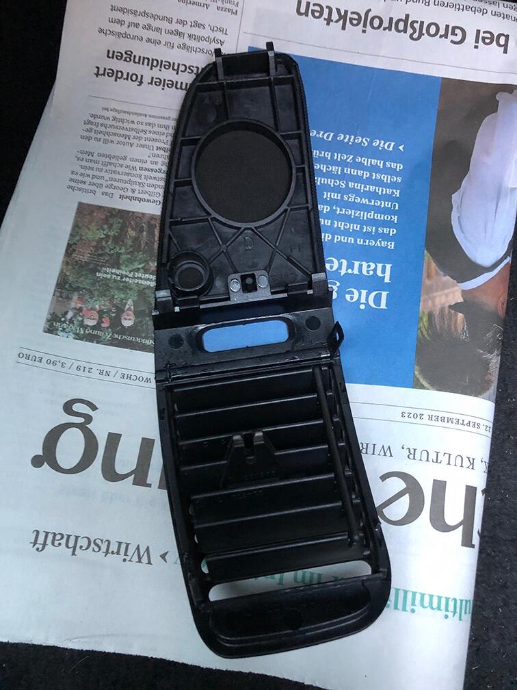

Man kann tatsächlich auch nur die Laussprecherabdeckung abheben.
Bearbeitet ( von holger s)
Das Lüftungsgitter war mal mit dem Gehäuse verschweißt und unterhalb der Öffnung für das Verstellrad fehlt eine Rastlasche und unten deren zwei.

Es scheint mehrere Ausführungen zu geben. Im Beitrag von Holger ist es aus Kunststoff. Bei mir ist die Lautsprecherabdeckung ein Metallgitter und schwarz lackiert. Geht also nicht mal ebenso abzuheben ohne Kratzer oder Dellen zu hinterlassen. Auch ist bei mir nicht diese Runde Ausbuchtung in der Ecke.
Wenn ich sehe wie der Hochtöner verschraubt ist, wir es mit heutigen Bauten auch schwierig passenden Ersatz zu finden. So gut wie alle Hochtöner sind rund ohne Laschen.
Dennoch helfen mir die Bilder schon deutlich weiter. Irgend wie muß das doch rauszubekommen sein.

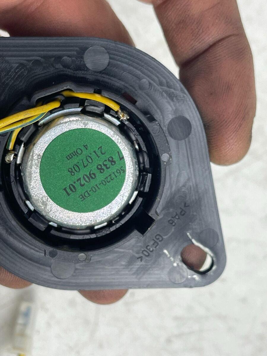

Am 22.9.2023 um 18:27 schrieb holger s:
image.jpeg.6069215eeeecf59e8f0753b7178e0e62.jpegI
Ist das nur ein Rahmen für die Hochtöner?

Die von Dir gezeigten Lautsprecher sind nicht original; man kann sich natürlich was zurechtbasteln.
Du brauchst die in meinem Posting gezeigten Originale oder so was wie die hier:

Hier ein Rahmen/Adapter eines BMW-Hochtöners
Der sieht doch sehr passend aus. Zur not kann man sich was aus Polystyrol, Forex oder HDF schnitzen.
