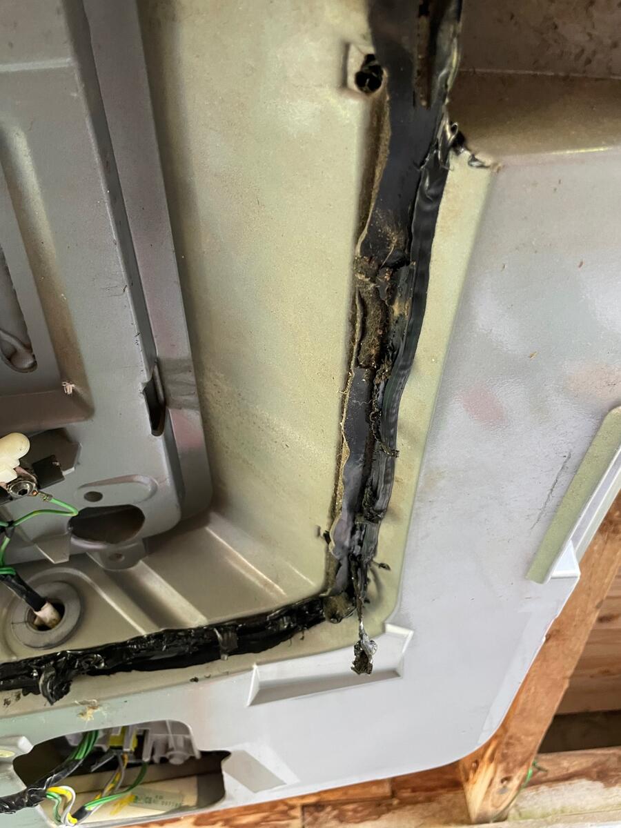

Mal wieder die berüchtigte Heckklappenbastelei, wobei mich nicht nur das ( vermute mal Dachdecker)Silikon erschüttert, sondern auch die Abflüsse fürs Wasser.
Als wir noch Kunststofffenster Selbst verschweißten, galt die Regel:
Löcher zum Ablauf länglich 5x12 mm
oder min. D=8, weil sonst die Oberflächenspannung des Wassers den Abfluss verhindert.
Die sind beim Xantia zu klein. Da wundert mich nix.
Vorgesehen sind sie wohl größer, wie es scheint. Da hat wohl jemand bei der Nachbearbeitung geschlafen.

Hier eine Anleitung wie ich schon 3 oder 4 Xantias break dicht bekommen habe. Der nächste steht schon da und wartet auf die Behandlung.
Heckklappe break abdichten
Bearbeitet ( von ACCM Claude-Michel)

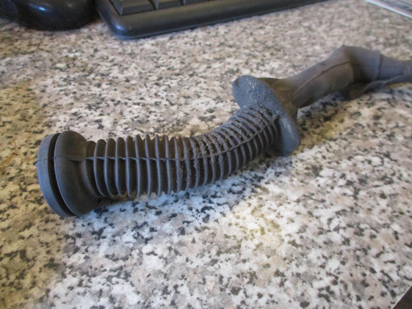

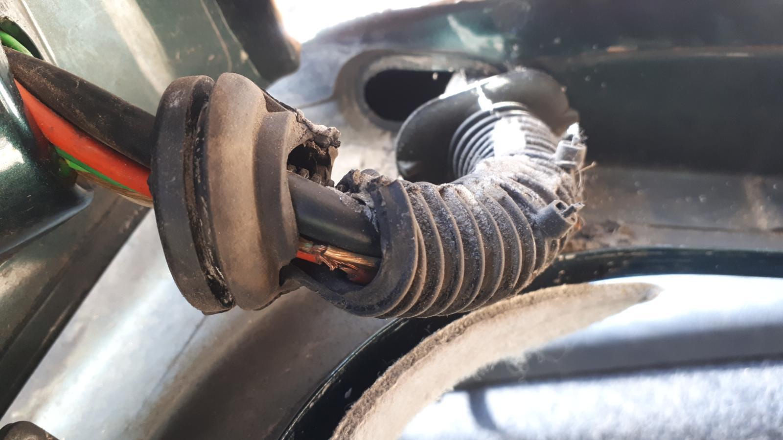

Diese Bastelarbeit gestaltet sich viel Interessanter. Und woher bekomme ich eine neu Durchführung? Alles ist miteinander verklebt.😖
Gummitülle Kabeldurchführung oder Heckklappe zum suchen verwenden.

vor 12 Minuten schrieb Ronald:
Nr. 30 , 653840 -> NFP
FLAP HARNESS/REAR HINGED DOOR/CHEST
Danke, hatte mir das auch schon angeschaut aber nicht erkannt das es die Nummer 30 ist.
vor 11 Minuten schrieb Ronald:
Ob das passt? Beim Break ist die Durchführung gerade einmal rund und einmal oval.
vor 3 Minuten schrieb Kroack:
OH ja will haben!
@PuckX2 hatte auch eine Lösung für Ersatz Gummitülle, meine ich mich zu erinnern. Aus dem Baumarkt ?
Gebrauchte Originalteile sitzen manchmal wegen Verkürzung durch Altern leider nicht mehr dicht.
Eine defekte Tülle ist übrigens auch ein guter Grund für eine nasse Kofferraummatte, weil Regen dann in das untere Tüllenloch fließt und von da direkt auf die Bodenmatte tropft 😖. Aber das wisst Ihr bestimmt alle schon 🙂.
Es gibt Universal Gummitülle, Gerade und mit zwei runden Endstücken. Ich hab sie bei ebay erstanden. Das runde Endstück passt genau in die runde Öffnung der Heckklappe.
Der Trick ist nun, das andere runde Endstück abzuschneiden, von der kaputten Original Tülle das ovale Endstück abzuschneiden und dieses ovale Endstück an der neuen Tülle mit Industriekleber festzukleben. Das ist Bastelei, ja gebe ich zu, aber bislang hat es funktioniert. Voraussetzung, die Original Tülle ist noch teilweise vorhanden und das ovale Endstück unbeschädigt.
Ich hab auch mal eine Tülle, ich meine für den Golf 2, mit im rechten Winkel angesetzten Endstücken bestellt. Das passt überhaupt nicht beim Xantia Break.

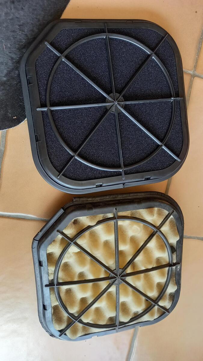

Hier mal ein Beitrag aus dem Bastelkeller. Was macht man um die knapp 40€ für einen neuen Luftfiltereinsatz zu sparen? Man prökelt den alten auseinander, ersetzt den alten Schaumstoff durch das Verpackungsmaterial von Muttis letzter Sammeltasse, fummelt die völlig bröselige Dichtung wieder auf den Kuststoffrahmen und baut das Kunstwerk wieder ein. Der Turbolader würde sich bestimmt freuen wenn er die Schaumstoffbrösel irgendwann ansaugen dürfte, aber dem Spaß wollte ich ihm dann doch nicht gönnen und habe deshalb das Neuteil montiert...
Nimm doch eine Matte von der Dunstabzugshaube. Gibt es universell zum Zuschneiden ;)
vor 44 Minuten schrieb AndreasRS:
Ich hab mir schwarzen Schaumstoff beim Bastelladen gekauft.

vor 13 Stunden schrieb AndreasRS:
Sogar mit Aktivkohle. 😉😎
Das ist Sekundenkleber mit Microballs, geht auch Zigarettenasche usw. Damit machs du halt Cyanacrylatbeton.
Schaumstoffilter müssen aus offenporigem Schaum bestehen, am Besten noch Luftfilterölbeständig, dann filtert der auch Staub und nicht nur Fusseln.
