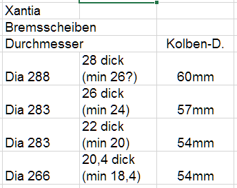

15. September 20215 J. vor einer Stunde schrieb ACCM Claude-Michel: Vielleicht sind es beim XM 60 mm? auch bei Xantia:
15. September 20215 J. Ersteller Ja, es sieht so aus: _ In meiner französischen Reparaturanleitung steht 57mm Kolbendurchmesser. Das scheint falsch zu sein. _ Im Carnet de poche steht: Bendix SVG-Z0: Durchmesser 60 mm. Also sind die Bremssattel die ich habe eindeutig die für 283x26 Scheiben da Kolbendurchmesser = 57 mm.
