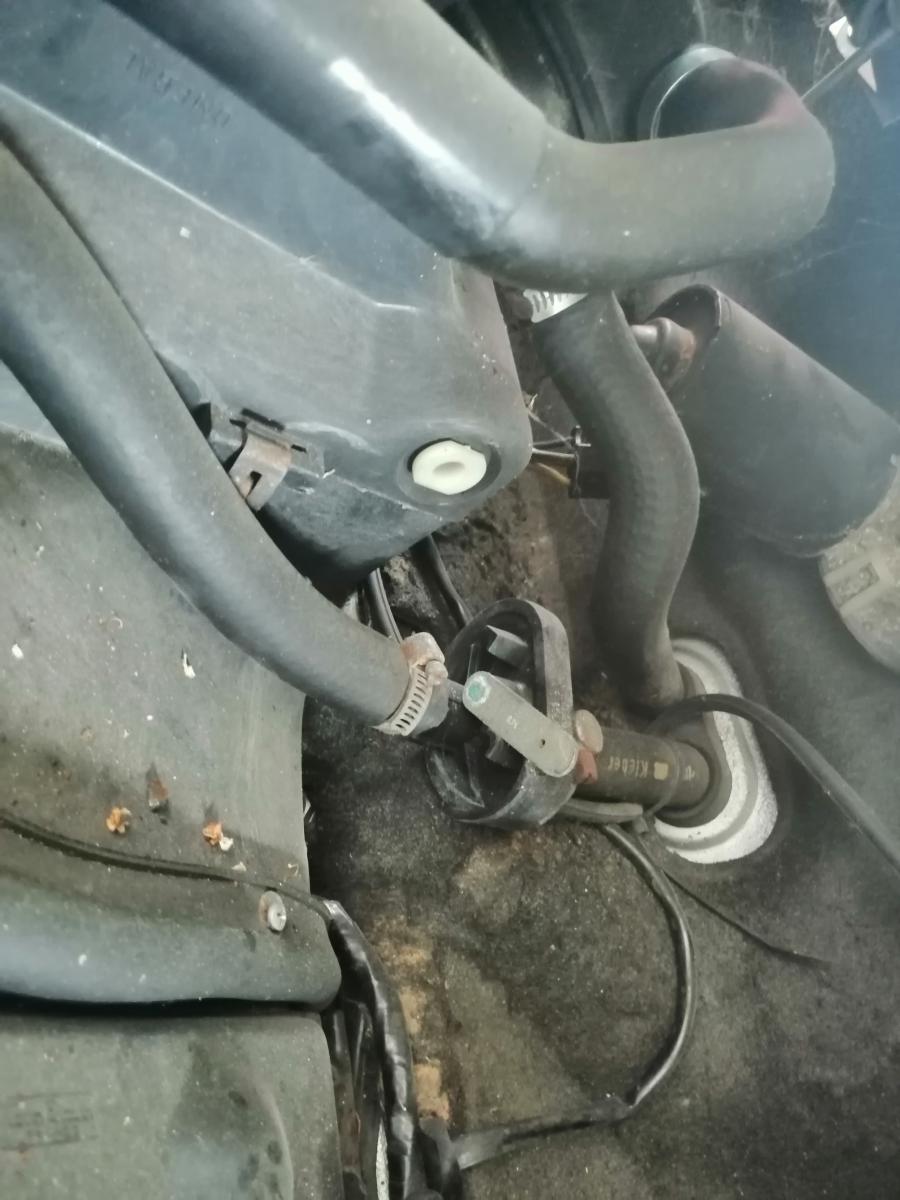

Hallo zusammen, weiß jemand wofür dieser Hahn am "Warmwasserschlauch" Richtung Innenraum ist? Nur für eventuelle Wartungsarbeiten?
Vielen Dank und Grüße aus Berlin
Das weiß sicher nur derjenige der ihn da reingefummelt hat.
Ah ok, meinst ist nicht original?
Der Heizungskühler wird ja ständig von heißem Wasser durchströmt, das konnte im Sommer im Fußraum zu recht deftigen Hitzewallungen führen, besonders wenn die Lüftungsregulierungsklappen nicht mehr ganz dicht waren. Ich hatte im TD2 auch so einen Absperrhahn für den Sommerbetrieb installiert, das machte vor allem Urlaubsfahrten in den Süden erträglicher.
Danke, das macht Sinn : )
