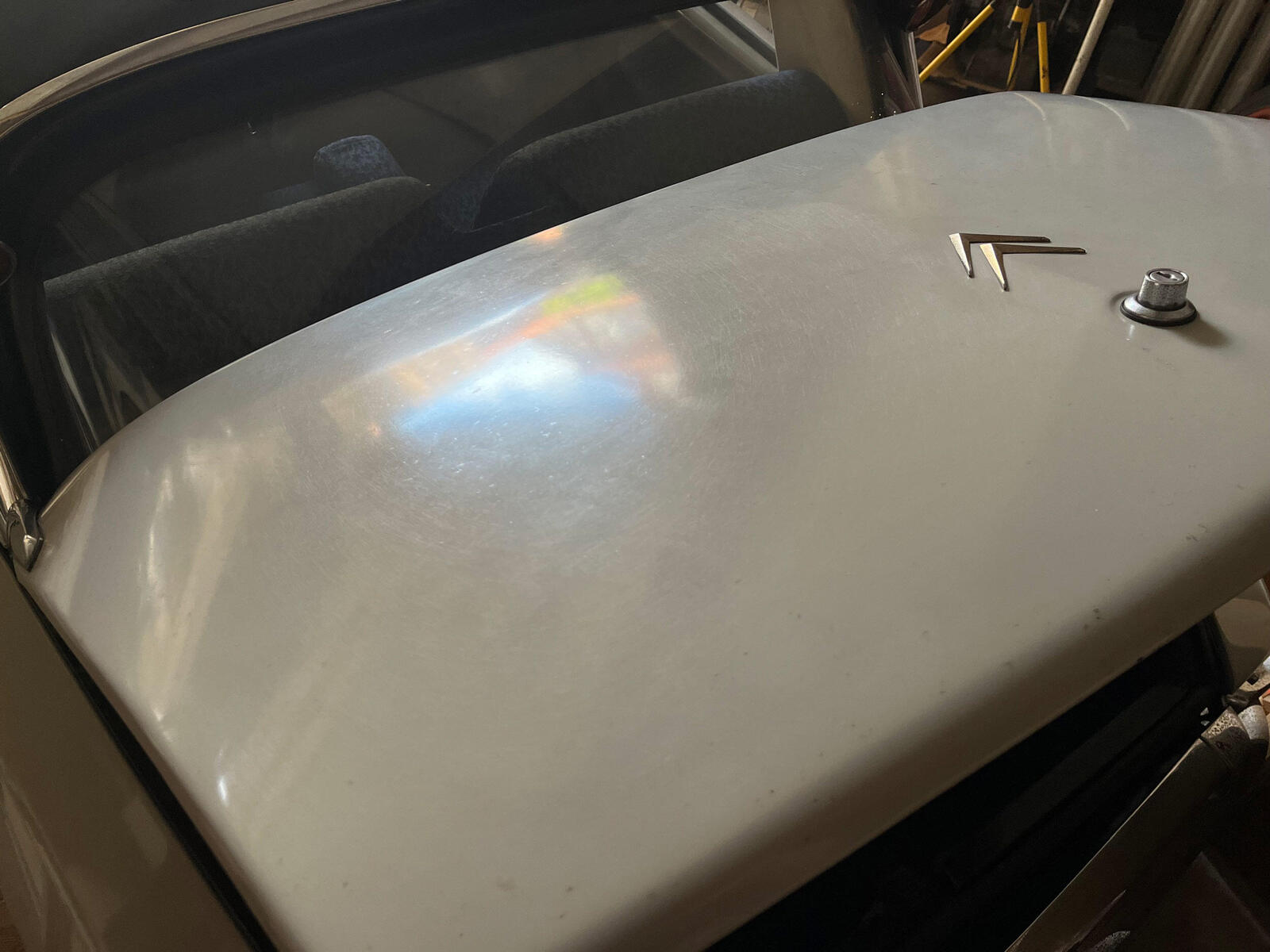

Kommen wir zur versprochenen Dokumentation der Lackpflege mit den Produkten der Firma Tapir.
Am Anfang steht eine Wäsche - im Prinzip ist nur der Scheunen-Staub abzuwaschen:
Die nachfolgenden Arbeitsschritte führe ich in der Scheune aus, da laut bereits weiter oben verlinktem Artikel die Trocknungs- und Einwirkzeiten bis zu 24 Stunden dauern sollen.
Interessanterweise ist die Anleitung des Herstellers eher dürftig und gibt keinerlei Zeitangaben vor. Dort liest es sich, als könne man sowohl Öl als auch Wachs im Prinzip direkt nach dem Auftragen auspolieren. Da ich Vertrauen in die Oldtimer-Markt habe, und weil mir der dort beschriebene Ablauf plausibel erscheint, halte ich mich an die im Text angegeben Zeiten.
Ich beginne mit dem Aubergine-farbenen Dach, dessen GFK-Fasern sich nach 65 Jahren deutlich abzeichnen, teilweise Brüche und Abplatzer im Lack entstehen lassen haben. Deutlich erkennbar hier der Kontrast zwischen milchig-verblichenem Zustand vorher und dem "nassen" Effekt nach dem Auftragen des Lacköls. large_002.jpg.020579afd73956204bf3f31cf84805e0.jpg
Bemerkenswert ist dabei der reinigende Effekt des Öls, den ich in dieser Ausprägung nicht erwartet hätte. Ich gehe davon aus, dass hier auch Anteile von altem, ausgedörrtem Lack mit im Baumwolltuch hängen bleiben. Eine Annahme, die sich später bewahrheiten soll.
Bei den Karosserieteilen in "Gris Rosé" ergibt sich ein ähnliches Bild:
Las Lacköl scheint den Lack von totem Material und tiefer sitzendem Schmutz zu befreien. Da ich den Lack bereits gegen Ende der Restaurierung gereinigt und mit abrasiven Mitteln poliert hatte, spare ich mir - wie auch im Markt-Artikel erwähnt - die Verwendung eines Lackreinigers.
Hier sieht man den Extrakt nach der Reinigung: Links vom Dach, rechts von den grauen Partien der übrigen Karosserie.
Nach 24 Stunden ist das Lacköl auf dem Dach teilweise eingezogen und hinterlässt eine fleckige Optik. Der getrocknete Überschuss lässt sich relativ leicht abwischen. Das Dach erhält daraufhin einen zweiten Durchgang mit Lacköl. Diesmal ist quasi kein Abrieb mehr zu bemerken.
Auf den originalen Lackpartien (alle Türen, Kotflügel vorn rechts, Kofferraumklappe) ist das Lacköl homogen und gleichmäßig eingezogen und getrocknet. Der Lack wirkt frischer und hat, wie vom Hersteller beschrieben, einen leichten, seidigen Glanz bekommen.large_002.jpg.50cc1589de128e39b4a36a04ee2dfa8e.jpg
Übrigens  ist die rechte Seite offenbar stärkerer Witrterung ausgesetzt gewesen als die linke Seite, daher ist insbesondere hier das Ergebnis für mich von größtem Interesse.large_003.jpg.2148a33acc489fae5daff449ab398ac6.jpg
Beruhigend ist in diesem Zusammenhang insbesondere die angepriesen konservierende Wirkung des Öls bei An- und Unterrostungen, derer es haufenweise auf dem Blechkleid der Göttin gibt.
Nach dem zweiten Auftragen und Abwischen der Überschüsse nach weiteren 24 Stunden Trocknungszeit sieht der aubergine-farbene Lack des Dachs schon deutlich satter aus, der milchige Verwitterungs-Effekt ist verschwunden.
Es folgt der Auftrag des Wachses. In kleinen kreisenden Bewegungen wird das Material mittels Baumwolltuch aufgetragen.

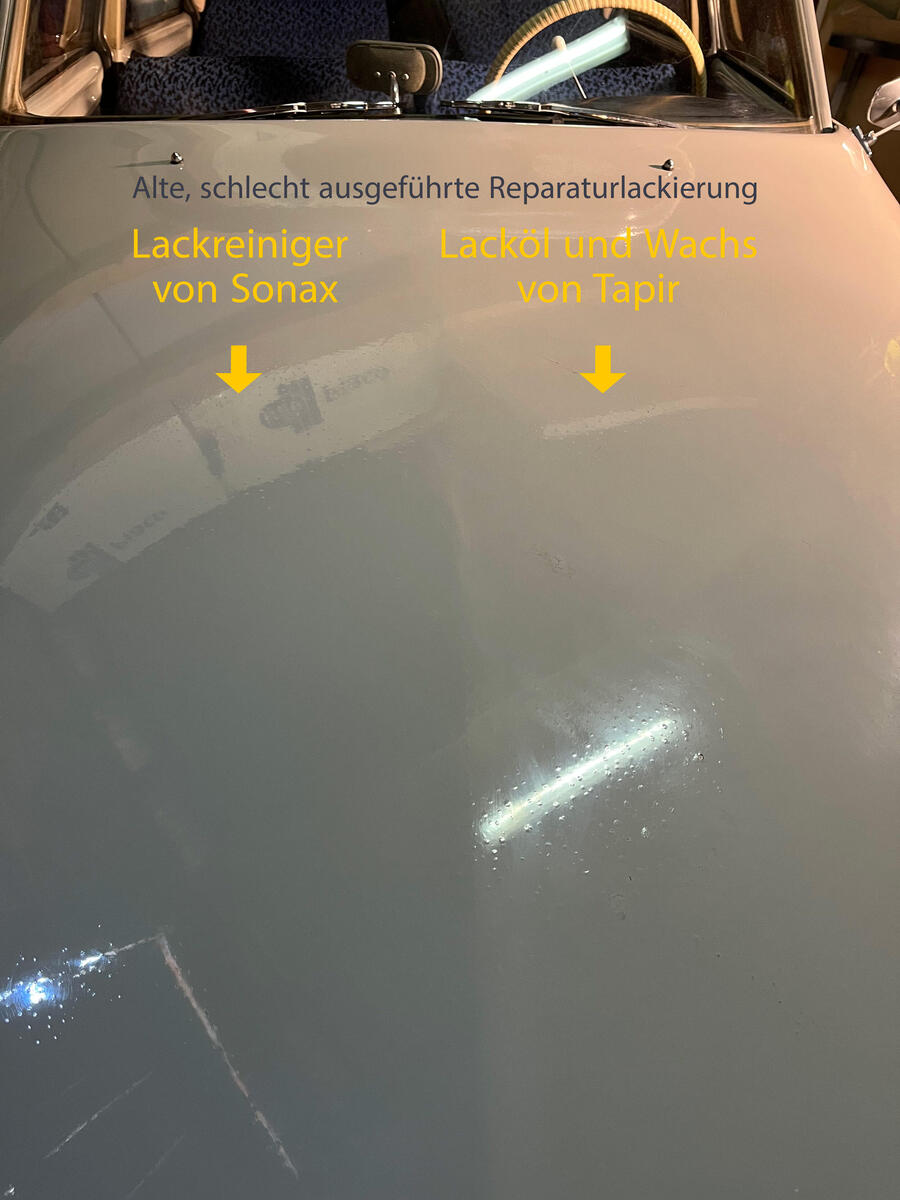

Nach 24 Stunden mache ich mich daran, den trockenen Wachs-Überschuss herunterzupolieren. Ich beginne bei der vor langer Zeit mäßig nachlackierten Motorhaube. Nach der Einwirkzeit des Lacköls war mir hier eine gewisse Fleckigkeit aufgefallen, die nur auf der Motorhaube auftrat. Trotz dem die Oberfläche nach dem Polieren glatt erscheint, sind nach wie vor Schlieren und Flecken zu sehen. Die Pickel im Lack, die ich anlässlich der Restaurierung durch feines Schleifen egalisiert und anschließend poliert hatte, sind in den Jahren der Benutzung wieder aufgetreten und haben nichts mit der Pflege-Aktion zu tun.
Ein Versuch mit handelsüblichem Lackreiniger von Sonax zeigt, dass dieser sowohl Wachs als auch Rückstände des Öls spurlos entfernt (dunkler Bereich in Richtung des Pfeils):large_001.jpg.79b88c442a9ad25b6a1450db3747f32b.jpg
Also bschließe ich, die Motorhaube komplett mit dem Sonax-Lackreiniger zu behandeln. Offenbar beinhaltet die damals schlampig ausgeführte Nachlackierung der Alu-Motorhaube Stoffe, die sich nicht mit dem Lacköl vertragen. Um den zeitaufwändigen Neuauftag des Tapir-Wachses zu umgehen, verwende ich zum Versiegeln ebenfalls ein "Schnell-Wachs" von Sonax.
Auf den "echten" alten Oberflächen hingegen stellt sich ein sehr schönes Ergebnis ein: Was Wachs lässt sich relativ mühelos polieren. Durch die lange Trocknungszeit entfällt der von Wachsen bekannte "Schmier-Effekt" beim Abtragen des Überschusses, der die Handhabung sonst so mühsam macht. Das Dach erhält sein kräftiges Aubergine zurück, ohne dabei fleckig zu wirken.
Auch die grauen Karosserieteile bekommen einen farbfrischen seidigen Glanz.
Wie bereits geschildert, ist insbesondere die rechte Seite der DS stärker verwittert und entsprechend schwierig zum Glänzen zu bewegen.
Besonders auffällig ist der Effekt auch bei der zuvor sehr stumpfen Kofferraumklappe.
Die gealterte Oberfläche wird natürlich nicht wie neu, erhält jedoch einen Teil des ursprünglichen Glanzes zurück.

Auf nachlackierten Partien unbekannter Herkunft sollte man Vorsicht walten lassen. Insbesondere die Fleckbildung des Lacköls auf der Motorhaube hätte bei so manchem Oldtimer-Besitzer leichte Panik auslösen können, wenn er dieses unschönen Effekts angesichtig geworden wäre. Eventuell wäre hier eine kürzere EInwirkzeit des Öls mit anschließendem Entfernen des Überschusses angeraten gewesen. Übrigens konnte auch ein weiterer Auftrag von Öl die Flecken der ersten Schicht nicht beseitigen, erst der relativ aggressive Lackreiniger schuf Abhilfe.
