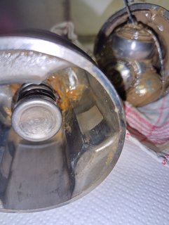

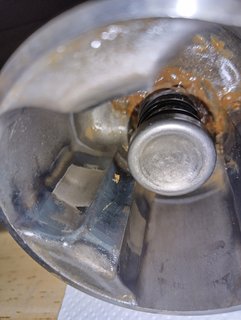

Naja, das Lager läuft nicht mehr ganz so schön, weiss nicht ob es von dem kommen kann. Das Tripodegelenk ist auch ein bisschen eingelaufen, aber mehr optisch als da man es fühlen würde mit dem Finger. Der Schwager (Automechaniker) wollte sich auch nicht festlegen, meinte aber es sei beides jetzt nicht so schlimm. Dann wollte ich direkt einfach die Antriebswelle ersetzten, aber die bekommt man von Citroen nicht mehr 🙄. Jetz ersetzte ich halt mal das Stützlager und fette die Gelnke neu und schau dann mal. Das Domlager muss ich auch noch ersetzten, der Gummi ist ziemlich eingerissen (sieht man gut wenn man das Federbein beim Ausbauen der Antriebswelle etwas schwenken muss.
Bearbeitet ( von opteryx)
Wenn du das Lager beim Drehen hörst, ist es Schrott. Wenn man es nicht hört aber fühlbar wackeln kann, ist es nicht mehr gut.
Lagerlaufbahnen in den Tripodentöpfen mit Lappen und Reiniger schön sauberrubbeln. Anschließend mit den Fingern drüberfühlen über die matten Stellen. Wenn du was fühlen kannst, sind die Tripodentöpfe "Schrott". Wichtig ist, gut saubermachen vor dem Fühlen. An den "Rändern" sind gerne festgebackenere Fettreste, und dann fühlt es sich so an als wäre es verschlissen.

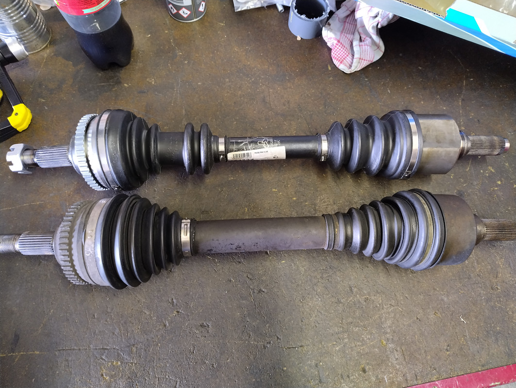

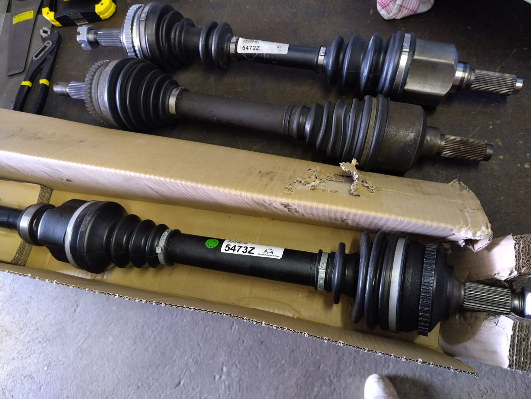

Heute wollte ich die linke Antriebswelle durch eine revidierte Antriebswellen von Cevam ersetzen:
Da ist ja wohl gar nichts revidiert, andres Tripodengelenk, anderer Wellendurchmesser!... schicke ich zurück. Das Tripodengelenk der original Welle hat sogar weniger Spiel als das der "neuen". Dafür könnte das äussere Gelenk der alten Welle tatsächlich der gesuchte Übeltäter sein 😱
Interessant, dass die revidierte rechte Welle von Cevam sogar eine echte sein könnte, kein Spiel und den richtigen Durchmesser hat!
