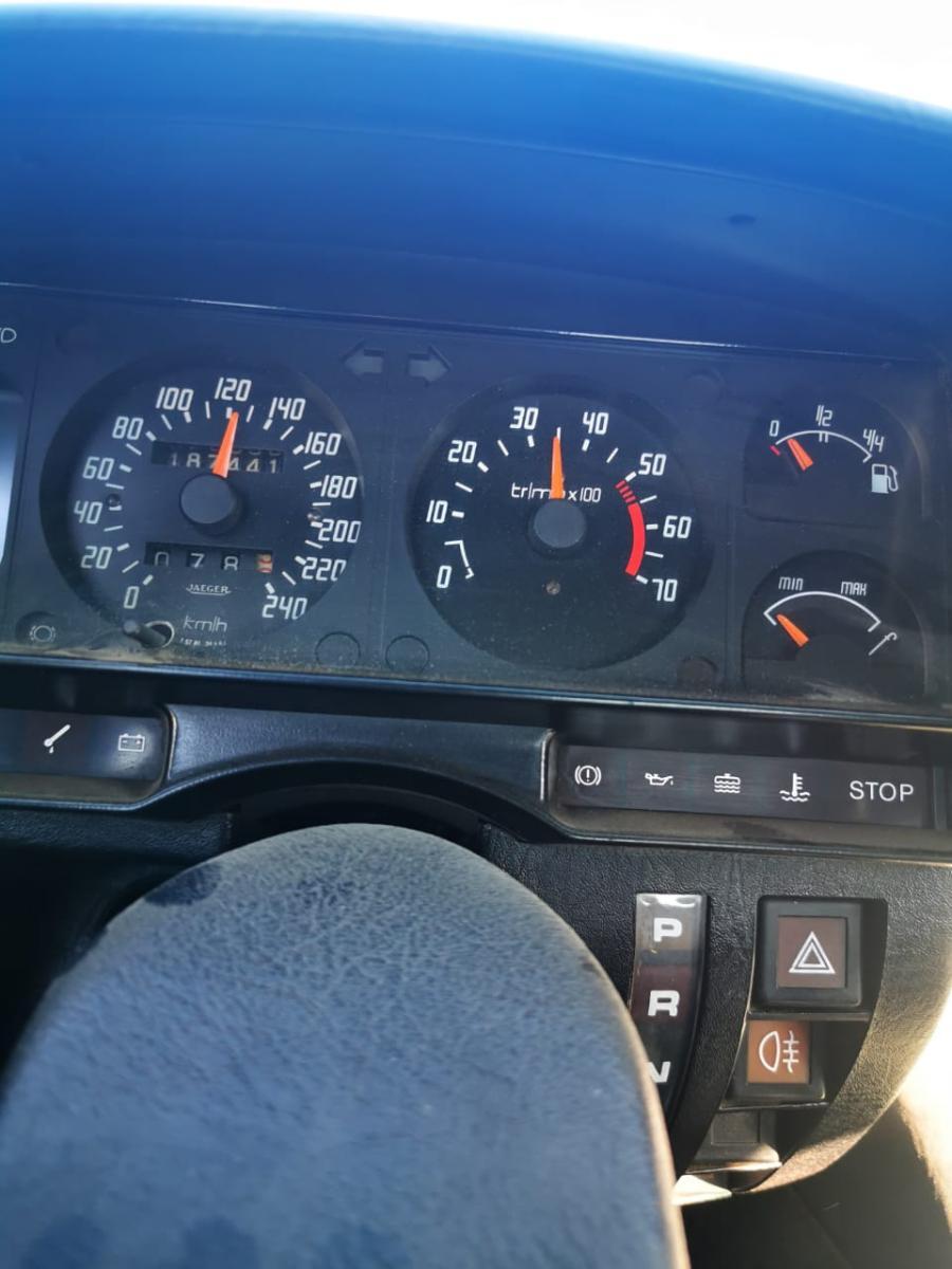

vor 41 Minuten schrieb elektromicha:
so ab 4000 U/min hätte ich da schon ein wenig mehr Angst vor Klopfen. Ich weiß jetzt gerade nicht, wie schnell das beim Automatik ist.
ca. 140-145 km/h

Er ist wieder auf der Straße - und fährt wunderbar. Die Automatik schaltet meist weich und der Motor läuft ruhig und kraftvoll. Kleinigkeiten werden sich noch einlaufen oder nachgestellt. So erfolgt der Wechsel in die dritte Fahrstufe erst später, als ich das bisher gewohnt war. Das scheint mir mit er Einstellung des Bowdenzuges zusammenzuhängen.
Manche Dinge sind wie vorher - z.B. dass beim einlegen der Rückwärtsgangs ein deutliches Rucken zu spüren ist. Aber das gehört wohl dazu und ist der doch schon recht alten Technik geschuldet. Zudem ist das noch recht neue Gummilager, an dem das Getriebe aufgehängt wird, natürlich auch schon wieder unrund.
Aber im großen und ganzen bin ich sehr begeistert von dem Charakter, mit dem sich der CX jetzt wieder bewegen lässt. Also Mission Getriebe erfolgreich abgeschlossen!
