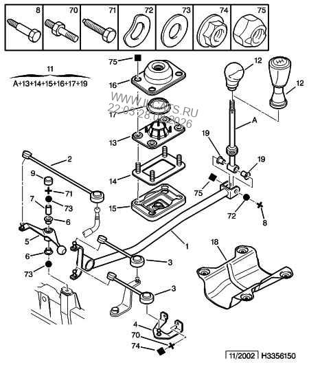

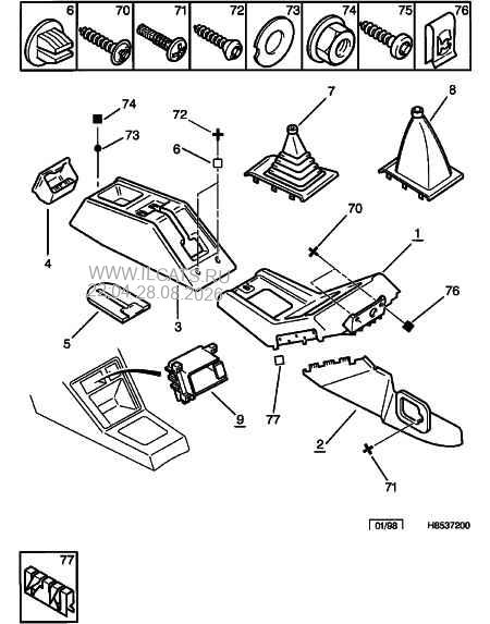

20. Oktober 20224 J. Ersteller vor 21 Stunden schrieb Ronald: Ist der Knauf 96092325ZL also mittlerweile auch NFP? https://www.andre-citroen-club.de/forums/topic/154851-kaufberatung-zx/?do=findComment&comment=1848640 https://www.boutique-laventure-association.com/fr/citroen/194236-pommeau-levier.html sollte dieser hier passen?
20. Oktober 20224 J. vor 27 Minuten schrieb XM 2.1D: https://www.boutique-laventure-association.com/fr/citroen/194236-pommeau-levier.html sollte dieser hier passen? Ich weiß es nicht, dieser ähnelt den "späteren" Knäufen (12): 2403G3 , 2403E0 bzw. 2403C9 je 45 € bei der-ersatzteile-profi.de Leder statt Kunststoffbalg? Bearbeitet (20. Oktober 20224 J. von Ronald)
20. Oktober 20224 J. Ersteller Hast du einen link zu dem von dir besagten, ich kann den nirgendwo finden.
20. Oktober 20224 J. vor 48 Minuten schrieb XM 2.1D: Hast du einen link zu dem von dir besagten, ich kann den nirgendwo finden. Zu was? Den Knäufen 2403G3 , 2403E0 bzw. 2403C9 oder 96092325ZL?
20. Oktober 20224 J. vor 39 Minuten schrieb XM 2.1D: Genau. ähnelt den "späteren" Knäufen (12): https://www.andre-citroen-club.de/forums/topic/121685-zx-suche-schaltknauf-96092325zl/ https://www.der-ersatzteile-profi.de/artikel/schalthebel-griff-a1118310
20. Oktober 20224 J. Habe mir vor Wochen diesen hier für meinen XM bestellt (noch nicht verbaut): Schaltknauf Soll auch für den ZX passen. Evtl. eine günstigere Alternative? Gruß Mario
