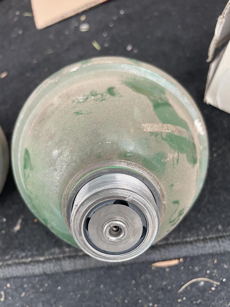

Guten Morgen
mal eine Frage: die geschraubten Kugeln, kann man die immer sicher zuordnen, oder hängt es nur von der Druckfüllung ab, wo sie hingehören? Also ein DS Federkugel, LHM, geschraubt, kann man die z.B. in eine SM einbauen, wenn der Fülldruck stimmt und zur Achse passt? Oder SM vorne, kann man die bei geringerem Druck hinten einbauen? Oder gibt es irgendwo auf der Kugel eine Markierung zum zuordnen?
Danke für Euro Antworten. Dieter

Es kommt nicht nur auf den Fülldruck an, sondern auch auf den Dämpfer der verbaut ist.
Bei DS gibt es geschraubte Dämpfer, da lassen sich die Plättchen wechseln und so das Verhalten ändern.
Die verbördelten Dämpfer haben eine Kennzeichnung für welchen Einbauort sie gedacht sind.
Es gibt irgendwo eine Übersicht über diese Kennzeichen, finde sie aber nicht auf die Schnelle.
viele Grüße Mike

Ja. Bei den älteren Modellen waren die Dämpfer mit diesen "Nuten" gekennzeichnet. Später (ab BX/XM) gab es Ziffern und teilweise Buchstaben. Mir ist keine Dokumentation bekannt, welche diese Kennzeichnungen einem vorgesehen Verwendungszweck zuordnet (nur für die oben abgebildete Kennzeichnungsvariante der älteren Kugeln - habe davon gelesen, besitze sie aber nicht). In Bezug auf diese spätere Dämpferkennzeichnung mit Ziffern suche ich nach Dokumentation jeglicher Art.
Meine eigenen Kugeln habe ich hier gesammelt (etwas Aktualisierung notwendig): https://docs.google.com/spreadsheets/d/1RpWuC8v-wfkWwsnXKr6LM-ym3PGSmCLoE2OThS0czb8/edit?usp=sharing
+ ich suche auch Kugeln (auch defekt) mit mir bis jetzt unbekannter Dämpfer-Kennzeichnung, siehe hier: https://www.andre-citroen-club.de/forums/topic/156222-suche-federkugeln-defekt/
+ wer mir Kugel-Kennzeichnungen mit zugehörigen Dämpferkennungen verraten mag, auch sehr gerne (in obig verlinktem Faden).
Wer mir welche Kugeln verkaufen möchte: bittegerne.

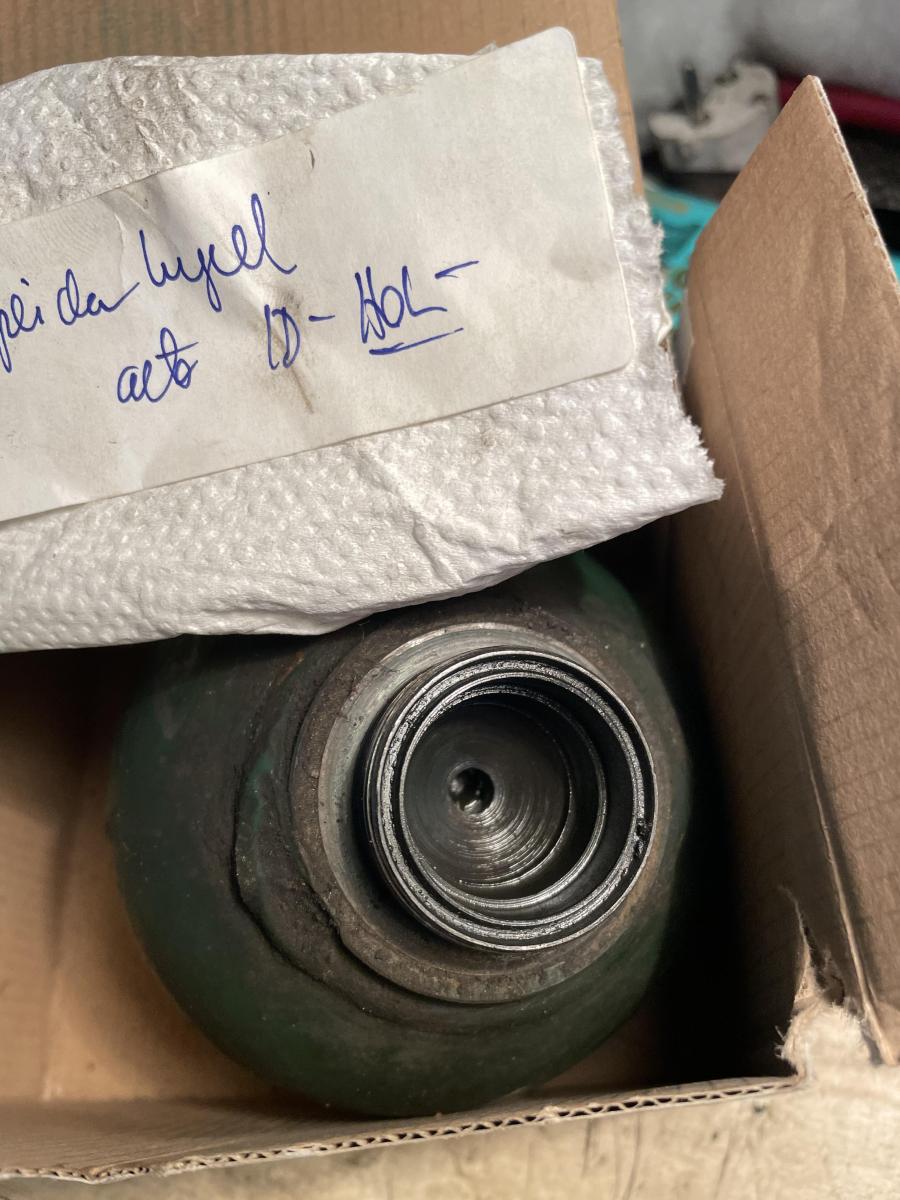

Ich habe auch noch einige alte Originalkugeln liegen, wobei die meisten noch Tarierdruck ausweisen und demzufolge befüllbar sein sollten.
Wenn es in der Scheune etwas wärmer ist, schaue ich mal nach, was dort noch so herumliegt.
Ich suche bevorzugt defekte Kugeln. Zum Einen der finanziellen Investition wegen, zum Anderen da sie ohnehin zerstört werden würden, um die Dämpfer zu analysieren. Dafür möchte ich nicht so gern nicht mehr kaufbare Originalkugeln hernehmen, die noch 200 tkm an einen Hydrauliker geschraubt werden könnten.
Aber schau gern, was du hast.
Gruß,
Michael

Intakte Kugeln würde ich tendenziell auch eher behalten wollen. Hauptsächlich dürfte sich in meinem Fundus GS/A-, CX- und BX-Bekugelung befinden. Altes XM-Gedöns ist vielleicht auch noch vorhanden. Wie gesagt, ich sehe mal nach.
