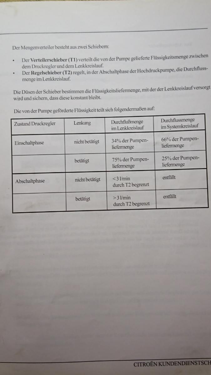

Andreas hat den Mengenteiler angesprochen, dazu gab es einige Äußerungen, bei denen unklar war was der genau bezüglich der Vereilung des LHM-Flusses macht. Deshalb habe ich die Seite aus den Schulungsunterlagen gepostet.
Dabei stellt sich mir allerdings die Frage, ob das bei allen Mengenteilern gleich ist, und, falls nicht,auf welchen sich die Broschüre bezieht.
