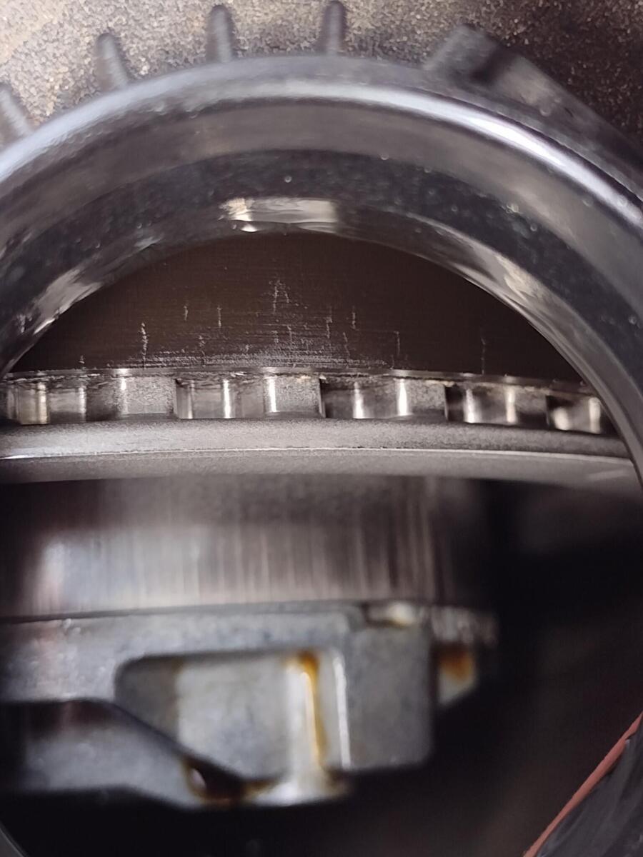

Also beim oberen Foto hätte ich massiv Angst um den Motor, wenn's mein Auto wäre.

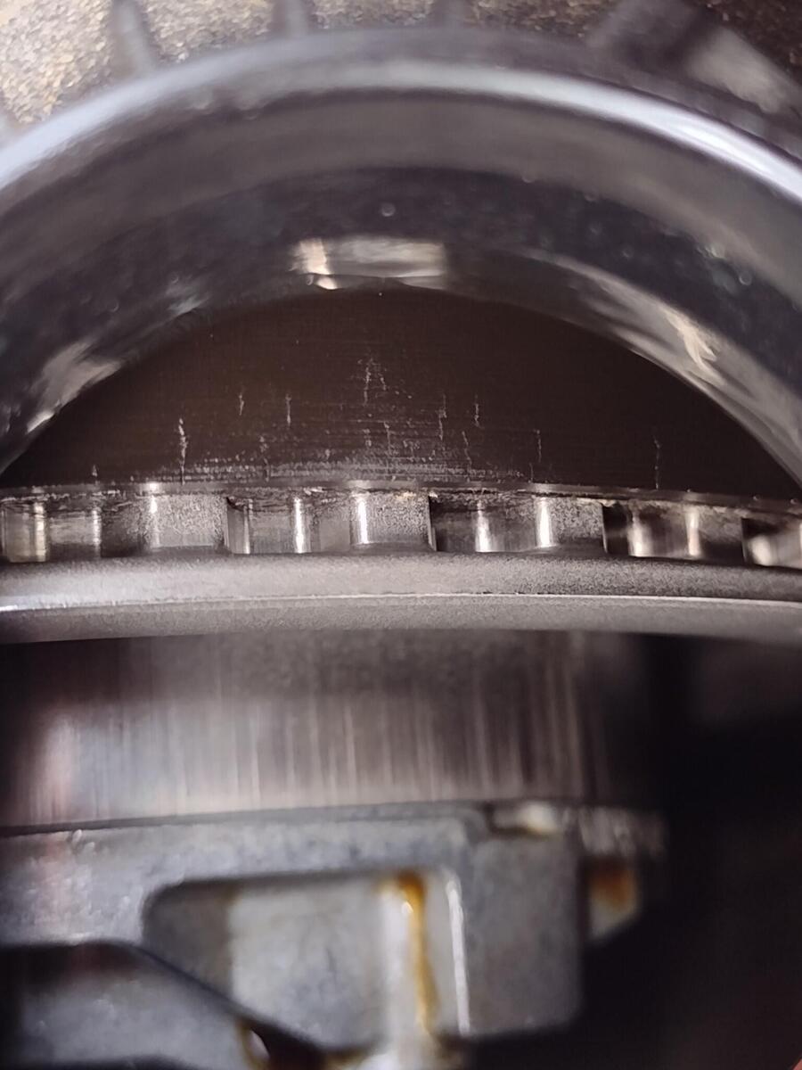

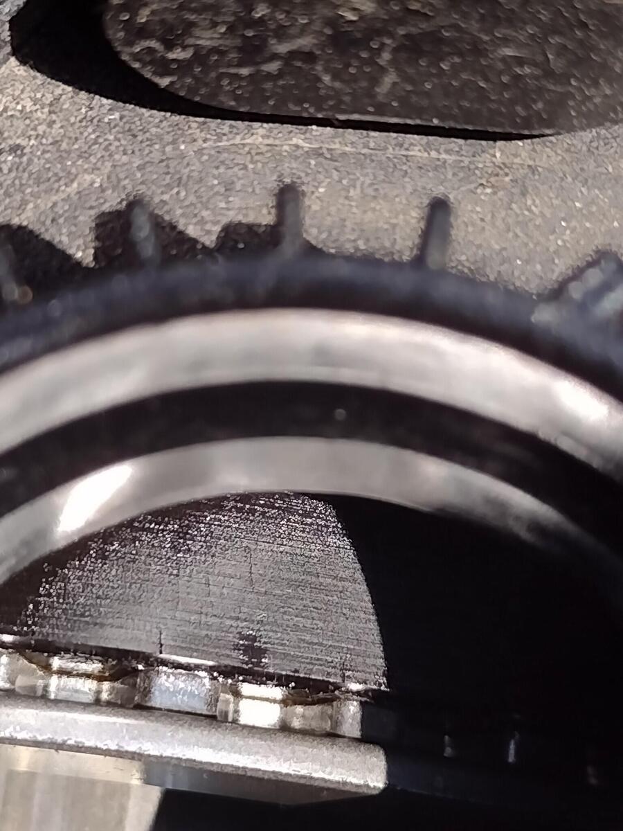

Diese Fotos hat das Autohaus von mir alle bekommenlarge.IMG_20230524_141308459.jpg.b6372823d454488a5fd1813aabc7168a.jpglarge.IMG_20230524_141316921.jpg.8a16c430d4b1ef3655ee393263693338.jpglarge.IMG_20230605_094517990.jpg.c94718bd9a063939618e167e2cb4d8d1.jpglarge.large.IMG_20230524_141308459.jpg.3fe4658355ce50bd8e811cd9afb4d15c.jpg.df6c3f02642e3784aac698b056d4d9f2.jpg

Der Riemenrücken ist das unwichtigste Teil eines Zahnriemens. Interessant wären die Zähne. Kritisch wird es, wenn beim Ölwechsel Gummispäne usw. im Öl sind. In Deinem Fall würde ich einen Riemenwechsel im Lauf des nä. Jahres vorsehen.
Edit:   Ich lese gerade im anderen Thread, daß die Öldruckkontrolle flackert. Da kommt der neue Riemen wohl schon in der Vorweihnachtszeit.

Ich denke auch das die Kratzer AUF dem Riemen nicht sooo dramatisch sind.
Das Auto hat jetzt bereits in seinen knapp vier Jahren VIER Ölwechsel bekommen bei nicht mal 40 Tausend Kilometer, was will man mehr.
Gummiabriebe waren nie zu sehen, und ich habe vor 10 Minuten mal den Ölstab rausgezogen - der sieht TippTopp aus.

Sorry, dass ich da jetzt widerspreche, aber ersetze doch bitte "Jahr" durch "Woche". Wenn ich mir so Deine Fotos anschaue komme ich zu dem Schluss, den Zahnriemen so schnell wie möglich zu tauschen. Gernot hat natürlich nicht unrecht, wenn er sagt, die Zähne sind das entscheidende.... Aber stell Dir mal vor, in dem Teil des Riemens, der die Zähne zusammenhält, nämlich dem Rücken, sind Risse, in die Öl eindringt und eventuell für eine schnelle Materialzersetzung sorgt... und das dürfte bei Deinem Zahnriemen so oder ähnlich der Fall sein...
Gut, der Wechsel kostet viel Geld; aber ist nichtstun, Motorschaden abwarten und auf Kulanz hoffen sinnvoller? Selbst wenn es in dem Fall 100% Kulanz geben sollte, hast Du Abschleppkosten, Leihwagenkosten etc... an der Backe. Vom Ärger und den ganzen Unannehmlichkeiten rede ich mal nicht, da ein Motorschaden normalerweise gerade im unpassendsten Moment (Urlaubsfahrt, geschäftl. Termin, etc...) auftritt...

Der ZR unseres C4 mit 130PS Motor hat nach knapp 5 Jahren und ca. 60.000 km genauso ausgesehen wie auf den letzten Fotos von Flüwatuet2000 . Der Riemen wird in dem Zustand nicht zerreissen , aber die Beschichtung auf dem Riemenrücken wird sich irgendwann ablösen und das Ansaugsieb der Ölpumpe verstopfen mit als Folge Öldruckverlust (Öldrucklampe leuchtet dann auf) wenn man dann weiter fährt erfolgt kapitaler Motorschaden . Wann das erfolgt ist schwer abzuschätzen, ich würde auf jeden Fall den Zustand des Riemenrückens ab jetzt  regelmässig kontrollieren und zeitnah einen Riemenwechsel vornehmen lassen.
Es scheint als sei Kurzstreckenbetrieb dem ZR nicht bekömmlich.
Der neue Riemen hat keine Gummibeschichtung mehr auf dem Rücken. Wie schon geschrieben habe ich den Riemen auf meine Kosten wechseln lassen , Kulanz hatte ich keine erwartet da ich nach Ablauf der Garantie alle Wartungen selbst ausgeführt habe.
