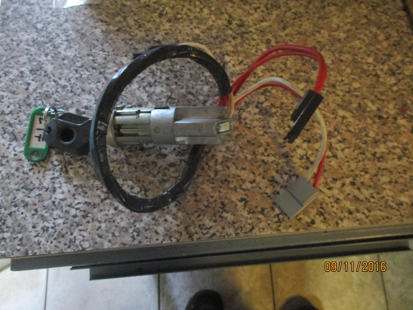

Stell mal ein Bild des nicht passenden Schlosses rein damit Du nicht nochmal das falsche bekommst oder beschreibe den Unterschied, viele haben ein Schloß liegen aber keine genauen Daten zum Spender mehr
Wahrscheinlich hast Du so eins bekommen ?large.IMG_2076.JPG.f456254bd5032a7d98a4c7da182cab4b.JPG

Beim rausgebohrten Zündschloss sind alle Kabel gleichlang - bei dem, dass mir geschickt wurde, ist eines vieeeel kürzer. Außerdem fehlt eine Kerbe in einem der braunen Stecker.

Ja blödes Bild ....bei mir sind es auch 3 Kabel und eins ist kürzer, sind aus einem Y 3.
Also ist ab Orga wohl eine Änderung Du bist mit Deinem Y 4 dann die spätere Version sag ich mal als Laie...

Da es ein anderer Hersteller ist kannst Du leider auch den elektrischen Teil unterhalb auch nicht umstecken.
(Geschafft! aber leider doppelt, tut mir leid)
Also links ist es das rausgebohret, rechts das "neue" (falsche) gekaufte. Verkäufer sagt ich solle was umbauen, aber ich habe keinen Plan !

vor 3 Minuten schrieb Kroack:
Wie meinst du das "anderer Hersteller" ? Ist das von einem anderen XM Model (Y3 ? ), oder was konkret meinst du bitte damit ?
Sollte der gleiche Hersteller des Zündschloßes vorliegen kann oft der elektrische Teil mit den Kabeln aus dem Zündschloß entnommen und aufden anderen Schließzylinder aufgesetzt werden , mach doch bei Deinem alten mal die kleine winzige Schraube am Korpus auf dann geht das Schloß auseinander, kannst ja dann mit einem Schraubenzieher starten
Y 3 sollte der Hersteller Simpex sein
vor 6 Minuten schrieb Kroack:
Der schwarze Stecker ist unterschiedlich - da ging nichts mit Austauschen. Hast du eine Vermutung von welchem XM Modell das Zündschloss sein könnte, dass er mir geschickt hat ?
