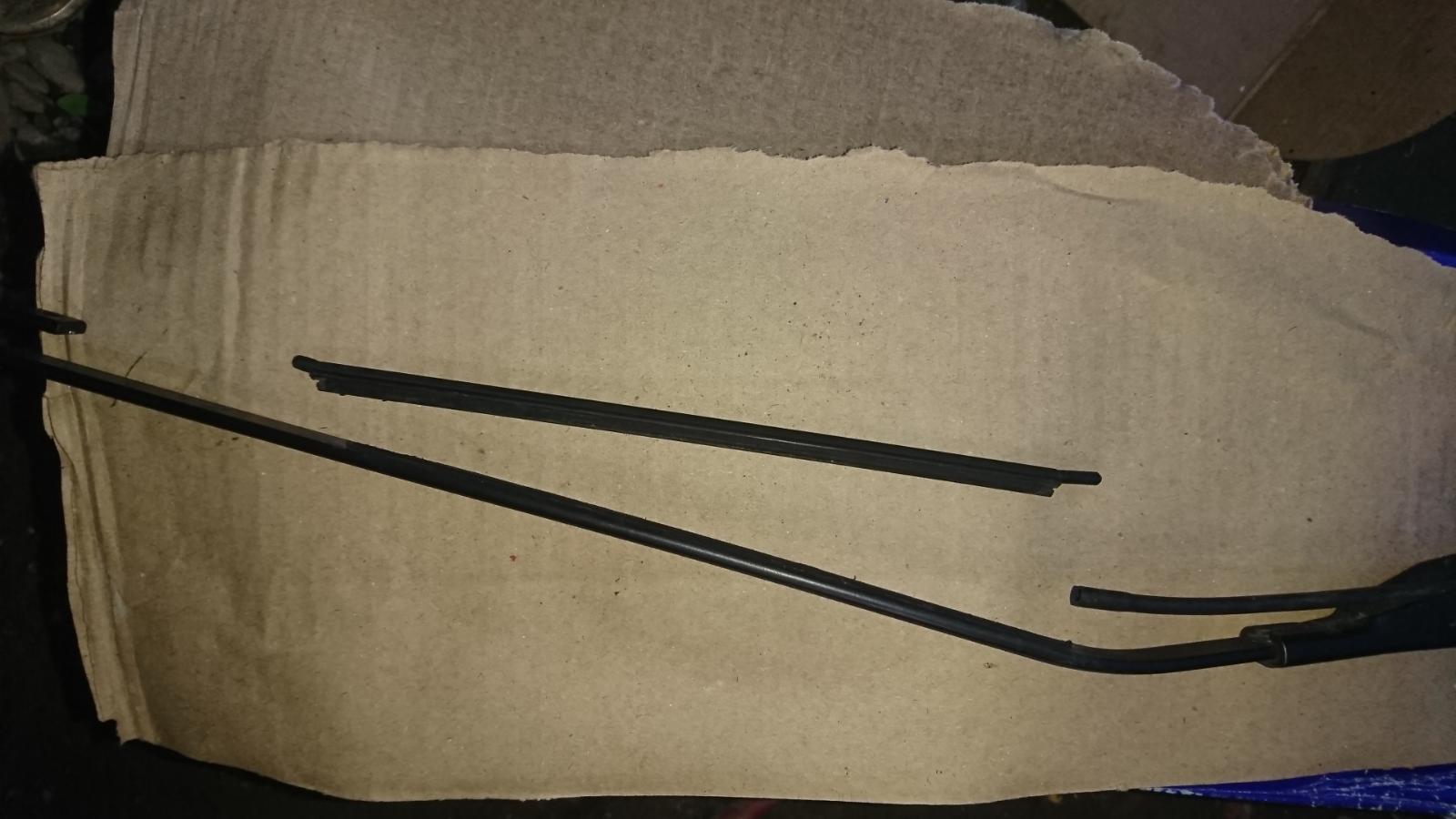

an Heckscheibenwischer meines X1 ist der Übergang vom Gummischlauch zur Plastiknase abgebrochen. Genauer gesagt, steckt die Plastiknase jetzt im Gummischlauch, ist aber dafür vom Heckscheibenwischerarm abgebrochen.
Gibt es eine Möglichkeit, das zu reparieren. Der Heckscheibenwischerarm wird vermutlich NFP sein?

Das Rohr ist auf den Wischerarm aufgeklebt. Läßt sich also durch zb. ein Messingröhrchen mit feinen Bohrungen ersetzen.
An der Achse sitzt ein kleines Winkelstück. Dort ist ein kurzer Schlauch aufgesteckt. Der Schlauch endet an einem Rohr, dass von unten an den Wischeram geklebt ist. Siehe Torstens Foto. Am Ende des Rohrs ist ein leichter knick und da kommt das Wasser raus.
Wenn Du das aufgeklebte Rohr entfernst, kommt die Düse zum Aufclipsen dorthin, wo der kurze Schlauch endet, also relativ weit links. Wenn Du den kurzen Schlauch durch einen längeren ersetzt, kann die Düse weiter nach rechts, was m.E. sinnvoll ist.

Ah, danke für die Erläuterung. Habe mir das Ganze jetzt mal angesehen, der Schlauch ist durch die Feder des Wischerarms verlegt, den Arm müsste man also komplett abbauen.
Ich habe jetzt mal das aufgeklebte Rohr entfernt. Eine Alternative, die sich daraus ergäbe, ist, dass man das Rohr einfach um 180 Grad dreht, denn an der anderen Seite ist die Nase ja noch vorhanden. 😀

Das rechte Ende hat nur ein kleines Loch, damit Druck aufgebaut und ein Strahl erzeugt wird:
Wenn Du das Rohr umdrehst, funktioniert die Konstruktion nicht mehr.
Der Vollständigkeit halber ein Komplettfoto.
Ein Messingrohr, dass man am rechten Ende fast ganz zuquetscht, dürfte den Zweck erfüllen.
Oder, wie gesagt, längerer Schlauch, Aufclip-Düse und gerader Wischer. Dann spritzt das Wasser auf beide Seiten des Wischerblatts.

Ah, hatte ich mir zwischenzeitlich auch schon gedacht.
Echt eine Schande, dass man das angeklebte Plastikrohr nicht einzeln bekommt. Echte Ressourcenverschwendung.
