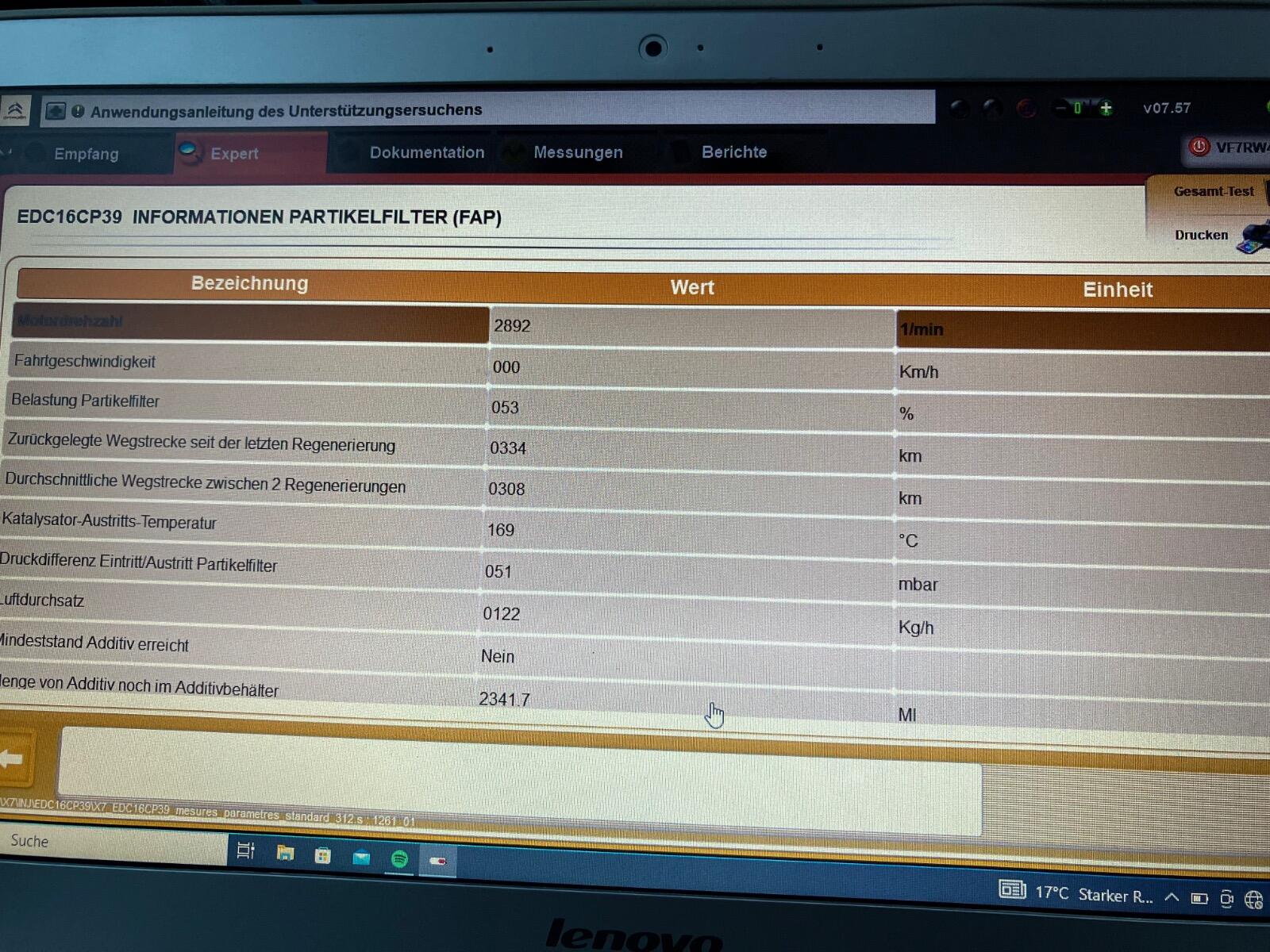

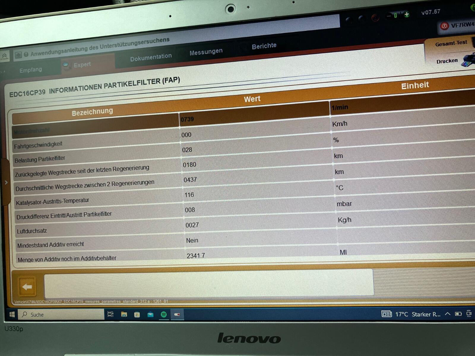

Kann man mit diesen Daten etwas anfangen? Was sagen mir die 28% Belastung? Klingt für mich erstmal nicht nach „voll“ 😀
und was bedeutet Mindeststand Additiv erreicht: nein ?
Mit über 2L müsste es doch genug sein.

vor 1 Stunde schrieb Marcel_:
Es bedeutet, das errechnet noch genügend im Behälter ist, ändert sich dieser Parameter auf "Ja" erscheint im Display eine Meldung zum Partikelfilter, bzw. ein Hinweis zum auffüllen des Additivtanks.
Es sind theoretisch 28% des möglichen Aschevolumens im FAP. Die Rußbelastung 100% deutet auf eine bevorstehende Regeneration. Welche ggf. da
vor 57 Minuten schrieb C6per:
du überwiegend Kurzstrecke fährst?

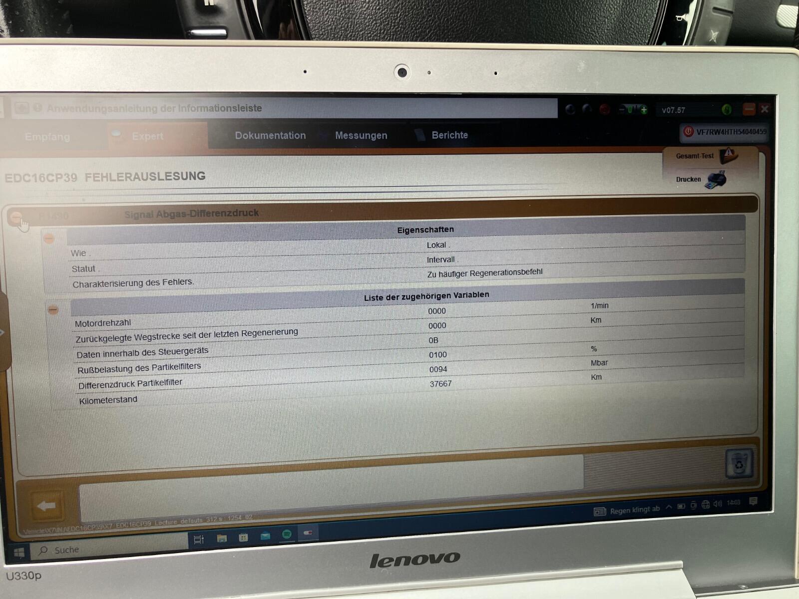

nicht gestartet, bzw. abgebrochen wurde? (Wegstrecke seit letzter Regeneration :000)

Ich habe zwar täglich nur 2x10km Arbeitsweg aber ansonsten hält sich die Kurzstrecke eigentlich in Grenzen und ich fahre auch regelmäßig längere Strecken am Stück. Seit die Meldung vor einer Woche aufgelaufen ist, bin ich knapp über 500km gefahren. Davon ca. 400km Autobahn. Heute morgen bin ich sogar extra mal 100km am Stück gefahren mit erhöhter Drehzahl. Ich habe nämlich kurz bevor ich ihn abstellen wollte gemerkt, dass er am regenerieren ist und wollte es nicht unterbrechen. Die Meldung war am Ende der Fahrt noch immer da. Bevor die Meldung auflief, bin ich sogar ~200km mit Anhänger gefahren. Interessanterweise ließ sich die Fehlermeldung in der Diagbox löschen und lief nicht wieder auf, obwohl die Meldung im BC anstehen bleibt.
Der Angezeigte Kilometerstand in der Diagbox stimmt nicht mit dem tatsächlichen überein, da habe ich mich auch schon gewundert. Aktueller Kilometerstand beläuft sich auf 237tkm ..

Ich weiß nicht, ob erst bei 100% oder eher ein FAP-Wechsel vom MSG verlangt wird. Einzig der Differenzdruck wird gemessen. Asche-  und Rußgehalt, Behälterfüllmenge Additiv  werden alle nur vom MSG errechnet.
"zu häufiger Regenerationsbefehl" 🤔 Mit der App FAP(lite) und einem ELM327 OBDII-Adapter (vGate iCar 2/ Pro) könnte man die Regeneration während der Fahrt einfacher überwachen, als mit dem Laptop.
