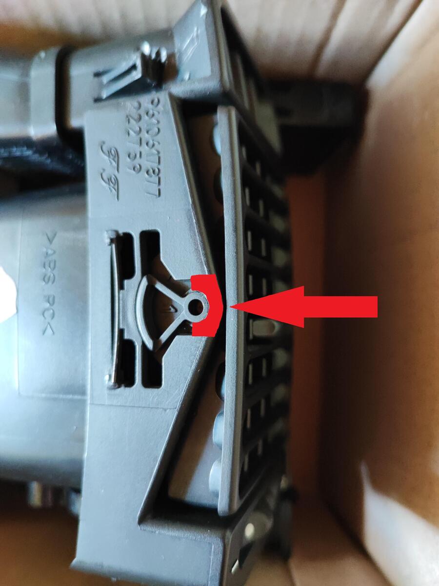

Ich denke dass da eine Reparatur in sinnvollem und angemessenen Umfang schwierig ist.
Ich hatte jetzt schon ein paar, bei denen die Drehachse immer auf der linken Seite des Ausströmers gebrochen war. Bei allen Fahrzeugen immer mit ähnlichem bzw. vergleichbarem Schadensbild.
Entweder eingerissen oder schon ein ganzes Stück Rausgebrochen (hab mal ein Foto beigefügt und den Bereich markiert)
Bearbeitet von Citrofan93

vor 22 Stunden schrieb Citrofan93:

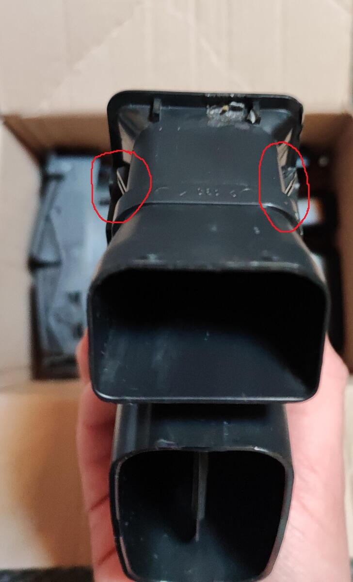

Dank vereinten Kräften von @GuenniTCT (Ersatzteil und Aus-/Einbau) und @entenwilli (bebilderte Anleitung) ist nun ein nicht kaputtes Lüftungsgitter im Xantia. Vielen herzlichen Dank an alle beide.
Womit auch gleich die Frage geklärt wäre, ob X1 und X2 kompatibel sind. Das Ersatzteil stammt aus einem X2 und passte problemlos in meinen X1.
Das defekte Teil nach dem Ausbau.
