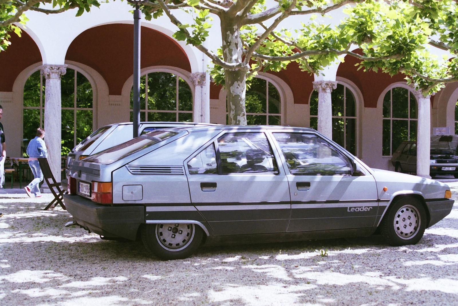

Der BX Leader basierte auf die Basisaustattungen E, S bzw. D. Wobei es in Deutschland den S (1,6er-Maschine) nicht gab.
Er hatte serienmäßig Karo-Sitze, 2-Schicht-Metalliclackierung in Alu-Silber und Silber-Blau (der weiße war Uni-Lack) , GT-Bereifung mit GT Radkappen, Seitenschutzleisten und Aufkleber mit Schriftzug und eine Radio-Vorrüstung mit Antenne und 3 Lautsprecher.
Das einzige Manko, was der Flachmotor hat, sind die ATW-Simmerringe, die schonmal durch Undichtigkeit auffallen.
Hier mein ehem. Leader in Silber-Blau (Bleu Romatintique):
