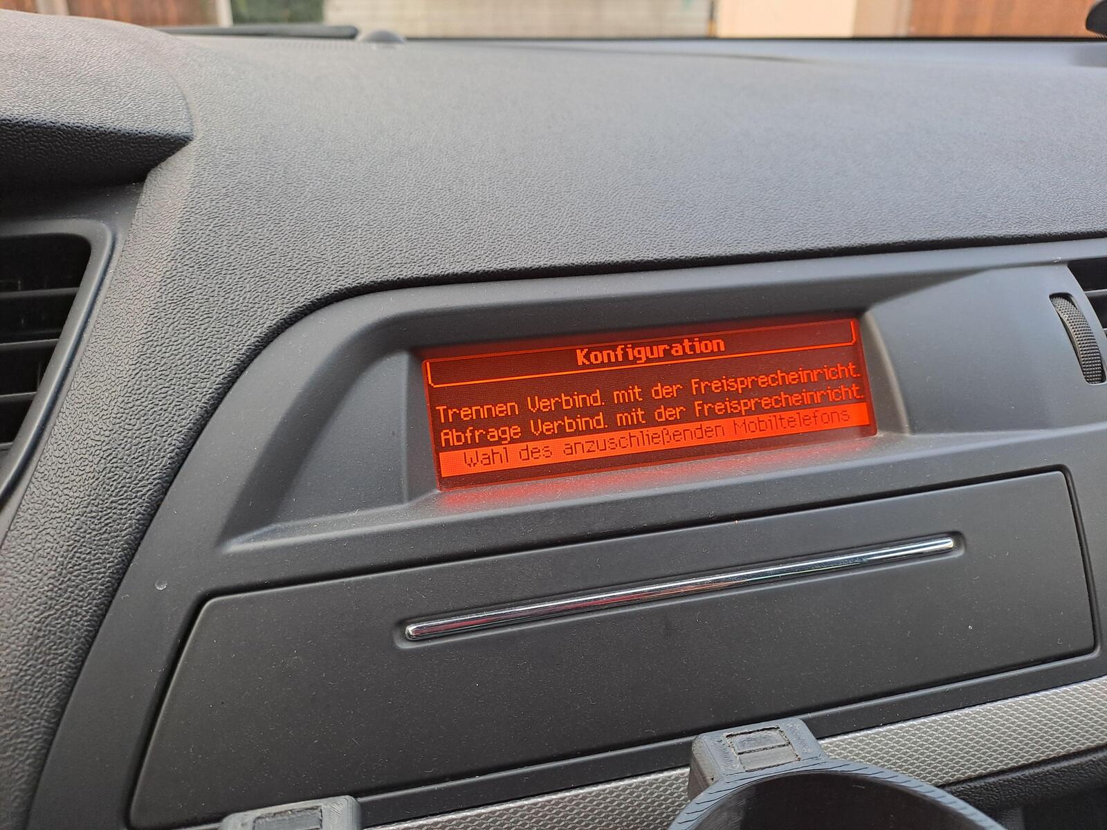

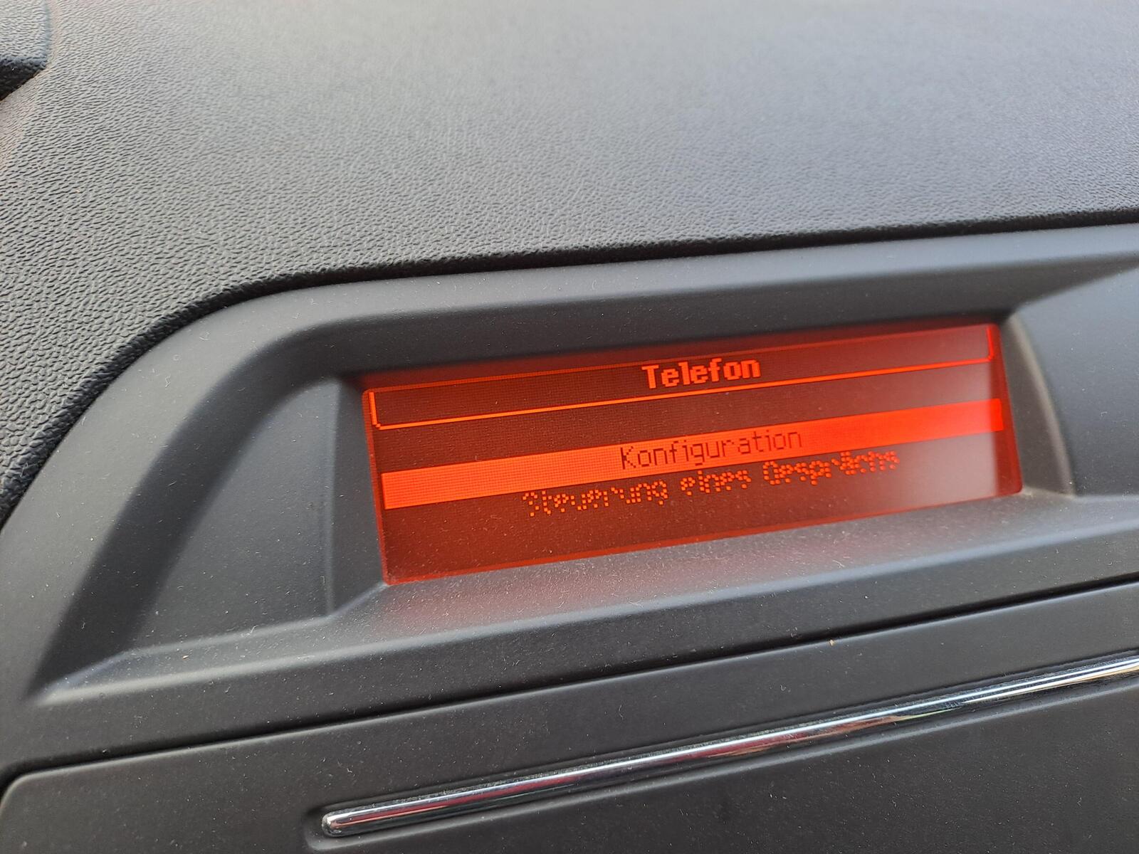

23. August 20242 J. Kurzes Update. Ich sollte ein RD45 haben. Freisprechen über Bluetooth aber kein USB Anschluss. Verbinden mit Bluetooth geht leider nicht, ich kann die Menü Punkte nicht anwählen. Mein Handy erkennt aber das Auto nur lässt es sich nicht Verbinden. Kann man da über die Diagbox was machen?
23. August 20242 J. vor 5 Minuten schrieb ZXdiesel: Kurzes Update. Ich sollte ein RD45 haben. Freisprechen über Bluetooth aber kein USB Anschluss. Verbinden mit Bluetooth geht leider nicht, ich kann die Menü Punkte nicht anwählen. Mein Handy erkennt aber das Auto nur lässt es sich nicht Verbinden. Kann man da über die Diagbox was machen? Hm, das RD45 haben wir im Berlingo. Das Verbinden haben wir noch nicht ausprobiert. Was sagt die Bedienunganleitung?
23. August 20242 J. Einfach Verbinden. Das Bluetooth ist daueraktiv. Ich kann ja den Citroën auch finden im Telefon. Nur Radioseitig kann ich die Menüpunkte nicht anwählen. Bearbeitet (23. August 20242 J. von ZXdiesel)

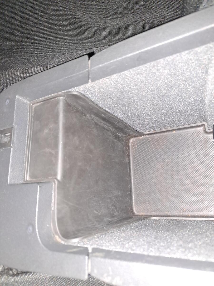

23. August 20242 J. vor 40 Minuten schrieb ZXdiesel: Einfach Verbinden. Das Bluetooth ist daueraktiv. Ich kann ja den Citroën auch finden im Telefon. Nur Radioseitig kann ich die Menüpunkte nicht anwählen. Die USB Vorrichtung ist vorhanden, dann reicht wahrscheinlich ein USB Kabel mit Buchse von AliExpress. Mit etwas Glück hat der Schlachter das passende Gummiteil. Bearbeitet (23. August 20242 J. von Koelner)
23. August 20242 J. https://service.citroen.com/ACddb/modeles/c5/c5_c5/ed03-08/de_de/214_c5-al-ed03-2008.pdf
23. August 20242 J. Zu der Zeit (2008/2009), gab es noch Kompatibilitätslisten für Bluetooth-Telefone. An "Streaming" hat da auch noch niemand gedacht. Das RD45 wurde anhand des Etiketts identifiziert?
23. August 20242 J. Nein welches soll es sonst sein? Steht auch in der BA meine ich. Die gezeigten Menüpunkte lassen sich nicht anklicken. Es passiert einfach nichts. Bluetooth Signal kommt ja wohl.
23. August 20242 J. vor 6 Minuten schrieb Ronald: Streaming soweit ich weiß kann das RD45 Bluetooth Streaming
