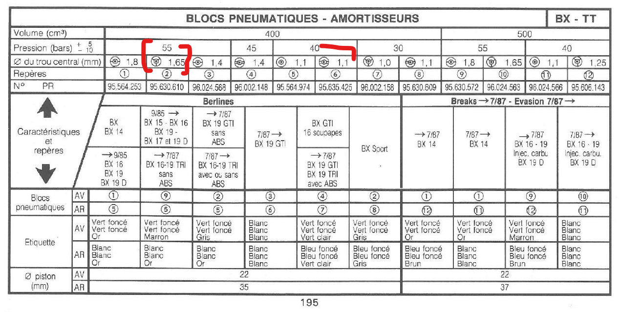

Vorne: Am besten finde ich die 400 cm3 Kugel mit 55 bar und 1,65 mm Loch, aber auch die vom nicht-hydraktiven Xantia 2.0 (1,5 mm) oder sogar die vom BX GTi (1,4 wenn ich mich richtig erinnere) finde ich sehr angenehm. Mit dem 500 cm3 Kugeln wirkt mir der BX nicht so ausgewogen, etwas schaukelig, weniger "agil".
Hintern: wenn die 400/55/1,65 vorne, dann die originale 400 cm3 mit 40 bar. Wenn die vom GTi oder nicht-hydraktiv Xantia 2.0 vorne, dann die 400/30/1,2 vom nicht-hydraktiv Xantia 2.0 finde ich toll.
Volle Zustimmung. Die Kugeln Nr. ...610 vorne sind seit Jahren mein persönliches non-plus-ultra. 400cm3 vorne bevorzuge ich beim BX generell, da sie für mein Empfinden in Kurven schneller progressiver reagieren, was der Agilität richtig gut tut. Gewissermaßen ein hydraktiv-passiv-light...
Anmerkung und Ausnahme: Der 16V mit den breiteren und deshalb schwereren Rädern (auch die breiteren Alus sind massiver und schwerer als die "normalen"...) braucht m.E. mindestens die Gti Kugeln mit 1.4mm, aber besser noch die originalen Kugeln, sonst fühlt sich das unterdämpft und "zittrig" an, bei Kanaldeckeln oder kurzen Schlägen / Wellen.

Am 11.4.2024 um 00:55 schrieb Sebastian Fernandez:
Klasse Tabelle! Hast Du die zufällig auch für den XM parat? :)
Viele Grüße!

Diese Tabellen stehen in jedem "Carnet de poche" (Werkstatt-Handbuch? Kenne die deutsche Übersetzung nicht)
Siehe: https://public.servicebox-parts.com/dtt/AC/CDP/code/de_DE/XM/index_am.html

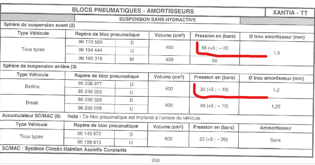

Die genannten Kugeln, aber mit 1,5mm Bohrung hat auch mein Xantia serienmäßig. Die untere Toleranz geht von 55 bar auf bis zu 35 bar.
Aus wirtschaftlichen Gründen montieren wir seit 15 Jahren 400 cm3 , 70 bar. Die halten viel länger.
