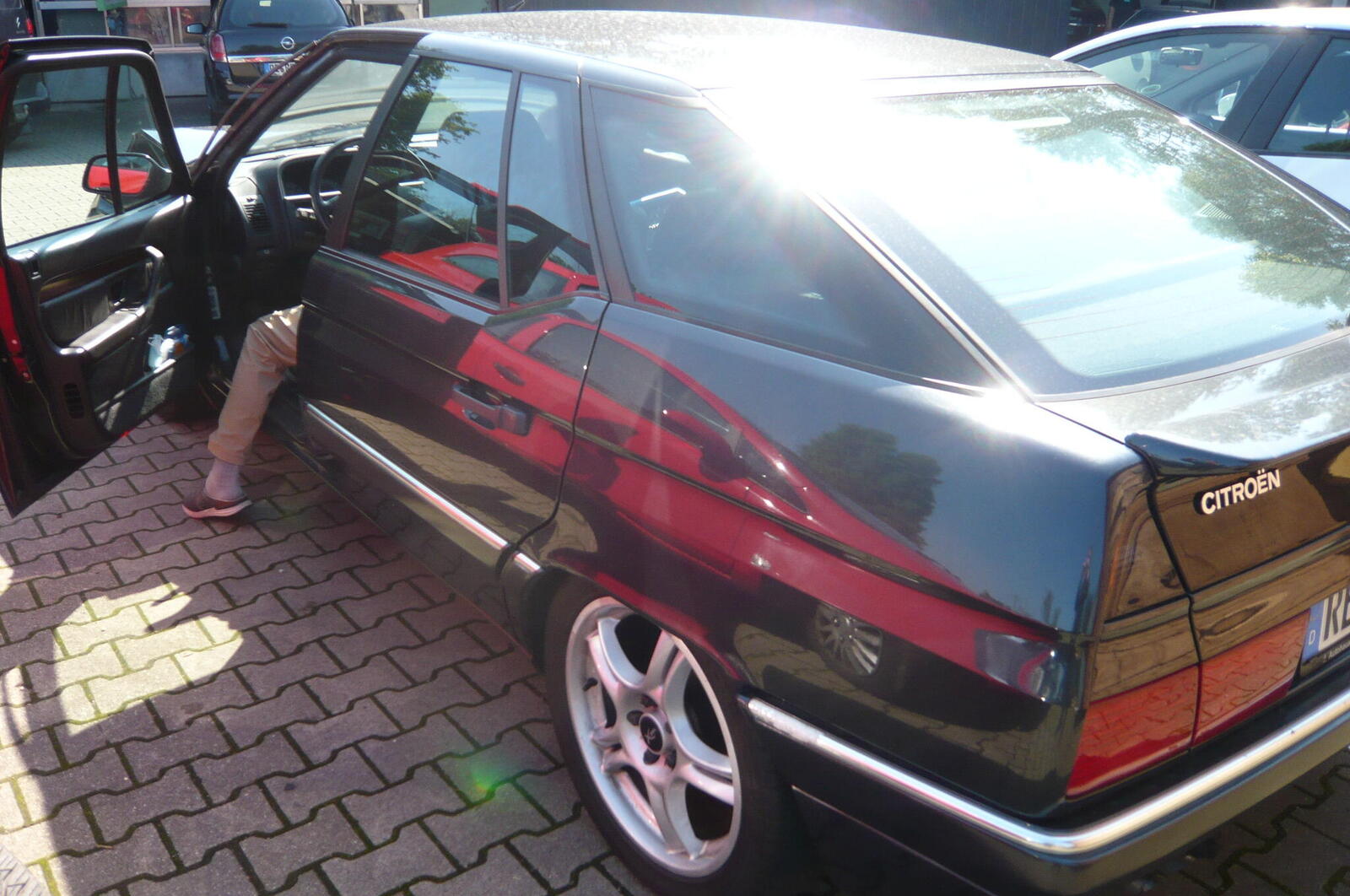

leider hat unser Citroen XM die Zeit bis zum H. Kennzeichen nicht geschafft und ist aus dem Stand unglücklich in eine Hauswand gefahren worden (Fotos). Es handelt sich um den Wagen meines Vaters, der Ihn im Jahr 2000 neu im Autohaus Konrad in Herten erworben hat. Der Tachostand ist 89.000 Km, Tüv 5/2026 also gerade neu. Der Wagen ist in den letzten 14 Jahren ca. 5000 Km bewegt worden, alle Inspektionen und Wartungsarbeiten sind immer erledigt worden. Ich selbst bin mit dem XM jährlich 1 bis 2 gemütliche Landstraßenfahrten gefahren um Standschäden vorzubeugen. Es handelt sich um ein Garagenfahrzeug. Zum aktuellen Tüv Termin  wurden eine Inspektion durchgeführt und neue Reifen aufgezogen. Im März diesen Jahres fuhr ich mit dem Wagen letztmalig, der Wagen fuhr ohne irgendwelche ungewöhnlichen Geräusche  XM typisch schwebend über die Landstraßen des  nördlichen Ruhrgebietes. Mir sind lediglich folgende Mängel bekannt, Klimaanlage funktioniert nicht, bzw. nach dem Befüllen nur kurz. Als Extras sind Winterreifen auf neuen Stahlfelgen (2016) vorhanden, die nie benutzt wurden. Die vorhandenen Felgen sind Zender Alufelgen für den XM, die damals neu mit dem Auto vom Händler verkauft wurden. Im Innenraum ist die Lederausstattung verbaut. Der Wagen verfügt über eine abnehmbare Anhängerkupplung.
Da ich selbst seit 2004 hier im Forum angemeldet bin und mit meinen eigenen 3 ehemaligen  XM s und meinem Citroen C3 über die Jahre viele Tricks und Tips erhalten habe, würde ich den Wagen gerne bevor er nächste Woche zum Verwerter kommt, gegen ein Gebot, hier in Forum anbieten und verkaufen. Seit dem Unfall am 21.06 steht der Wagen in der von uns oft besuchten Werkstatt in Recklinghausen und kann dort besichtigt und abgeholt werden.  Er soll als ganzes verkauft werden, ein Transport ist nach Aussage der Werkstatt auf einem Hänger mit Plattform möglich. Der Motor läuft und kann zu Testzwecken kurz gestartet  werden (Kühlwasser ist teilweise ausgelaufen). Die Hydraulik stellt den Wagen nicht ganz hoch. Alle Türen lassen sich schließen, die Zentralverriegelung funktioniert noch. Die Fahrertür schließt schwerer, da der Wagen vorne die Stauchung durch den Unfall hat. Trotz dieses Schadensbildes ist der Airbag geschlossen geblieben. Anbei die Fotos vom Unfallort und in der Werkstatt, das letzte Bild zeigt den Wagen vor dem Unfall.large.Foto4574Juni2024unfallort.jpg.afcf1a9ce120aa6262804ea5dcd6a557.jpglarge.Foto4573Juni2024unfallort.jpg.474753835e17b8ebc666d1a189cd2fa8.jpglarge.Foto4572Juni2024unfallort.jpg.d4fd85f3fe760a8fa3a371ede20b8a0a.jpglarge.Foto4571Juni2024unfallort.jpg.25cb3ccfbdef5eea3e6ab72ee1a1c5d8.jpglarge.P1030690.JPG.200719b453d6daf5e1c4dadada2ad918.JPGlarge.P1030679.JPG.a7f70a5a2226d439139c4178ae2be1d8.JPGlarge.P1030683.JPG.925f2d6788aa893bcd6159a9881bda7b.JPGlarge.P1030684.JPG.9e76d729cd799f09d30164555a5c2867.JPGlarge.P1030687.JPG.5a9e14102b40d73735b8c96e6e64a25c.JPGlarge.P1030689.JPG.87ee195c0b98156f6f01096f5d8c9c7e.JPGlarge.Foto4103Mrz2023Kopie.jpg.fe5a6f6138367f3533cfcb727d19a944.jpg

Für mich immer wieder erschreckend wie labil die Front vom XM gebaut ist! Offenbar ist der linke Längsrahmen krumm und gestaucht, vermutlich hat es den Fahrschemel auch erwischt, ähnlich wie beim Exclusive von meiner Tochter 2018, wird wohl nur zum Schlachten taugen. Ich sags mal meiner Tochter, vielleicht will sie ihn haben ....aber versprechen kann ich nix da momentan begrenzter Platz und Zeit vorhanden.
Selbst wenn Längsträger und Hilfsrahmen getauscht werden müssten, was ich zwar bezweiflen möchte man aber nach den Bildern unmöglich beurteilen kann, sollte der sich mit überschaubarem Aufwand wieder herrichten lassen.

Genau, und deswegen hat der Xm eventuell die Chance wieder aufgebaut zu werden. Einen Passenden Hilfsrahmen hätte ich da. Wenn der Längsträger noch . I. O ist dann würde ich das Fahrzeug retten.

Genau das würde ich auch machen. Die Fahrertür ist an der B Säule nach unten verschoben. Da ist es also nicht einfach mit Hilfsrahmen tauschen getan. Da hat’s schon deutlich mehr verzogen.
Stehblech vom Kotflügel mittig nach oben gedrückt und auf dem zweiten Bild sieht man eindeutig das der linke Längsrahmen vorn nach unten verschoben ist - wie gesagt, das Schadenbild ähnlich bzw. sogar etwas schlimmer als bei unserem Exclusive 2018, bei dem waren wenigstens die Kotflügel noch gerade und sogar beide Standlichter hatten überlebt.
Bearbeitet ( von Manson)
Denke mal ordentlich mit dem Dozer ziehen und das obere Stehblech / Halteblech Stoßstange  im Teilersatz reparieren. Der Hauptschlag kam wohl auf die Stelle von der Kühler / Lüftereinheit. Denke das die Federbeindomaufnahme und dahinter kein Schaden enstanden ist.
Entscheident ist was mit der Querstrebe des Motorträgers ist und die linke Befestigung zum Hauptrahmen, das sieht man aber sofort vor Ort. Sowas instandzusetzen ist für einen Profi täglich Brot. Wenn gute Teile zur Verfügung stehen hat man hinterher ein klasse Auto.
Wenn ich sehe, wie der Kotflügel am Radlauf derart stark verformt ist, dann sehe ich dahinter keine gute Grundlage für eine Instandsetzung.
Das unterscheidet den Profi vom Laien
Die zerbröselnde Frontzarge lässt gleich immer alles übel aussehen. Da kann man jetzt stundenlang diskutieren. Es muss zerlegt und vermessen werden. Längsträger ersetzen, ganz oder teilweise, ist jetzt keine allzugroße Sache. Einen linken gab es vor "einiger Zeit" noch in Portugal für einen schmalen Taler (250 Euro rum).

Einer unserer Xantias hatte letztes Jahr einen Auffahrunfall auf ein stehendes Fahrzeug im Stadtverkehr, der 4. Gang war drin.
Beide Kotflügel waren am Radlauf nicht mit einer Falte verzogen, obwohl ein Längsträger stark abknickte um die Kräfte aufzunehmen.
So etwas hier "gefalteter Kotflügel am Radlauf" hätte beim dagegenfahren aus dem Stand gar nicht passieren dürfen....
Es geht dabei nicht nur um den Koflügel, sondern primär um das wo der Kotflügel rangeschraubt wird.

Du verstehst nicht was er meint. Ein zerfalteter Längsträger ist die Grundlage eines Fachmanns oder Profis. Wer nur einen Kotflügel täuscht und paar Bleche gerade schlägt ist im Bereich Karosserie ein Laie. Dazu zähle ich mich z. B.

Du solltest Dich hier nicht als Profi aufspielen. Ich habe derartige Schäden schon instandgesetzt und weiß sehr genau wovon ich rede.
Dieser Aufprall ist mit einem Auffahrunfall auf ein stehendes Fahrzeug nicht vergleichbar. Hier erfolgte der Anprall einseitig, fast die gesamte Energie musste somit von der linken Seite aufgenommen werden. Der Längsträger hat seine Arbeit getan wie es aussieht.

Der jenige der den Wagen dann zerlegt und instandsetzt mag uns Bilder schicken ohne Anbauteile.
Dann können ALLE  Kommentare abgeben.
