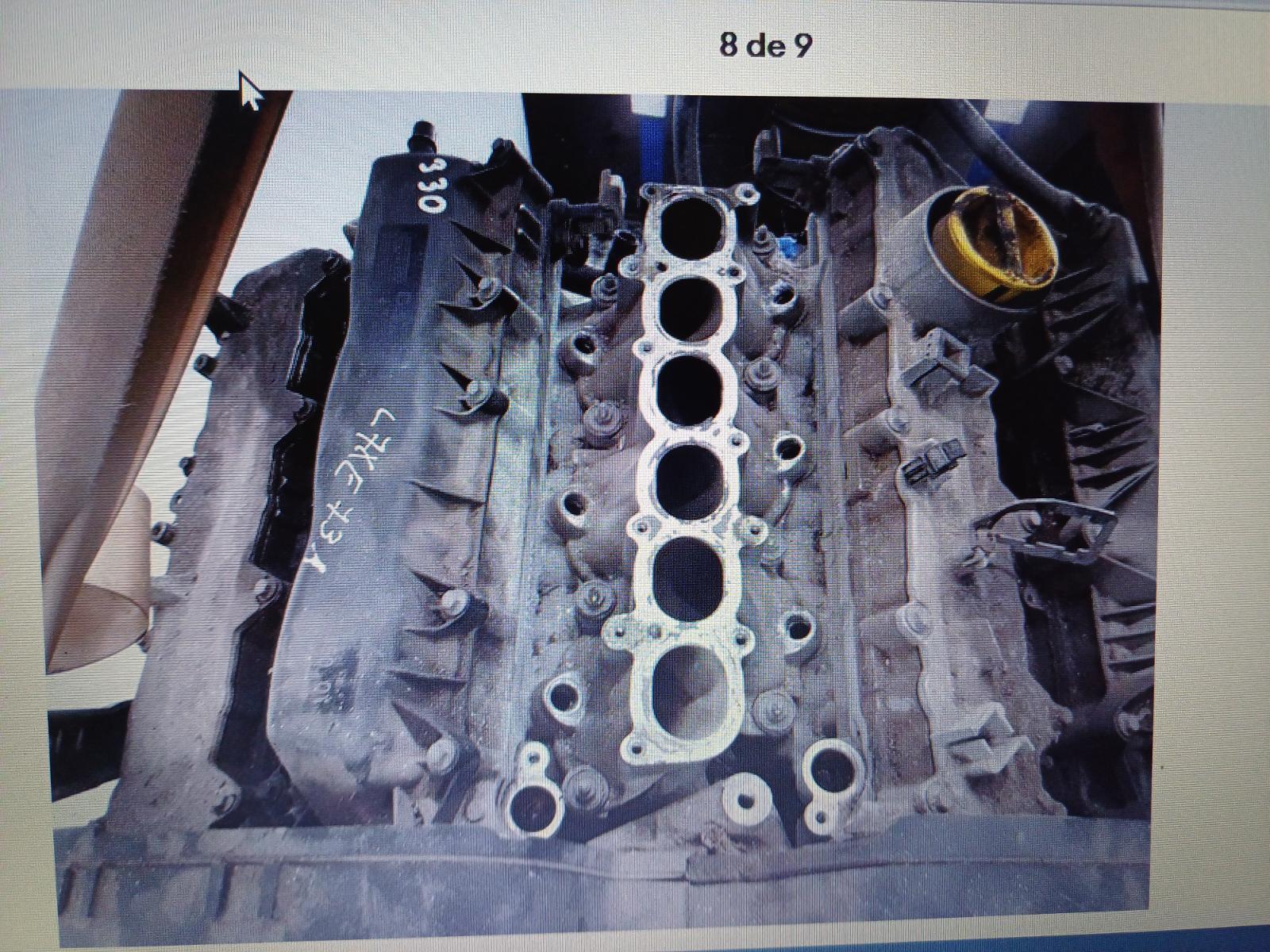

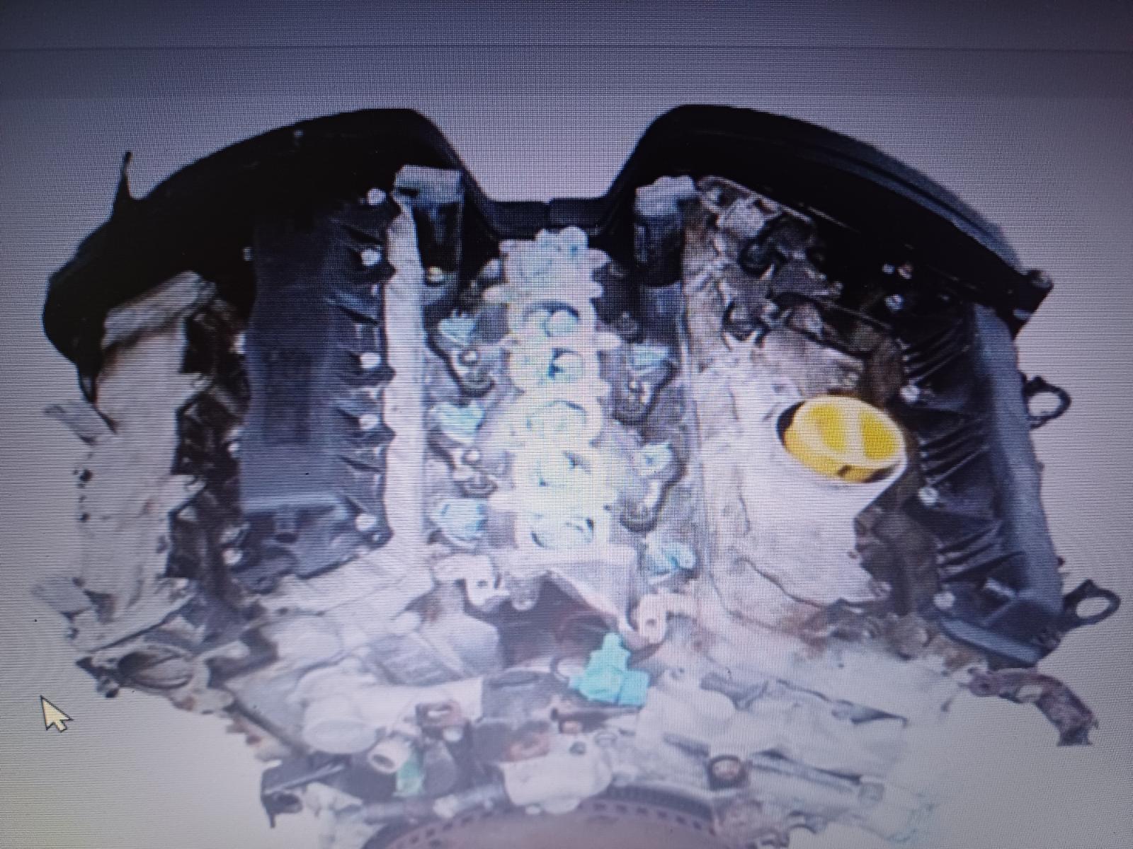

Der Motor ist doch auch in manchen Renault als L7X verbaut gewesen (z.B. Avantime, Laguna, Espace(?)).
Ist da die Verstellung komplett anders konstruiert? Hat das schon mal jemand geprüft?
Vielleicht könnte man da was basteln....
20240724_201617.jpg.6b605fd0b22d593eeda25f7a15e013bb.jpg20240724_201322.jpg.241f41135d760141a8dfc14e9246d097.jpgHabe ein paar L7X-Fotos gegoogelt.
Wäre nett, mal einen LX7-Versteller zum Vergleich in den Händen zu halten.
...und zu wissen, ob Renault liefern kann natürlich.

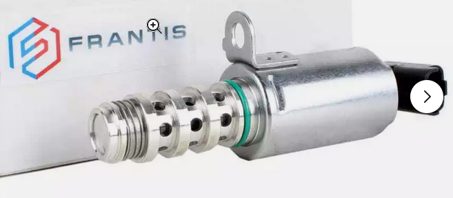

wenn das Fahrzeug jetzt unfahrbar ist, dann würde ich mir übergangsweise so ein Chinateil holen, wie von @Kugelblitz verlinkt. allerdings gibts die auch schon für 16 euro bei ali express, amazon, ebay etc. die sind alle baugleich (160 eur sind demnach reiner Wucher) …. im schlimmsten fall geht die MIL an, oder das Teil wird eben wieder undicht.

Also da mein Beitrag dazu mit Bild nicht durchgeht, schreibe ich es nochmal so. Das Teil das orginal vorhanden ist, sieht anders aus als das Teil was von @Kugelblitz geschickt wurde.
Allerdings haben wir diese Firma jetzt angeschrieben und gefragt, ob das Teil auch passen könnte. Die haben das mit der Fahrzeugidentifikationsnummer geprüft und zugesagt, dass es passt.
Mich wundert es nur sehr stark, dass es anders aussieht. Kann das sein, dass das trotzdem passt? 🤷🏼‍♀️
Ja es teurer als die ganzen anderen, aber es hat die kürzeste Lieferzeit und ich brauche das Auto leider dringend 😞 also haben wir das jetzt bestellt. Vielleicht klappt es ja.

Es ist genau das Teil was dort besprochen wird! Also es sieht auch genauso aus, wie auf den Bildern auf der ersten Seite. Das Teil, das überall bestellbar ist sieht allerdings anders aus, auch wenn es die gleiche Nummer ist.
