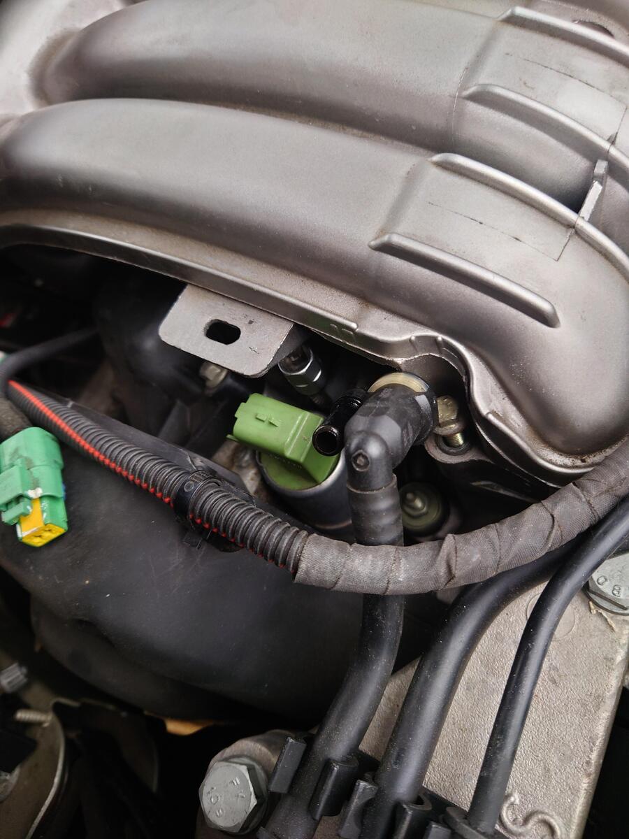

19. Dezember 202519. Dez Für jede Nockenwelle ein Ventil. Also 2. Kannst am besten über AliExpress kaufen. Gibt mehrere Anbieter. Preise liegen zwischen 15-20€ pro Stück. Ich habe auch ein paar im Regal. Wegen der Serienstreuung ein paar mehr. Kosten ja "nix". Aber solange die originalen Ventile dicht sind, würde ich sie nicht gegen Chinaventile tauschen.
19. Dezember 202519. Dez vor 3 Stunden schrieb ThorstenG: Für jede Nockenwelle ein Ventil. Also 2. Kannst am besten über AliExpress kaufen. Gibt mehrere Anbieter. Preise liegen zwischen 15-20€ pro Stück. Ich habe auch ein paar im Regal. Wegen der Serienstreuung ein paar mehr. Kosten ja "nix". Aber solange die originalen Ventile dicht sind, würde ich sie nicht gegen Chinaventile tauschen. für jede Einlassnockenwelle eines sonst wären es ja vier (gibt es auch bei anderen Fahrzeugen)
21. Dezember 202521. Dez So, ich hab die (zum Glück bei mir noch dichten) originalen Verstellventile wieder drin, erste Probefahrt war positiv, aber muss nix heißen, das wäre nicht das erste mal 🙂 Tipp übrigens für faule Schrauber wie mich am hinteren Ventil: eine kurze 1/4-Zoll-Verlängerung mit der benötigten 8er Nuss lässt sich auf die Schraube fummeln, ohne die Ansaugbrücke abzunehmen. Wenn die Verlängerung dann einen Sechskant angeformt hat, lässt sie sich auch per Maulschlüssel drehen. Zum herausmanövrieren des Ventils muss die Ansaugbrücke allerdings trotzdem zumindest so weit gelöst werden, dass man sie vorne einige Millimeter anheben kann.
