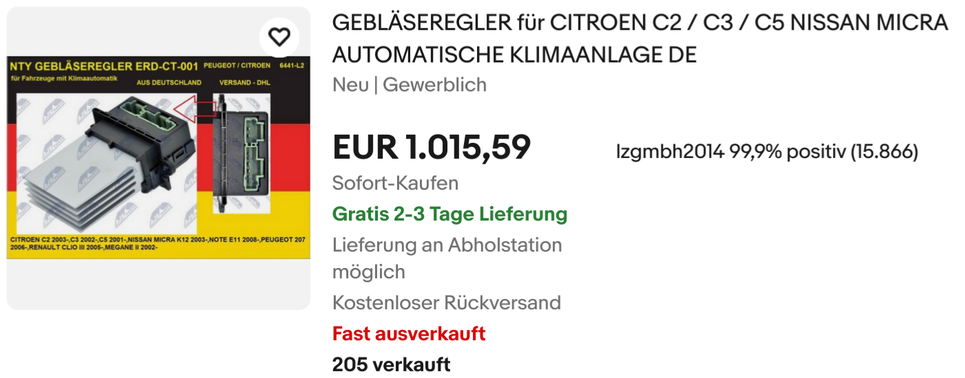

25. Februar25. Feb In der Handyansicht steht es ganz oben über dem Angebot. Bearbeitet (25. Februar25. Feb von ThorstenG)
25. Februar25. Feb Verkauft 12. Feb 2026 Also, knapp verpasst. Man könnte es noch "beobachten". Ist das ein341€- Platzhalter? Bearbeitet (25. Februar25. Feb von Ronald)
25. Februar25. Feb Das muss einen anderen Grund haben. Beispiel: Den Widerstand haben nicht 200 Käufer für über 1000 € gekauft.
