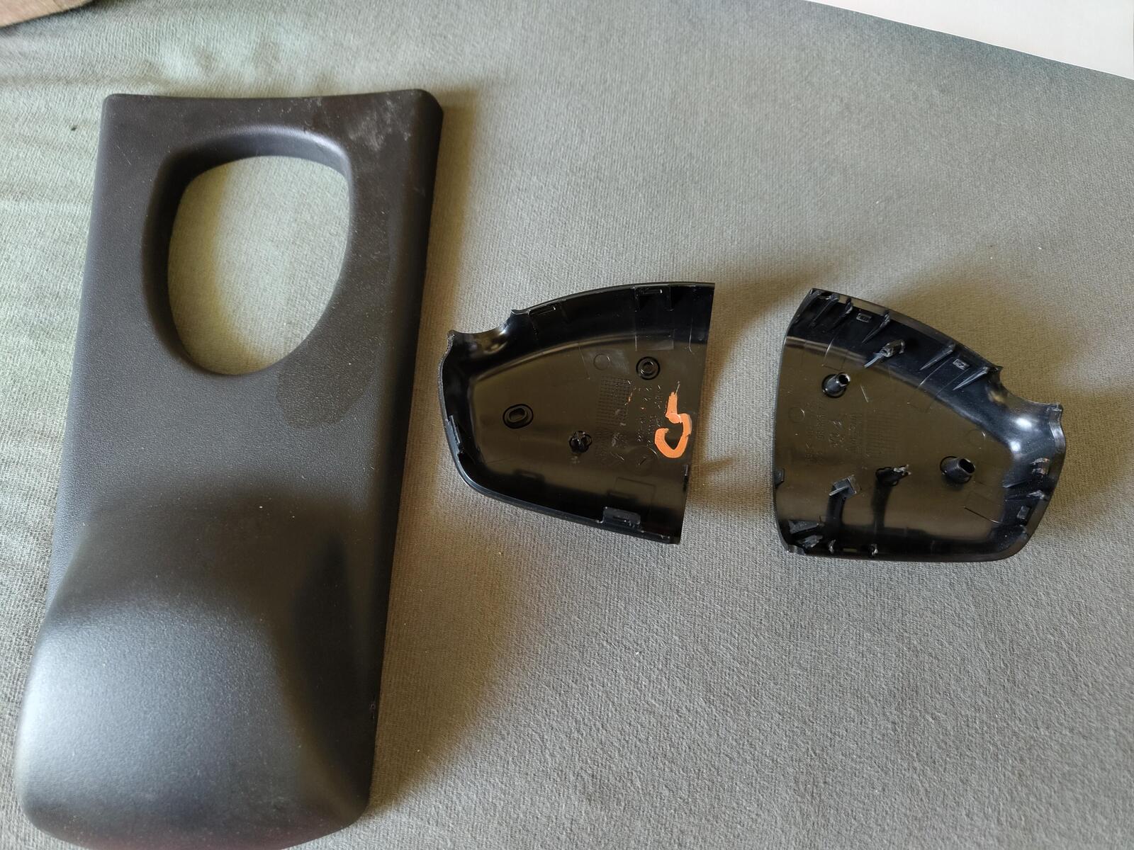

Eben hatte ich ne "nette" Überraschung, ich steig ins Auto und der Innenspiegel hängt samt Plastikverkleidung an seinen Kabeln runter. 🙄 Der Vorbesitzer (oder ne Stümperwerkstatt) hat wohl schon "gebastelt", um das Metallgelenk vom Spiegel war nur schwarzes Klebeband und nicht die Plastikverkleidung die da ums Gelenk gehört (Bild1), die große Plastikverkleidung (Bild2), die auch den Regensensor verdeckt, hat nen Riss oben. Keine Ahnung wie man das hinbekommt. Beim Fronscheibenwechsel beim Billiganbieter? Ich hab keine Ahnung wie das jetzt überhaupt die letzten 4 Wochen gehalten hat....
Nevermind, vorwärts gucken.... ich versuch mich da gerade reinzufriemeln, es sieht so aus als wäre ein Teil, dass eigentlich an die Scheibe gehört, mit dem Gelenk abgefallen und schon vor langer Zeit. Bestätigt mir auch wenn ich mir Innenspiegel auf Ebay anschaue, die haben alle son sichtbares Klämmerchen an der Stelle. Da ich noch keinerlei Reparaturanleitungen habe, weiß ich nicht genau wo ich suchen muss, und hier find ich auch nur einen Thread, der mir das aber nicht beschreibt.
Hat jemand von euch das schonmal abgebaut, angebaut, erneuert und kann mir hilfreiche Tipps geben?

large.IMG_20250429_200934989.jpg.0928c055b93db187605da8b3f0b3bbff.jpglarge.IMG_20250429_201007075.jpg.dd987464df1b06cddcfdfb44eed61f45.jpg

Vielen Dank! Das hilft mir schonmal fürn Anfang! Allerdings fehlen da noch irgendwie Details zur Befestigung. Ich muss mir das morgen nochmal genau im hellen auf der Windschutzscheibe anschauen.

Hallo Stefan!
Hast Du einen Karl Glas Deines Vertrauens? Wir hatte die Fülle häufiger mal beim Jumper - und statt selber zu fummeln, hat unser Autoglaspartner die Dinger wieder angeklebt. Deren Kleber hält ja genausogut (hoffentlich besser) als dieses Klebepad…
Meines Erachtens gehört ja die Metallplatte mit dem schwarzen Klebeband direkt auf die Scheibe, oder?

vor 52 Minuten schrieb jo-sauerland:
Ja, aber ohne das Klebeband/ Pad, denn es soll (auch wenn es für Spiegel wäre) laut verlinktem Beitrag bei Citroen nicht halten. Die genau Positionierung der Grundplatte wäre noch ein Punkt und die Reihenfolge der Blendenmontage. Aber das müsste der "Karl Glas" auch wissen.

Danke für eure Beiträge! Jeder einzelne hilft!
Mittlerweile hab ich mir "im Hellen" mal die Stelle auf der Scheibe angeschaut und muss feststellen, dass das scheinbar "ausgebrochen" ist mit einem kleinen Teil der Frontscheibe, zumindest innen. Außen sieht und merkt man nix. Aber innen ist eindeutig eine Vertiefung zu spüren. 🙄  Über die helle Stelle im Bild klebte noch ein schmieriges Gewebeklebband auf dem sicher nix hält... ich mach das erstmal alles sauber und schau dann wie ich weitermache. Vielleicht ist Karl-Glas hier wirklich die bessere Lösung. Und keine Ahnung wer da mit mitm Kratzschwamm dran war.... mir ist tatsächlich ein Rätsel wie der Innenspiegel jetzt 4 Wochen in der Halterung hielt nach meinem Autokauf.

vor 13 Stunden schrieb Keulinchen:
Gewebeklebband
das soll wohl bei manchen Kleber-Sets als deren Bestandteil den Kleber verstärken. Womöglich muss nun der keramische Siebdruck mit schwarzem "Primer" ausgebessert werden. (Haftvermittler, UV-Schutz)

jetzt kamen die gebrauchten plastikteile aus der bucht 😉 - ich berichte wies weitergeht!
Hallo Stefan,
wenn von der inneren Lage Scheibe tatsächlich was fehlt, würde ich da außer ner Reklamation gar nichts dran machen, das ist die reinste Sollbruchstelle - ein Schlagloch Zuviel oder zu tief oder Frost und das Ding reißt…. Da scheint wirklich jemand sehr Talentbereiningtes herumgepfuscht zu haben, bei dem gewaltigen Flurschaden?!?
Meines Erachtens gehört die Scheibe getauscht, wenn da was rausgebrochen ist. Respekt, wie die das ohne den ganz großen Effekt geschafft haben!

Ich habe auch gerade nach neuen Scheiben geschaut und da ist schon werksseitig dieses runde Teil zum befestigen des Spiegel mit an der Scheibe... sind garnicht so teuer, 200 EUR...
vor 46 Minuten schrieb Keulinchen:
Glasbruch->Teilkasko
Bleibt das Risiko bei der Demontage/Montage der Wasserfangleisten und den nötigen Klipsen 811025
